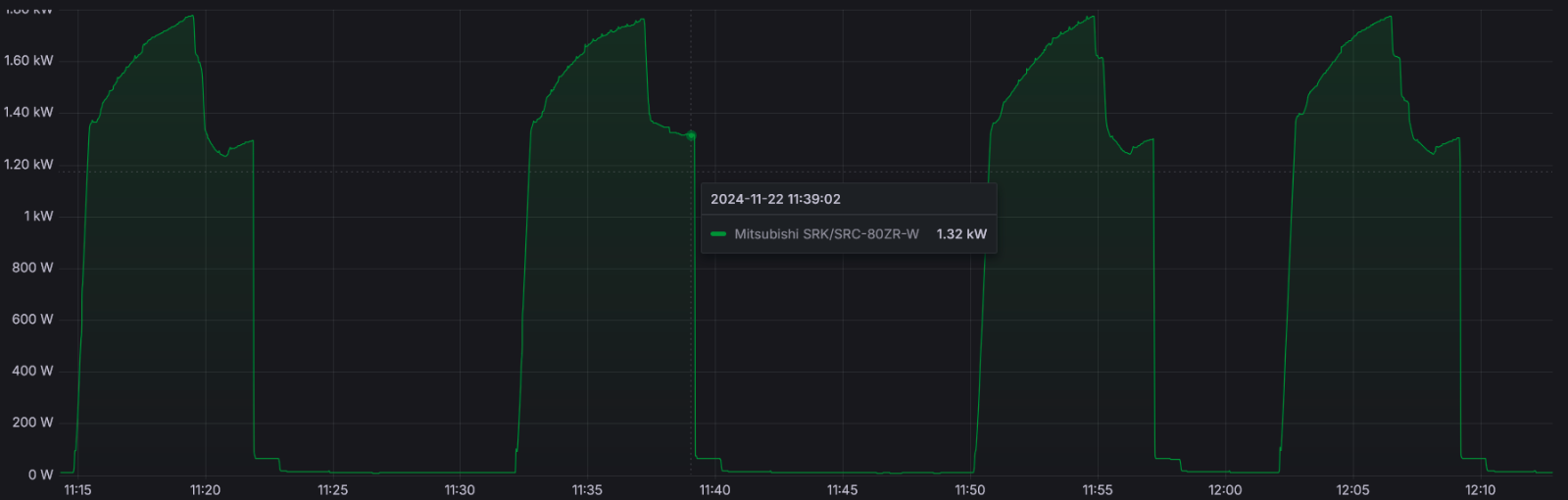

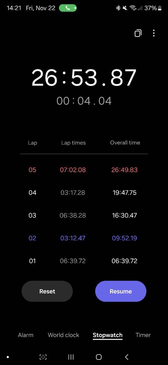

Καλησπέρα... με τέτοιους χρόνους στη λειτουργία (6λεπτα να βγαζει αερα, 3 λεπτα να ειναι με σηκωμενες τις περσιδες οριζοντιωμενες κ παλι απο την αρχη ) το θεωρούμε short-cycling?!
16 λεπτά πριν, mdkamael είπε
Ναι
  • Sad 1
3 λεπτά πριν, liakjim είπε
Ναι
Πφφφφφφφφφφφφφφφφφφφ f@@k!
Τουλαχιστον επιτελους ζεσταινεται ο χωρος....

7 λεπτά πριν, mdkamael είπε
Αρα ξαναπαρατηρω οταν παει κατω απο 5 εξωτερικη?!
Όταν θα πέσει κάτω από 11C θα είναι καλύτερα.
Να πως είναι τώρα σε εσένα πάνω κάτω ->

2 λεπτά πριν, liakjim είπε
καταλαβα .... αυτό να φανταστω είναι του φίλου του Αποστολή από Πεντέλη. Για να δούμε από βδομάδα άπαξ και φτάσει ο δικός μου μαραφετομετρητής τι πουλιά θα πιάσουμε....

Για να καταλάβετε, ανεβάζω το αντίστοιχο του νέου perfera που κατάφερα και το βρήκα ->
