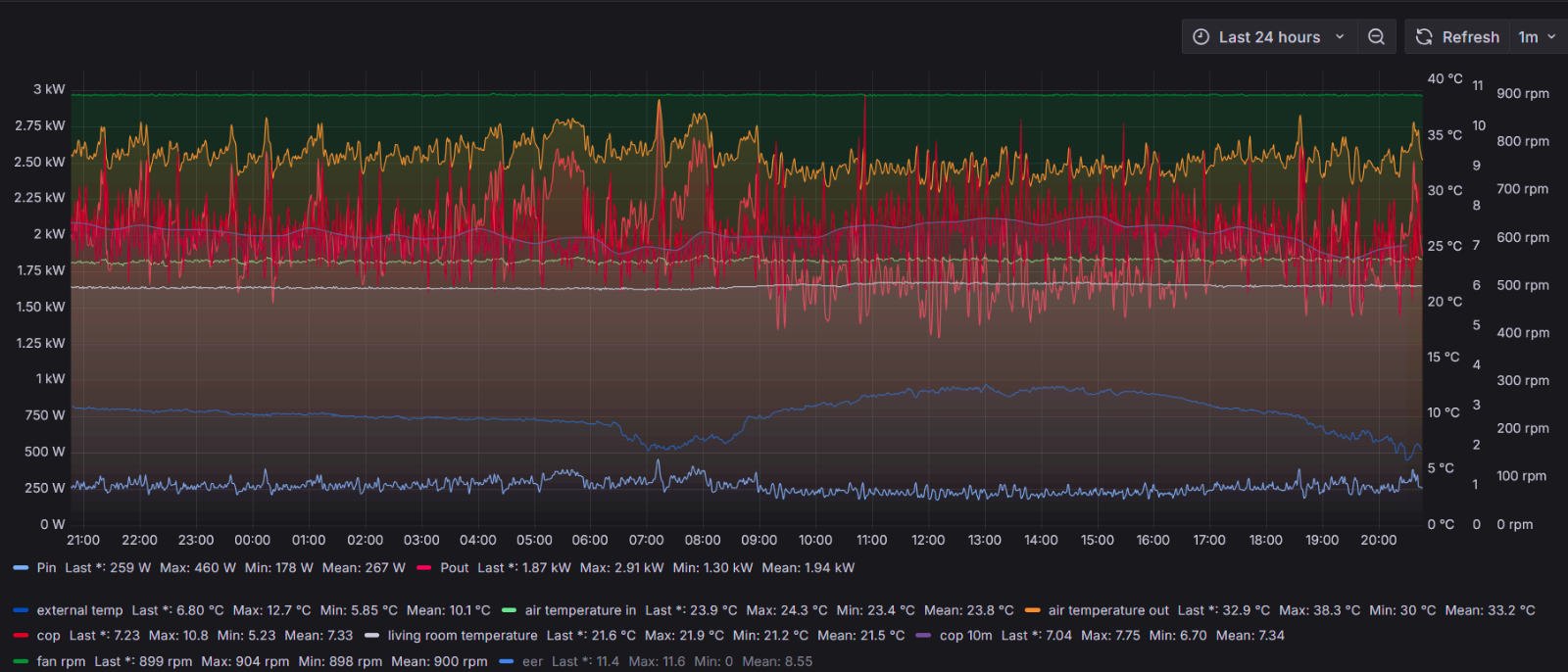

@dimostr τα πιάσατε το κρύα σας ε; Εδώ δεν έπεσε κάτω από 6C, οπότε το σπίτι αρκείται με 2KW εισερχόμενη ισχύ, σε συνδυασμό με την 24/7 λειτουργία, με μέση κατανάλωση μόλις 250W για τα 60τμ και 22C ζήτηση και με μέσο cop λίγο πάνω από 7:
https://snapshots.raintank.io/dashboard/snapshot/LkveBQ0zGmsgFjy9zBJtwKKHFxdR6M07

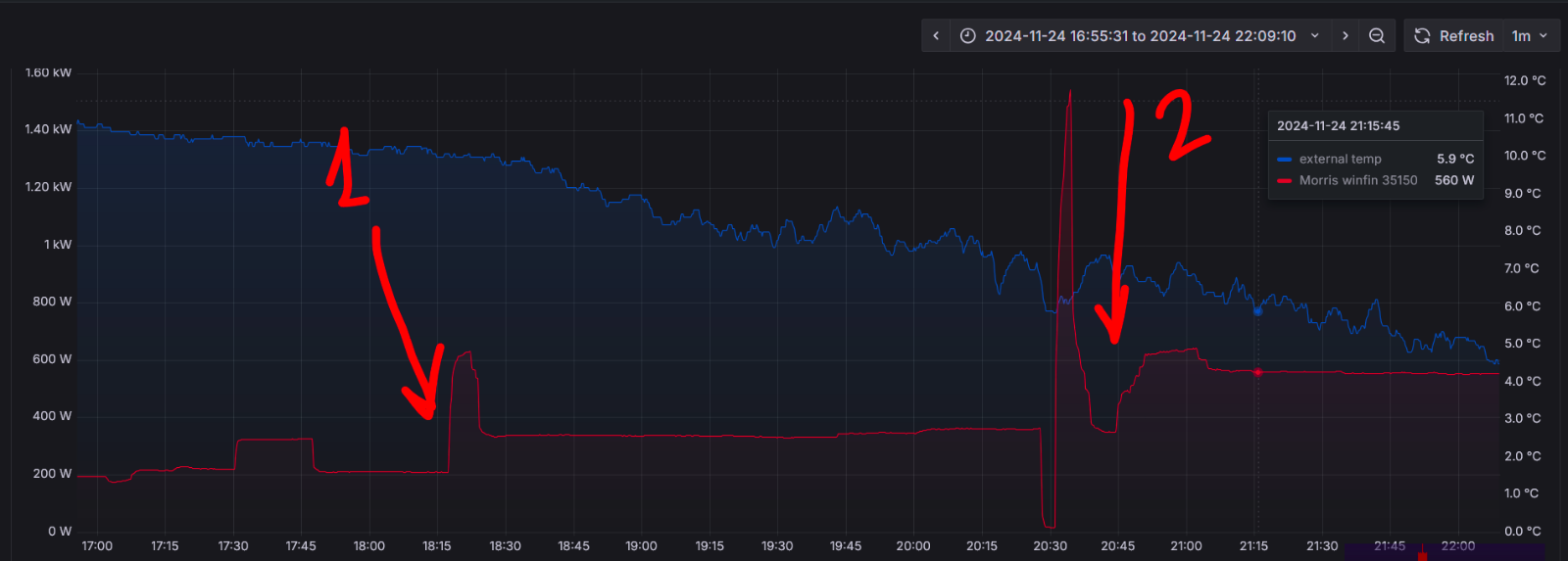

Εμένα το gree τι και αν έπεσε 9 βαθμούς έξω δεν μπορώ να πιάσω τα ελάχιστα 250 watt flat. Και με sleep mode και χωρίς το πάει on-off από τα 600 watt. Δεν μπορώ να καταλάβω τι συνθήκες θέλει και ισσοροπει μερικές φορές εκεί χαμηλά.
Θα έλεγα βάλε το set point πιο ψηλά. Λογικά δεν προλαβαίνει να ισορροπήσει τις απώλειες.

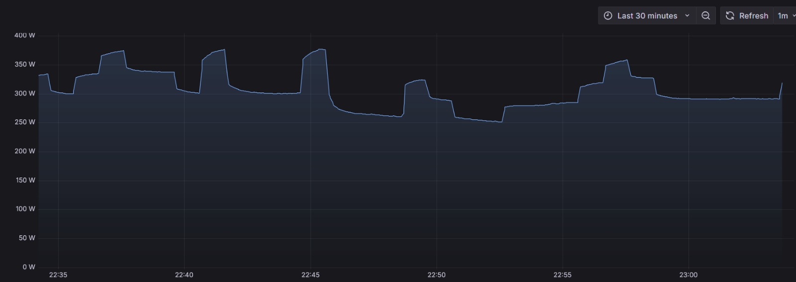

κανει τετοια ανεβοκατεβασματα συνεχως η δεν ειναι η γραμμη στο Pin Last ? και αν κανει, γιατι?

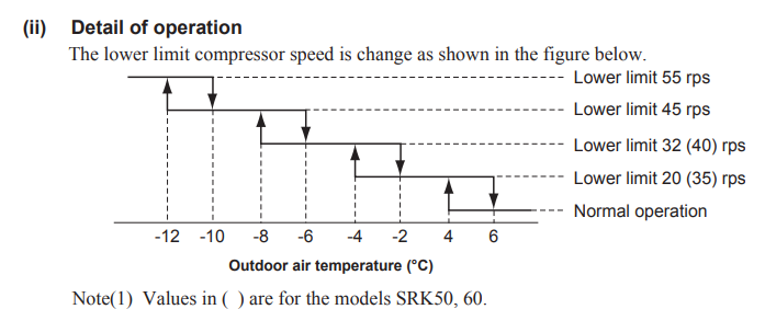

Να γιατί δεν θα έβαζα tcl για θέρμανση .
Αύξηση των ελάχιστων watts στους 10C από τα ~200W στα ~340W και περαιτέρω αύξηση στους 4C στα πάνω από 500W.
6 λεπτά πριν, Specs είπε
Ναι κάνει μικροδιορθώσεις.

Και το δικό μου, κάτω από τους 4. 20rps θα βγει περίπου 240W.
Εντυπωσιακο! υποθετω ειναι φυσικολογικο και ισως σε αυτες τις ασταματητες διακυμανσεις οφειλεται η υπερηψηλη αποδοση του COP.
Ανεβοκατεβαζει στροφες κ ο ανεμιστηρας ο εξω, η μονο το κομπρεσερ?   γιατι βλεπω ο μεσα ειναι σταθερος
3 λεπτά πριν, Specs είπε
Μόνο ο συμπιεστής. Δεν ξέρω γιατί το κάνει. Και το asyg24klca είχε παρόμοια συμπεριφορά, αλλά αυτό το κάνει πιο έντονα.
1 ώρα πριν, GiannisSol είπε
1 ώρα πριν, cmaniac είπε
Ένα παράδειγμα σε αυτό που έλεγα πριν. Μισός βαθμός πάνω το ισορρόπησε.
