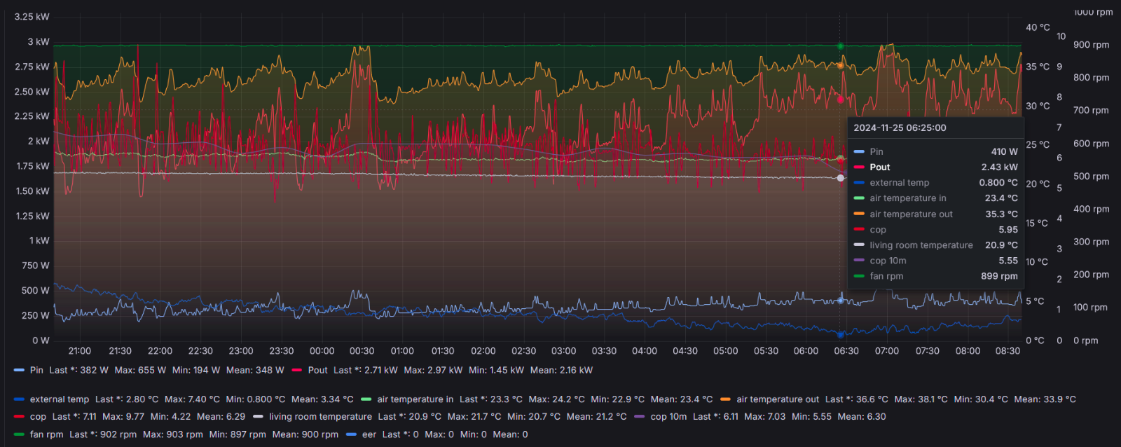

Πέσαμε κάτω από 1C, αλλά ακόμα τα πράγματα είναι χαλαρά για το asyg24kmta, με 400W και cop στο 5,5 και κανένα defrost. Δυστυχώς δεν μπορώ να κάνω σύγκριση με  eurovent στους 2C γιατί αυτό είναι με 3820KW output και 4 cop δλδ υπερδιπλάσια κατανάλωση στα 950W. Θα πρέπει να κρυώσει (πολύ) το σπίτι.

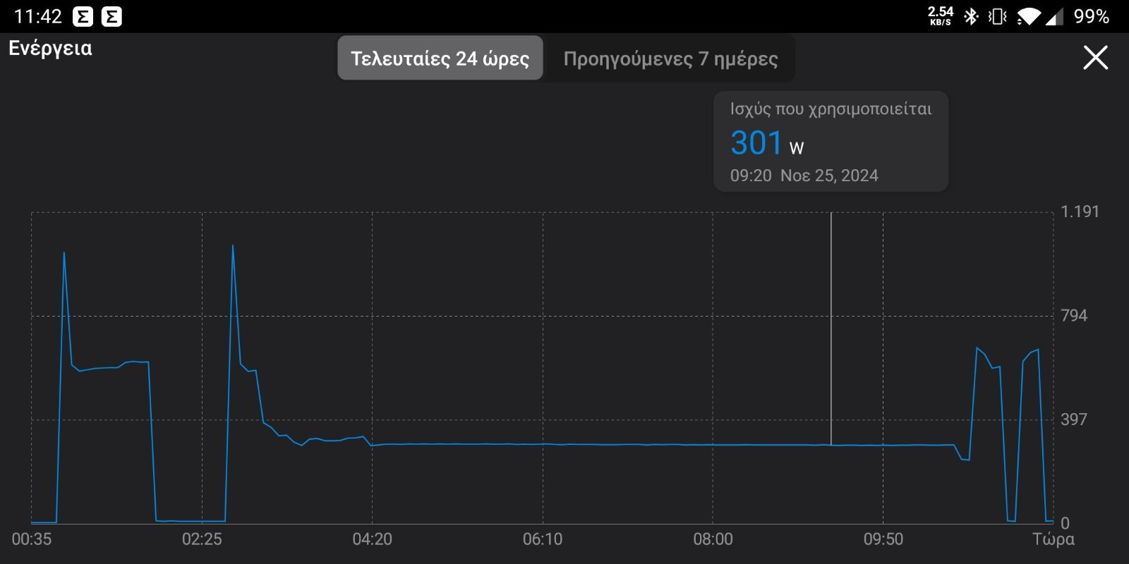

Τελικά ισορροπησε και το gree που λεγαμε χθες . Πρέπει να δει απώλειες στο σπίτι για να δουλέψει στρωτά. Ακόμη και το set point που ανεβασα που σωστά πρότεινε ο @cmaniac δεν το βοηθάει πολύ .
Το βράδυ με 5.4 ελάχιστη εξωτερική και 24 ζητούμενη στο δεύτερο on ισσοροπησε για ώρες μέχρι το πρωί στα 305 watt ... Έβαλα και τον ανεμιστήρα στο quite αφού πρώτα είχε ισορροπήσει μόνο με του με autofan. Μέτρησα με θερμοκαμερα τους βαθμούς εξοδου αερα  και είχε 29.5 με full fan και 35 στο quite.
Υπόψιν ότι δεν είναι η βασική θερμανση το κλιματιστικό , έχω καλοριφέρ με πετρέλαιο , αλλά έχω μοιράσει τι ώρες θερμανσης , ιδιαίτερα το βράδυ ανάβω κλιματιστικό .
