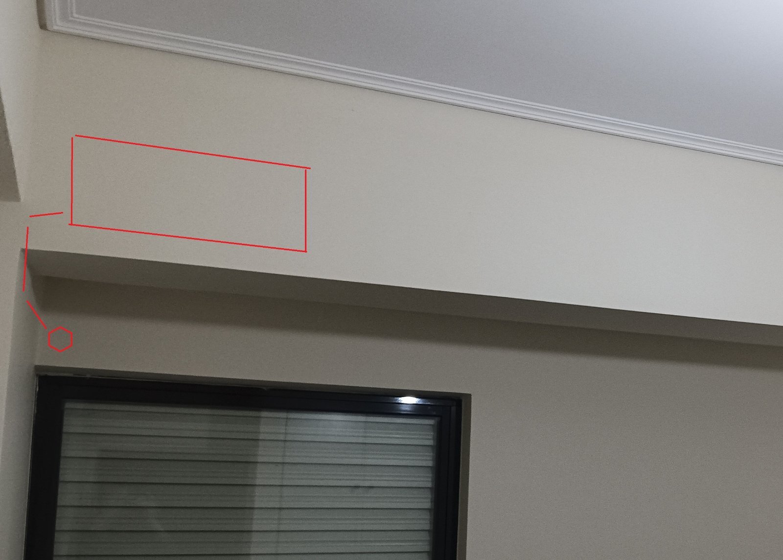

Τέλεια, αφού το ζητήσατε, με χαρά να σας δείξω, αν βγάλετε άκρη!
Φωτό 1: Εσωτερικό https://ibb.co/85Xjr7h
Φωτό 2 & 3: Εξωτερικό (διακόπτεται από τέντα ο εξωτερικός τοίχος) https://ibb.co/HT2bVmY / https://ibb.co/tcKHtqr
Φωτό 4: High-end γραφιστική απεικόνιση https://ibb.co/GkzN3Br
Θέλω λοιπόν το κλιματιστικό να τοποθετηθεί δεξιά στο κόκκινο πλαίσιο, για να μην έρχεται προς το κρεβάτι. Ωστόσο για να γίνει αυτό φαντάζομαι, θα πρέπει να γίνει τρύπα απέξω σε ένα σημείο που για 1 μέτρο μήκος δεν υπάρχει κάτι από κάτω. Εκεί βέβαια όπως φαίνεται στη σκοτεινή εικόνα ήδη έχει γίνει παλιότερα κάποια τρύπα (ίσως για κάποια φώτα σποτ που υπάρχουν εσωτερικά μπροστά από την μπαλκονόπορτα ή για άλλο λόγο που δεν έχω ιδέα). Επίσης πέρα από το κενό, δεν μπορώ να γνωρίζω αν υπάρχει και κάποιος άλλος περιορισμός.
20 λεπτά πριν, thanosbrt είπε
Άουτς.
1. Στο πλάι της πολυκατοικίας δεν νομίζω ότι μπορείς / επιτρέπεται να βγάλεις σωλήνες
2. Το δοκάρι συναντά περιμετρικά άλλα, οριζόντια, δοκάρια που δεν φαίνονται, άρα δεν μπορείς να τρυπήσεις διαμπερώς οτιδήποτε, εάν δεν θέλεις να κάνεις ζημιά στη στατικότητα του κτιρίου.
3. Μπορείς να περάσεις τις σωλήνες ψυκτικού / αερίου εσωτερικά, κάτω από το οριζόντιο δοκάρι που διαπερνά τον χώρο και να μπει το κλιματιστικό στη μέση του δωματίου για να έχει χώρο δεξιά/αριστερά. Η εξωτερική μονάδα προτείνεται να είναι στο πάτωμα στο μπαλκόνι. Η στήριξη της εσωτερικής μονάδας είναι ένα ζήτημα, γιατί όπως είπαμε, είναι πιθανότατα δοκάρι και δεν είμαι σίγουρος εάν επιτρέπεται και υπό ποιές συνθήκες έστω και αυτό (άσχετα αν τα περισσότερα σπίτια έχουν τις εσωτερικές μονάδες από τα κλιματιστικά πάνω σε δοκάρι, δεν μπορώ να το προτείνω ανοιχτά).

Ευχαριστώ πολύ για τις πληροφορίες! Αν ασχολείσαι πάντως με το αντικείμενο και βρίσκεσαι Αθήνα, με χαρά στείλε μου τα στοιχεία σου σε ένα inbox, να το αναλάβεις :)
45 λεπτά πριν, thanosbrt είπε
Δύσκολη περίπτωση. Το κούφωμα είναι "χωνευτό"? Άρα τρύπα για έξω γίνεται μόνο στο "απέραντο κενό" ή πάνω από το κενό του κουφώματος αν δεν έχει δοκάρι εκεί - που μάλλον δεν έχει αφού το δοκάρι είναι μέσα στο δωμάτιο. Ακόμα και αν τρυπήσεις εκεί δεν θα βγούν οι κλίσεις. Αν το βάλεις πάνω από τη μπαλκονόπορτα δεν θα δουλεύει σωστά επειδή θα είναι εγκλωβισμένο πίσω από το δοκάρι. Συνεπώς .... ? Μήπως μπροστά από το δοκάρι τέρμα αριστερά? και τρύπα πάνω από τη μπαλκονόπορτα?

Μπορεί να μπει εκεί; Αν ναι, στο μυαλό μου είναι μια χαρά.
Απλά με καλώδια και σωλήνες κλπ, θα μπορέσουν να περαστούν από εκεί;
Εδώ και μια φωτό το πως είναι το δοκάρι https://ibb.co/xSYcytr, γιατί ανάμεσα στο δοκάρι και στο μπαλκόνι, έχει και κάτι φωτάκια.
2 λεπτά πριν, thanosbrt είπε
Νομίζω πως ναι, εφόσον πάνω από τη μπαλκονόπορτα που θα γίνει τρύπα είναι τούβλο και όχι δοκάρι (μπετόν). Ρεύμα βλέπω έχει κουτί εκεί. Η έξω μονάδα (λόγω τέντας) ίσως κάτω αν δεν ενοχλεί. Καναλάκι πάνω από τις σωληνώσεις. Δες το με εγκαταστάτη φυσικά επί τόπου.

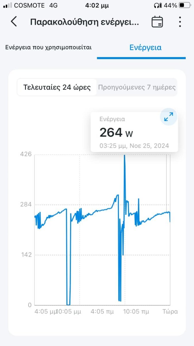

8 ώρες πριν, GiannisSol είπε
Χθεσινή συμπεριφορά απο Edge white 13αρι , φίλου, απο Αθήνα με εξωτερική 5.5 και ζητούμενη 22.
Ευχαριστώ. Εντυπωσιακό διάγραμμα. Με την ευκαιρία θα ήθελα να πω ότι τα κλιματιστικά Inventor (Midea) μπορεί και αυτά να έχουν αρκετά στρωτή λειτουργία στην θέρμανση. Παραθέτω χθεσινό διάγραμμα από Inventor Omnia Eco 9000 Btu σε δωμάτιο 24 τμ με απώλειες βάσει του εργαλείου 7021 Watt ή 24.000 BTU (το οποίο εγώ προσωπικά δεν εμπιστεύομαι καθόλου, γιατί έχω βάσιμες ενδείξεις ότι βάζει αρκετά ανεβασμένες τιμές), εξωτερική 13 - 16 και ζητούμενη 21. Να επισημάνω εδώ ότι κάποιες φορές που χρειάστηκε να το φέρω από τους 8 βαθμούς εσωτερική στους 21 (επιστροφή από παρατεταμένη χειμερινή απουσία με πολλά κρύα έξω) το κατάφερα με σχετική ευκολία, αλλά το είχα ανοίξει 12 ώρες πιο πριν, το οποίο το βρίσκω λογικό, ενώ μία άλλη φορά το είχα βάλει στο turbo για πιο γρήγορα αποτελέσματα. Παρεμπιπτόντως, την θερμοκρασία την μετρώ με μετεωρολογικό σταθμό, με την εσωτερική μονάδα μέτρησης τοποθετημένη σε εξωτερικό τοίχο.

On 24/11/2024 at 17:12, giannis887 said:
Σου είναι εύκολο να τραβήξεις μια φωτογραφία την εισαγωγή του φρέσκου αέρα καθώς και τον ψυκτικό μας που ρώτησα δεν ξέρει πως μπαίνουν αυτού του τύπου τα κλιματιστικά. Τα διαγράμματα που έχεις φτιάξει με την κατανάλωση είναι από την εφαρμογή του κλιματιστικού?
Σου εχω στειλει υλικο κ ινφο σε pm. Τα διαγραμματα οχι, καμμια σχεση με εφαρμογη. Ειναι με πριζα Tp link Hs 110 κ δεν βγαινει πλεον. Ετσι πας για την διαδοχη της κατασταση , Tapo p110
Mας βαζεις αν δεν βαριεσαι αναλυτικα τις τιμες καταχωρησης απο τον πινακα στην εφαρμογη που σου εβγαλε τα 7kw ? γιατι μπορει να ακουγεται τρομακτικο ενα 24ρι για 24 τμ , αλλα ειναι 290w /τμ που δεν ειναι συνηθες αλλα οχι κ απιαστο σαν απωλειες εαν ειναι παλιο κ αμονωτο κλπ με χαρακτηριστικο τους 8 βαθμους εσωτερικη να δειχνει σαν τετοιο.
Εκεί που έχεις επιλέξει είναι καλή θέση και για θέρμανση. Με ένα κανάλακι και προσοχή θα έχει καλό οπτικό αποτέλεσμα. Ρίξε μία ματιά στο απέραντο κενό προς τα πάνω θα δεις και άλλες σωληνώσεις μην σου πω και μηχανήματα.
