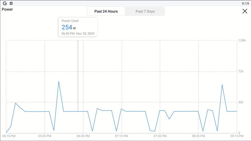

Ευχαριστώ. Εντυπωσιακό διάγραμμα. Με την ευκαιρία θα ήθελα να πω ότι τα κλιματιστικά Inventor (Midea) μπορεί και αυτά να έχουν αρκετά στρωτή λειτουργία στην θέρμανση. Παραθέτω χθεσινό διάγραμμα από Inventor Omnia Eco 9000 Btu σε δωμάτιο 24 τμ με απώλειες βάσει του εργαλείου 7021 Watt ή 24.000 BTU (το οποίο εγώ προσωπικά δεν εμπιστεύομαι καθόλου, γιατί έχω βάσιμες ενδείξεις ότι βάζει αρκετά ανεβασμένες τιμές), εξωτερική 13 - 16 και ζητούμενη 21. Να επισημάνω εδώ ότι κάποιες φορές που χρειάστηκε να το φέρω από τους 8 βαθμούς εσωτερική στους 21 (επιστροφή από παρατεταμένη χειμερινή απουσία με πολλά κρύα έξω) το κατάφερα με σχετική ευκολία, αλλά το είχα ανοίξει 12 ώρες πιο πριν, το οποίο το βρίσκω λογικό, ενώ μία άλλη φορά το είχα βάλει στο turbo για πιο γρήγορα αποτελέσματα. Παρεμπιπτόντως, την θερμοκρασία την μετρώ με μετεωρολογικό σταθμό, με την εσωτερική μονάδα μέτρησης τοποθετημένη σε εξωτερικό τοίχο.
Δυστυχώς η tapo έχοντας μόνο 5 λεπτά ανάλυση χάνει πολύ action.

9 λεπτά πριν, liakjim είπε
Στην πραγματικότητα το διάγραμμά σου ως μιντεοειδές φασόν πάει κάπως έτσι ->
Ευχαριστώ. Πώς αξιολογείς το διάγραμμα που παραθέτεις; Είναι αποδεκτό γενικά ή όχι και τόσο, επειδή έχει πολλές αιχμές; Επίσης παρατηρώ ότι έχεις εξωτερική θερμοκρασία αρκετά χαμηλά, ενώ στο δικό μου διάγραμμα η εξωτερική είναι σταθερά πάνω από 12 βαθμούς, οπότε θα ανέμενε κανείς περισσότερα on-off από το δικό σου.

17 λεπτά πριν, Pan_K είπε
Το διάγραμμα είναι περσινό με χαμηλή θερμοκρασία. Το έβαλα γιατί το δικό μου δωμάτιο έχει 2500W απώλειες οπότε με χαμηλότερη θερμοκρασία ίσως να έχει παρόμοια εικόνα με το δικό σου. Αν το βάλω στους 12C θα παίρνει για 10-15' και μετά θα σβήνει για καμιά ώρα οπότε δεν θα έχει το πυκνό διάγραμμα που ανέβασες.
Το διάγραμμα είναι μια χαρά. Τα μιντεοειδή εκεί παίζουν ελάχιστα, κάπου 230-260W. Βοηθάει αν βάζεις High τον ανεμιστήρα και εννοείται δεν είσαι στον χώρο. Όταν θα πηγαίνεις στον χώρο, θα το βάζεις auto ή low ή ότι σας βολεύει ηχητικά. Οι αιχμές είναι επίσης χαρακτηριστικό των midea. Ανάλογα το μοντέλο διαφέρει η περιοδικότητα. Σε εμένα είναι ανά μισή ώρα, ένα παλιό 18άρι στα πεθερικά έκανε κάθε 45' . Δεν ξέρουμε γιατί τα κάνει. Η περιοδικότητα δείχνει ότι έχουν κάποιον λόγο που γίνονται, πιθανώς για εξισορρόπηση πιέσεων ή για να κυκλοφορήσει καλά το λάδι στον συμπιεστή ή κάτι άλλο που δεν κατανοούμε.
Αν το ζουμάρεις σε μια "νησίδα" on-off, πάει κάπως έτσι (φαίνεται και η αλλαγή στην 4οδη στην αρχή του κύκλου, που επίσης δεν ξέρουμε στα σίγουρα γιατί γίνεται. Δείχνει και dF μέσα αλλά δεν είναι defrost).

6 λεπτά πριν, liakjim είπε
Πολύ ενδιαφέρον θα ήταν να μπορούσε κάποιος μηχανολόγος μηχανικός να μας έδινε αυτήν την πληροφορία. Εγώ θα πρόσθετα, επιπλέον, και το ενδεχόμενο οι αισθητήρες θερμοκρασίας στα μηχανήματα αυτά να μην είναι πολύ αξιόπιστοι και να είναι επιρρεπείς σε έντονες αυξομειώσεις των τιμών που μεταδίδουν. Ίσως, λοιπόν, το μηχάνημα να πιστεύει ότι δίνει περισσότερη ισχύ απ' ότι χρειάζεται, οπότε να σταματά εντελώς και μετά, λόγω απότομης πτώσης της θερμοκρασίας του αισθητήρα να νομίζει ότι πρέπει να ξεκινήσει με "γκάζια" με αποτέλεσμα να ανεβαίνει και πάλι γρήγορα η θερμοκρασία και τούμπαλιν. Αυτό το λέω γιατί αυτή η συμπεριφορά βελτιώνεται αν βάλεις το follow me, το οποίο βέβαια έχει τα δικά του προβλήματα, όπως την πιο αραιή μετάδοση δεδομένων, οπότε τόσο τα on όσο και τα off τείνουν να είναι μεγαλύτερα.
3 λεπτά πριν, Pan_K είπε
Με follow me παίζω πάντα, δεν νομίζω να είναι θέμα αισθητήρα.
