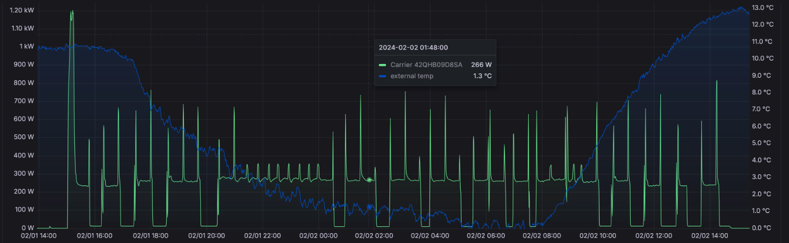

9 ώρες πριν, liakjim είπε
Δυστυχώς η tapo έχοντας μόνο 5 λεπτά ανάλυση χάνει πολύ action.
Στην πραγματικότητα το διάγραμμά σου ως μιντεοειδές φασόν πάει κάπως έτσι ->
και δεν παίζει να έχεις 7KW απώλειες, θα πρέπει να έχεις κάνει κάποιο λάθος στα δεδομένα που έβαλες.
Τα ίδια Παντελάκη μου, τα ίδια Παντελή μου! Χθεσινοβραδινή δοκιμή με ζήτηση 22°C, μόνο και μόνο για το διάγραμμα σε Inventor Leon (LEUVI-09WFI/LEUVO-09):
