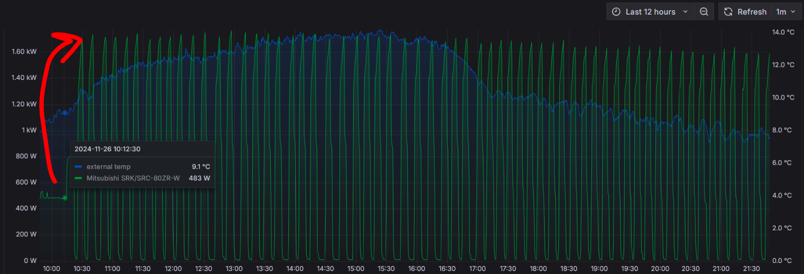

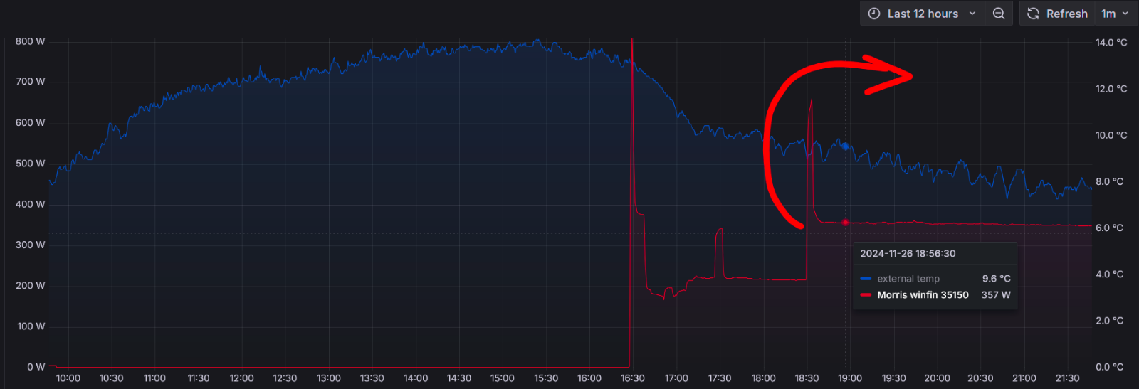

Αν έχεις TCL και κοιτάς την εξωτερική θερμοκρασία:
ΟΧΙ ΜΗΝ ΠΕΣΕΙΣ, ΟΧΙ ΜΗ ΠΕΣΕΙΣ
Αν έχεις Mitsubishi και κοιτάς την εξωτερική θερμοκρασία:
ΟΧΙ ΜΗΝ ΑΝΕΒΕΙΣ, ΟΧΙ ΜΗ ΑΝΕΒΕΙΣ
  • Haha 8
56 λεπτά πριν, liakjim είπε
