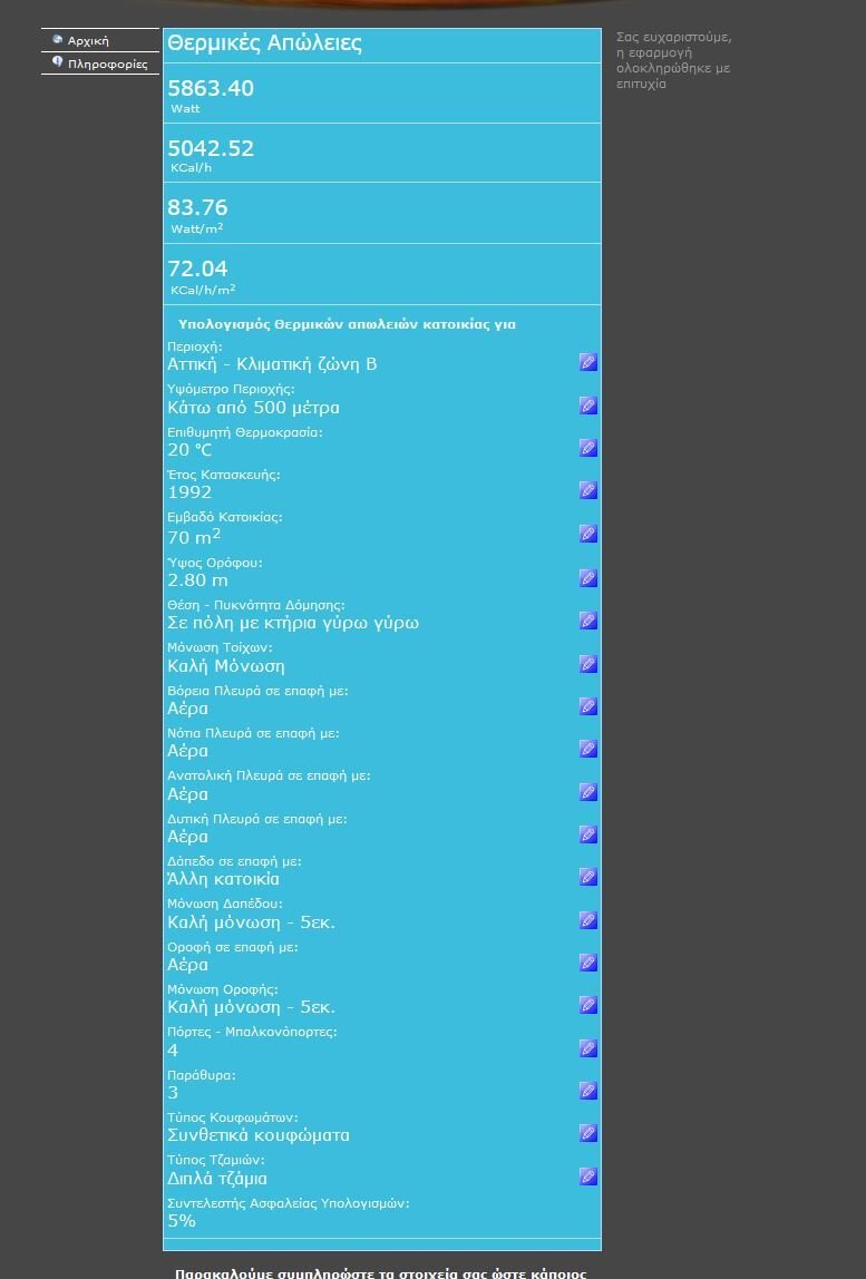

Σας ευχαριστώ πολύ και τους 2. Υπάρχει κάτι καλύτερο που να αξίζει με +- 100€ η ειμαι οκ με το Toshiba.
Επίσης ήθελα να ρωτήσω τι πρέπει να βλε΄πω στις προδιαγραφές τους για να καταλάβω αν το σηκώνει η τρέχουσα ασφάλεια; Μπορώ να πάω και σε περισσότερα BTU χωρίς να αλλάξω κάτι ηλεκτρολογικά;
Επισυνάπτω και τον πίνακα. που φαινονται τα btu?
Είναι απαγορευτικό να παώ στα 18000btu?
Επεξ/σία από MfJo

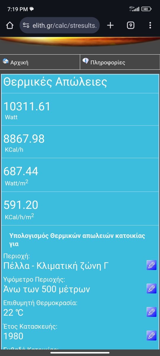

4 minutes ago, Sellout said:
Έκανα κάτι λάθος στ αποτέλεσμα; Γιατί ο calc μου βγάζει 35000btu
τα αποτελεσματα δεν τα κραταει για να τα δουμε ετσι με το λινκ. βαλε φωτο αν κρατησες η ξανακανε το κ βαλε
33 minutes ago, dimostr said:

11 λεπτά πριν, Specs είπε
