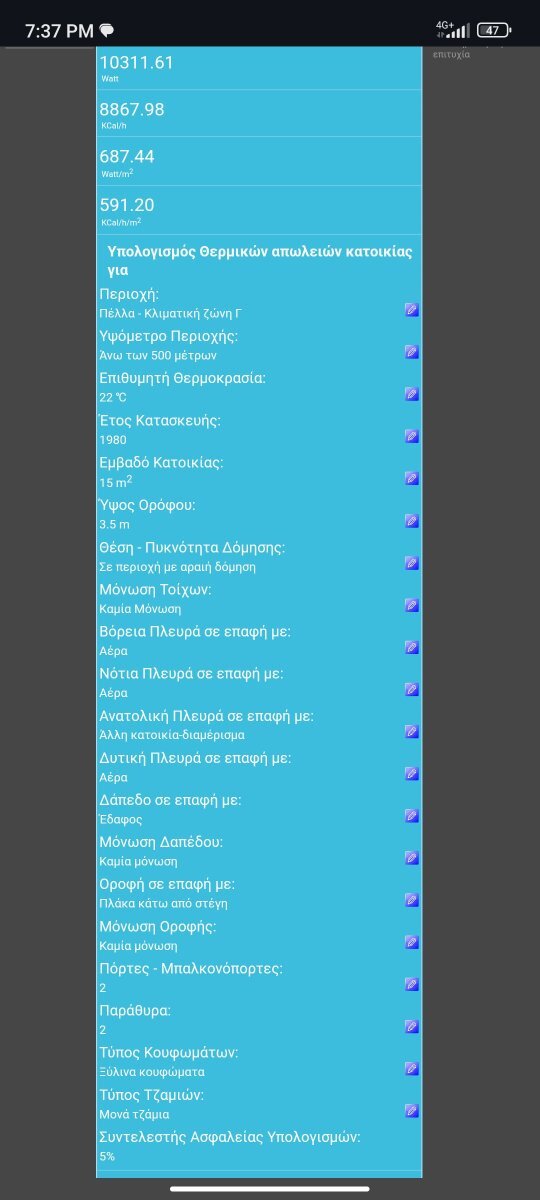

Δεν πιστεύω ότι έχεις 2 μπαλκονόπορτες και 2 παράθυρα σε 15τμ αλλά οκ. Ε τι να βάλεις; Πόσο κρύο έχει εκεί; Έχεις άλλον τρόπο θέρμανσης;

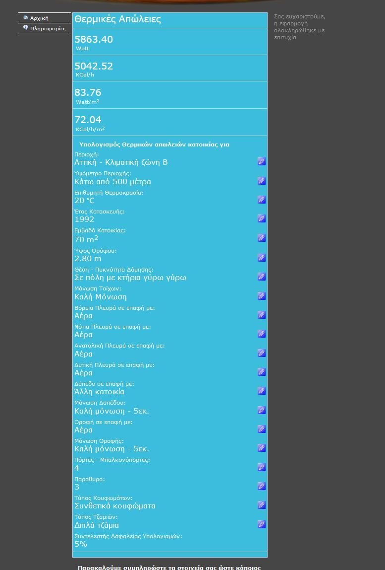

Συμφωνα με το συνημμένο ειναι αποδεκτό το 18κbtu? Ενιαίος χώρος σαλονοκουζινα. Δεν θελω να παιζει συνεχεια το κλιματιστικο, ισως περισσοτερο να σπαει το πολυ κρυο και την πολυ ζεστη. Υπαρχει και ΦΑ και τζάκι.
1 λεπτό πριν, MfJo είπε
Αν δεν είχες έτερο τρόπο θέρμανσης θα έλεγα 22άρι πχ heavy 63 αλλά αν απλά το θες συμπληρωματικά μάλλον θα είσαι οκ με 18Κ BTUs.

Κατά την γνώμη μου το συγκεκριμένο εργαλείο υπολογίζει τα Watt που θα χρειαστείς, με βάση το χειρότερο σενάριο εξωτερικής θερμοκρασίας. Ποια είναι η πιο ακραία θερμοκρασία εκεί σε εσάς; -15; Αν θες να βάλεις κλιματιστικό για θέρμανση, ίσως θα ήταν καλή ιδέα να σκεφτείς και μία συμπληρωματική πηγή θέρμανσης για τις πολύ κρύες νύχτες. Επίσης είναι πολύ ψηλό το ταβάνι σου (3,5 μέτρα), οπότε όλος ο θερμός αέρας θα ανεβαίνει προς τα πάνω και θα υπάρχει μεγάλη διαφορά θερμοκρασίας με το πάτωμα. Ίσως βοηθούσε ένας ανεμιστήρας οροφής, στην ανάστροφη λειτουργία. Θα σου παραθέσω όμως και ένα διάγραμμα θερμοκρασιών (εσωτερικών - εξωτερικών) από ορεινό χωριό της Ηπείρου, που πρόσφατα διέμειναν δύο συγγενενικά μου πρόσωπα. Το σπίτι είναι 38 τμ με υπολογισμένες απώλειες 15.000 watt. Το συγκεκριμένο θερμαίνεται με ένα Inventor Leon 9άρι και ένα παλιό on-off, πάλι 9άρι. Οι ενδείξεις είναι με μετεωρολογικό σταθμό και η εσωτερική θερμοκρασία είναι μετρημένη στα 1,5 μέτρα ύψος. Ξεκίνησα μία μέρα πριν μόνο με το Leon στο υπνοδωμάτιο με ζητούμενη 18 βαθμούς για να ζεσταθούν σιγά σιγά οι τοίχοι και 12 ώρες πριν την άφιξη ενεργοποίησα και το δεύτερο με ζητούμενη 27 βαθμούς και το Leon το πήγα στους 26 βαθμούς. Το πήγα τόσο ψηλά, γιατί τα κλιματιστικά είναι στα 2,5 μέτρα ύψος και η διαφορά θερμοκρασίας με το πάτωμα είναι αρχικά μεγάλη (μέχρι να ζεσταθούν τα δομικά υλικά). Με εξωτερική στους 0 η εσωτερική ήταν κοντά στους 22 βαθμούς την τρίτη μέρα.
Είναι όντως 70τμ η σαλονοκουζίνα ή έβαλες όλο το σπίτι;

μπορει και μεγαλυτερο, ειναι 108 το διαμερισμα, και εξαιρω 1 υπμοδωμάτιο κι 1 μπανιο
