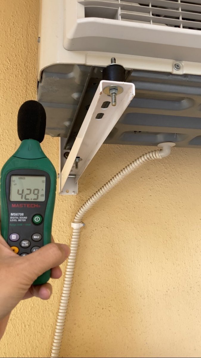

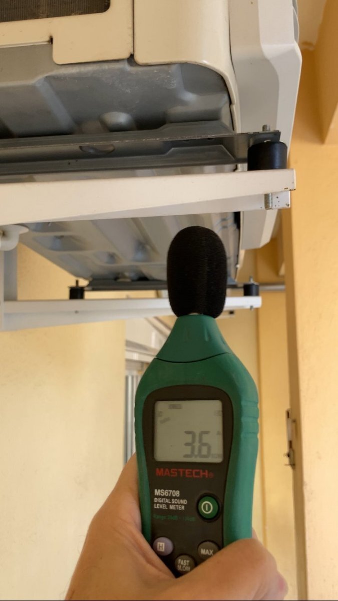

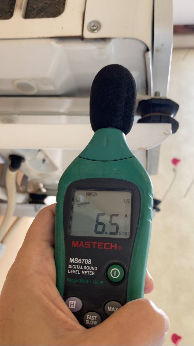

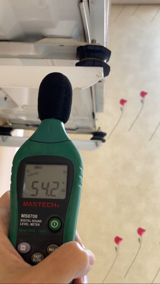

perfera ftxm25r   €696 ..!  (ιστορικό χαμηλό?)
Ki επειδη σημερα κατα συμπτωση μετρουσα τον θορυβο εξωτερικης μοναδας του Perfera 9 , για συγκριση με το Sensira 12ρι μεν αλλα στα 200w λειτουργουσαν εκεινη την στιγμη κ τα δυο, η διαφορα ηταν χαωδης, αλλωστε η συζυγος διπλα στο Perfera οταν καπνιζει ξερει μονο οτι δουλευει απλα επειδη δεν το κλεινουμε ποτε, η δε φτερωτη την βλεπεις και "την μετρας σε στροφες" με το ματι!
Σε decibel
Spoiler
και σε Sone που ειναι γραμμικο κ οχι λογαριθμικο, επομενως Sensira "σχεδον τριπλασιος" θορυβος απο το Perfera.
Spoiler
IMG_4045.PNG.jpg.4c0045d0b0026a2f51946d7102e90399.jpgIMG_4044.PNG.jpg.4283947fb9f55633c44a295b1ab49b2e.jpg
  • Thanks 2
Σε decibel
  Απόκρυψη περιεχομένων
Έχουν αρχίσει και σκάνε τα αντικραδασμικά λάστιχα; Ελπίζω το κοντεσερ να είναι βουλωμένο μόνο κάτω κάτω όπως φαίνεται στην φώτο και όχι παντού.
1 hour ago, Dimkask8 said:
Υπάρχει και 7000btu yukai γτ δεν βλέπω να το προτείνει κάνεις; Ειδικά για μικρά δωμάτια;
Ειναι ακριβως τα ιδια μηχανηματα με το επομενο μοντελο 9ρι η 10ρι αναλογως πως το λεει η καθε μαρκα κ αλλαζει μονο ο προγραμματισμος, αλλα συμπεριφορα υποθετω ιδια. Επισης λογω μη ζητησης, ειναι συνηθως ακριβοτερα απο το μεγαλυτερο ομοιο τους!
Οχι, απο το "καλουπι" ειναι τα υπολειμματα.
Το Sensira αυτο που ειδες, ειναι τον Αυγουστο το ετησιο καθαρισμα και ειναι βρωμικο. Το Perfera ειναι τον Φεβρουαριο. Ειπα φετος για να διευκολυνω το συνεργειο, να ξεκινησω να τα κανω και τα δυο την ιδια μερα, οταν αρχισε η χειμωνιατικη χρηση.

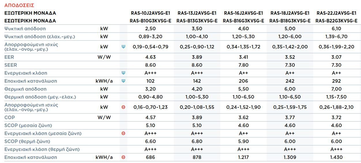

Η τιμή αγοράς δεν είναι τόσο πρόβλημα, μπορώ να πάω και στο toshiba edge 22 με +200€ ή το Mitsubishi Heavy 63 22αρι. Το κόστος χρήσης με απασχολεί περισσότερο. Εχω την εντυπωση οτι τα μεγαλα θα καινε περισσοτερο αν τα ανάβεις για μια ωρα κτλ απο το να τα έχεις συνέχεια σε μια σταθερη θερμοκρασία (έστω και χαμηλη για κρυο ή υψηλη το καλοκαιρι). Κάνω λάθος?

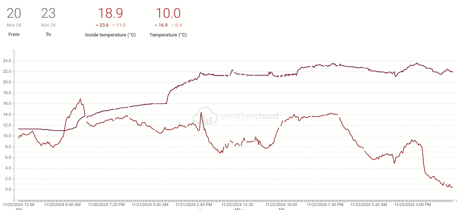

1 ώρα πριν, Pan_K είπε
Κατά την γνώμη μου το συγκεκριμένο εργαλείο υπολογίζει τα Watt που θα χρειαστείς, με βάση το χειρότερο σενάριο εξωτερικής θερμοκρασίας. Ποια είναι η πιο ακραία θερμοκρασία εκεί σε εσάς; -15; Αν θες να βάλεις κλιματιστικό για θέρμανση, ίσως θα ήταν καλή ιδέα να σκεφτείς και μία συμπληρωματική πηγή θέρμανσης για τις πολύ κρύες νύχτες. Επίσης είναι πολύ ψηλό το ταβάνι σου (3,5 μέτρα), οπότε όλος ο θερμός αέρας θα ανεβαίνει προς τα πάνω και θα υπάρχει μεγάλη διαφορά θερμοκρασίας με το πάτωμα. Ίσως βοηθούσε ένας ανεμιστήρας οροφής, στην ανάστροφη λειτουργία. Θα σου παραθέσω όμως και ένα διάγραμμα θερμοκρασιών (εσωτερικών - εξωτερικών) από ορεινό χωριό της Ηπείρου, που πρόσφατα διέμειναν δύο συγγενενικά μου πρόσωπα. Το σπίτι είναι 38 τμ με υπολογισμένες απώλειες 15.000 watt. Το συγκεκριμένο θερμαίνεται με ένα Inventor Leon 9άρι και ένα παλιό on-off, πάλι 9άρι. Οι ενδείξεις είναι με μετεωρολογικό σταθμό και η εσωτερική θερμοκρασία είναι μετρημένη στα 1,5 μέτρα ύψος. Ξεκίνησα μία μέρα πριν μόνο με το Leon στο υπνοδωμάτιο με ζητούμενη 18 βαθμούς για να ζεσταθούν σιγά σιγά οι τοίχοι και 12 ώρες πριν την άφιξη ενεργοποίησα και το δεύτερο με ζητούμενη 27 βαθμούς και το Leon το πήγα στους 26 βαθμούς. Το πήγα τόσο ψηλά, γιατί τα κλιματιστικά είναι στα 2,5 μέτρα ύψος και η διαφορά θερμοκρασίας με το πάτωμα είναι αρχικά μεγάλη (μέχρι να ζεσταθούν τα δομικά υλικά). Με εξωτερική στους 0 η εσωτερική ήταν κοντά στους 22 βαθμούς την τρίτη μέρα.
Σ ευχαριστώ για την εκτενή απάντηση, η αλήθεια είναι πως το ύψος το υπολόγισα στο περίπου, ίσως να είναι πιο χαμηλό.
Επίσης η ασφάλεια της πριζας που θα κουμπώνει το κλιματιστικό γράφει 16Α. Σημαίνει κάτι για τα btu που μπορεί να σηκώσει?
Το κλιματιστικό θέλει δική του ασφάλεια/παροχή, αποκλειστική. Ψάχνω να βρω το εγχειρίδιο εγκατάστασης για τα μεγάλα edge αλλά δεν το πετυχαίνω. Μέχρι το 16άρι επαρκεί μιά ασφάλεια 10Α, σίγουρα για το 18άρι επαρκεί η ασφάλεια 16Α, ίσως και για το 22άρι. Για τα Yukai, μέχρι και το 24άρι επαρκεί η 16άρα ασφάλεια. Αλλά θα πρέπει να είμαστε σίγουροι και για το EDGE. Kαι επαναλαμβάνω, να μην έχουμε κανένα άλλο φορτίο στην ασφάλεια που θα τροφοδοτεί το κλιματιστικό.
Λοιπόν το βρήκα για τα μεγάλα, μέσω ... Τουρκίας! 10,5A λέει για το 22άρι, 12,5Α για το 24άρι. Άρα 16Α ασφάλεια.
Όσο για την κατανάλωση, το μηχάνημα που ταιριάζει καλύτερα στις απώλειες του χώρου είναι τελικά και το πιό οικονομικό και πιό ομαλό στη λειτουργία του.

Σύμφωνα με τα specs να παω σε 18 η 22; COP/SCOP έχουν σχεδον ιδιο, στο EER έχουν μεγαλη διαφορά. EER ή SEER έχει μεγαλύτερη σημασία?
Επεξ/σία από MfJo
5 minutes ago, MfJo said:
Δεν εχει κανένα άλλο φορτίο η ασφάλεια που το τροφοδοτεί.
Άσε τα specs, τις ανάγκες του χώρου να κοιτάξεις. Συνήθως τα μεγαλύτερα μηχανήματα της ίδιας σειράς είναι λιγότερο αποδοτικά αλλά δεν θα πάρεις μικρότερο από τις ανάγκες του χώρου γι αυτό το λόγο, είναι λάθος. Αλλιώς θα έπαιρνες το 13άρι που είναι το πιό αποδοτικό από όλα τα edge!
