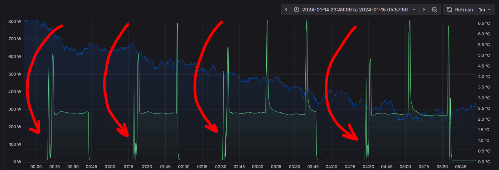

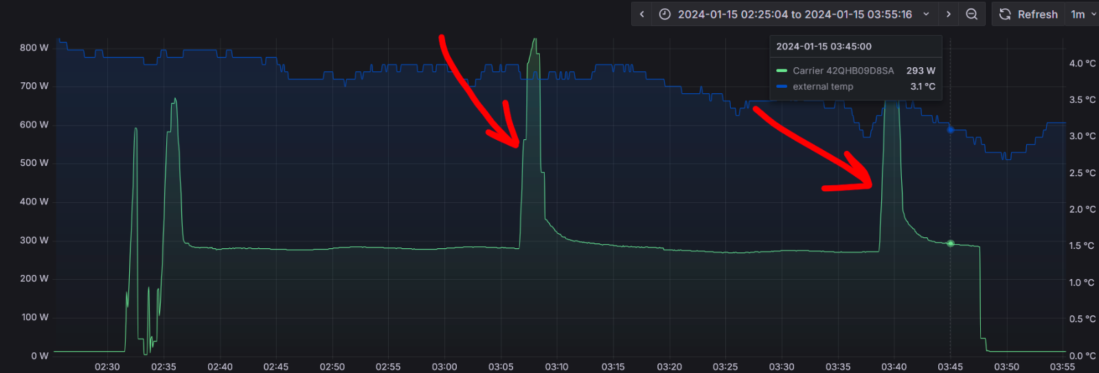

Ρώτησα το chatgpt και το γρουπ των ψυκτικών στο facebook και βρήκα εξήγηση για το dF των midea στην εκκίνηση
Spoiler
και για την περιοδική αύξηση των watts ανά κάποια λεπτά.
Spoiler
Το πρώτο γίνεται για να προθερμανθούν τα λάδια του συμπιεστή ->
Spoiler

το 2ο γίνεται για να επιστρέψει το λάδι στον συμπιεστή ->
Spoiler
  Hide contents
  Hide contents
  Hide contents
Yes, many modern Midea split air conditioners, particularly those using inverter technology, have a feature where the compressor starts at a low power mode to heat the oil before beginning normal operation. This is especially common in systems designed for cold climates or when the air conditioner operates in heating mode (as a heat pump).
  Hide contents
The oil return cycle in inverter-driven air conditioners, like those made by Midea, is a maintenance function designed to ensure proper lubrication of the compressor. This cycle is critical for extending the lifespan of the air conditioner and maintaining its efficiency.

Εξαιρετική εξήγηση, μπράβο σε σένα και στους ψυκτικούς!
