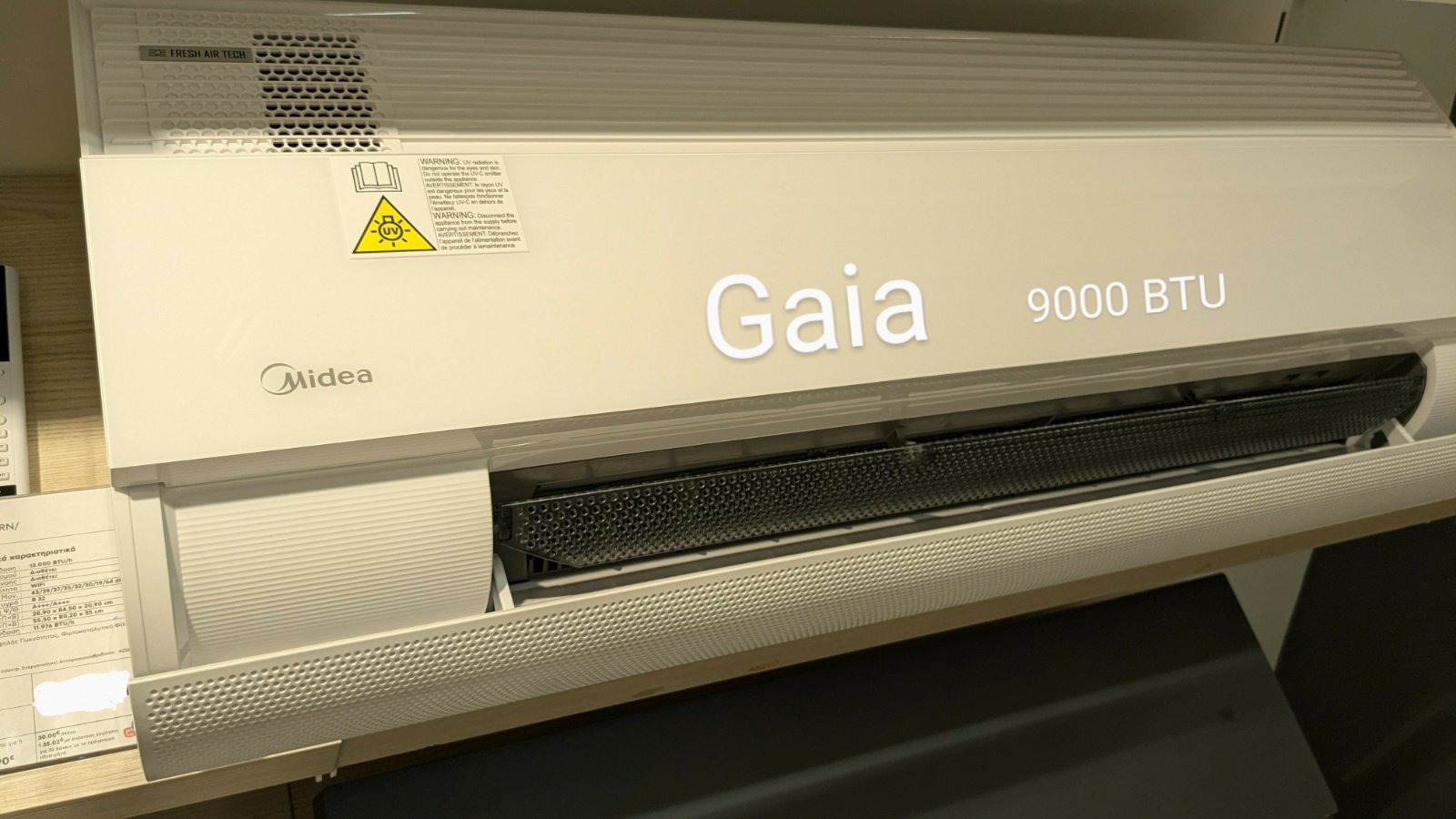

Και για να αλλάξουμε και λίγο θέμα συζήτησης ...
Τελικά το Daikin atxc25c που έχω στην κρεβατοκάμαρα κανόνισα να το δώσω σε μια φίλη.
Στη θεση του παρήγγειλα το Midea Gaia 9αρι.
Θα το παραλάβω προς το τέλος της βδομάδας και τοποθέτηση 3 βδομάδες μετά ...
Επεξ/σία από alexdeskas
απο τη μια η προσφορα του e-shop σε daikin, απο την αλλη ομως η αρνητικη σου αποψη για την συγκεκριμενη σειρα.....δυσκολευει η υποθεση της επιλογης κλιματιστικου.
