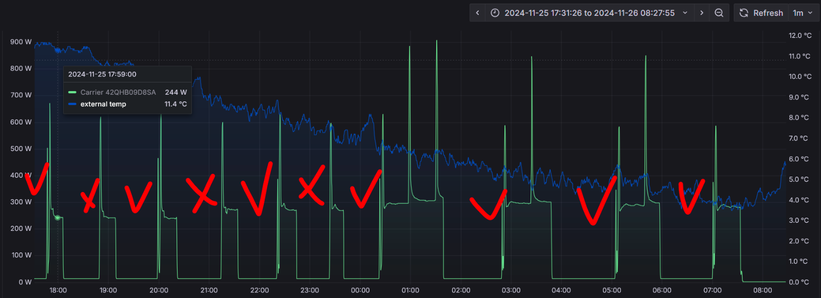

2 hours ago, liakjim said:
Καλύτερα εδώ για να σου απαντήσουν αυτοί που ξέρουν.
Όχι δεν είναι λογικό να εμφανίζει dF στους 9C. Το έχουν πει και άλλα μέλη αυτό. Σε εμένα θα κάνει dF σχεδόν σε κάθε κύκλο on-off (λέω σχεδόν γιατί βλέπω ότι δεν κάνει πάντα).
πχ
βλέπω ότι σε υψηλές θερμοκρασίες πηδάει έναν κύκλο, σε πιο χαμηλές το κάνει σε κάθε κύκλο. Ή κάτι παρόμοιο, δεν το έχω μελετήσει και τόσο πολύ. Απλά ξέρω ότι το κάνει ακόμα και με 11-12C όπως βλέπεις στον 1ο κύκλο του διαγράμματος.
Είτε έχει σβήσει ο συμπιεστής, είτε παίζει σε χαμηλά watts . Την επόμενη φορά που θα το κάνει, δες αν δουλεύει ο εξωτερικός ανεμιστήρας.
Σε ευχαριστω για την απαντηση φιλε liakjim θα ξερω αυριο τι αν εχει σβησει ο συμπιεστης η αν παιζει σε χαμηλα watts .Υπαρχει κατι που μπορω να κανω? θα μου αρεσε περισσοτερο να σβηνει το κλιματιστικο οταν πιανει την θερμοκρασια
