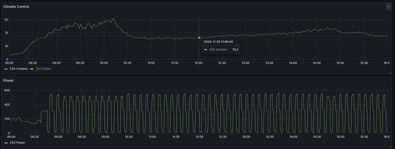

Αποφάσισα να περάσω ένα HA, για διάφορους λόγους, αλλά με αφορμή το να διαβάζω εύκολα την θερμοκρασία που διαβάζει η εξωτερική μονάδα του MHI ZSX.
Αυτό που δείχνει η παρατήρηση μέχρι τώρα είναι ότι υπάρχει κατασκευαστικό ατόπημα, που επηρεάζει σοβαρά την συμπεριφορά και την απόδοση της, αφού το θερμόμετρο είναι τόσο εκτεθειμένο, ώστε να διαβάζει αδικαιολόγητα spikes θερμοκρασιών λόγω ηλιοφάνειας.
Το 11-13-16-17 stepping το καταλαβαίνω εκ μέρους τους - έχουν τους λόγους τους, αλλά εκθέτοντας το εξωτερικό θερμόμετρο στις καιρικές συνθήκες (και τον ήλιο) κάνει την μονάδα να αλλάζει προγραμματισμό, χωρίς να πληρούνται οι συνθήκες που πρέπει. Είναι αδύνατον και αδιανόητο να διαβάζει 23-24 βαθμούς την ώρα που έξω έχει σαφώς χαμηλότερη θερμοκρασία (το οποίο φαίνεται από τα valleys μετά από τα spikes). Άλλο ένα, είναι ότι όπως έχει σχεδιαστεί, η εκκίνηση της μονάδας επηρεάζει το ίδιο το θερμόμετρο, όπως φαίνεται από τα power/temp graphs.
Εκείνο που στοχεύω να φτιάξω, είναι κάτι αυτοσχέδιο που μοιάζει με κλωβό μετεωρολογικού σταθμού (σαν αυτό, αυτόαυτό κλπ), ή, εάν αποτύχει, στο τέλος να κοιτάξω να φτιάξω μια θήκη για όλη τη μονάδα από ακρυλικό ή ξύλο, με αποτέλεσμα σαν αυτό (αλλά πιο οικονομικό).

Πώς συνδέεται με το ha; Έχει integration; Επίσημο ή hacs; Cloud ή local; Κατανάλωση πως διαβάζεις;
Επίσης μπορείς να κάνεις ζουμ στο διάγραμμα στις 25/11 από 0800 έως 1600 να δούμε κάτι; Αν μπορείς δείξε και την κίτρινη καμπύλη ( εσωτερική).
Το κλιματιστικό είναι 12Κ BTUs;
Επεξ/σία από liakjim
Μόλις τώρα, liakjim είπε
Με τη σειρά:
Μέσα απ' το WiFi module του ZSX.
Ναι.
Community integration.
Local. Δουλεύει παράλληλα και ανεξάρτητα από το cloud της MHI.
Shelly Smart plug.
Ναι.

Οκ, δεν βλέπω να επηρεάζεται από την ένδειξη της εξωτερικής. Βλέπεις κάτι διαφορετικό; Ή θεωρείς ότι ξεκίνησε νωρίτερα τα onoff γιατί διάβασε υψηλότερη εξωτερική;
Αρχίζει νωρίτερα τα on off γιατί ανεβαίνει το threshold με αποτέλεσμα να υπεραποδίδει σε σχέση με το ζητούμενο.
Η λειτουργία της εξωτερικής μονάδας επηρεάζει το μικροκλίμα και κάνει "δοντάκια", αλλά αυτό δεν είναι το πρόβλημα μου. Το πρόβλημα μου είναι ότι διαβάζει εξωπραγματικά πλασματική θερμοκρασία. Δες σε λίγο πιο διευρυμένο διάστημα με χρώματα (έβαλα thresholds), στις 10:39 διαβάζει 13, ενώ στις 10:11 διαβάζει 20.5. Ε αυτό δεν γίνεται.

Να ξεκαθαρίσω ότι ο αισθητήρας δεν διαβάζει λάθος - έτσι γίνεται με τους αισθητήρες θερμοκρασίας. Όταν τους βλέπει ήλιος διαβάζουν πλασματικά νούμερα. Γι αυτό οι μετεωρολόγοι αναφέρουν θερμοκρασία "υπό σκιά", χρησιμοποιώντας Stevenson screens.
Εκείνο που πρέπει να γίνει είναι να δημιουργηθούν οι συνθήκες που πρέπει και ισχύουν για όλα τα κλιματιστικά, αλλά δεν αναιρεί το ότι είναι ατόπημα να εκθέτεις τον αισθητήρα χωρίς να έχει ένα σωστό casing.
Οι κινέζοι τους βάζουν κοντά στην εισαγωγή του αέρα του στοιχείου και εκμεταλλεύονται τη ροή αέρα προς το στοιχείο που δημιουργεί ο ανεμιστήρας, ΑΛΛΑ το στοιχείο μπορεί να επηρεάσει τις αναγνώσεις.
ΥΓ. Θέλει καλή τύχη με το να βρεις σημείο που δεν το πιάνει ο ήλιος, ειδικά το πρωί, που είναι στο πλάι.
