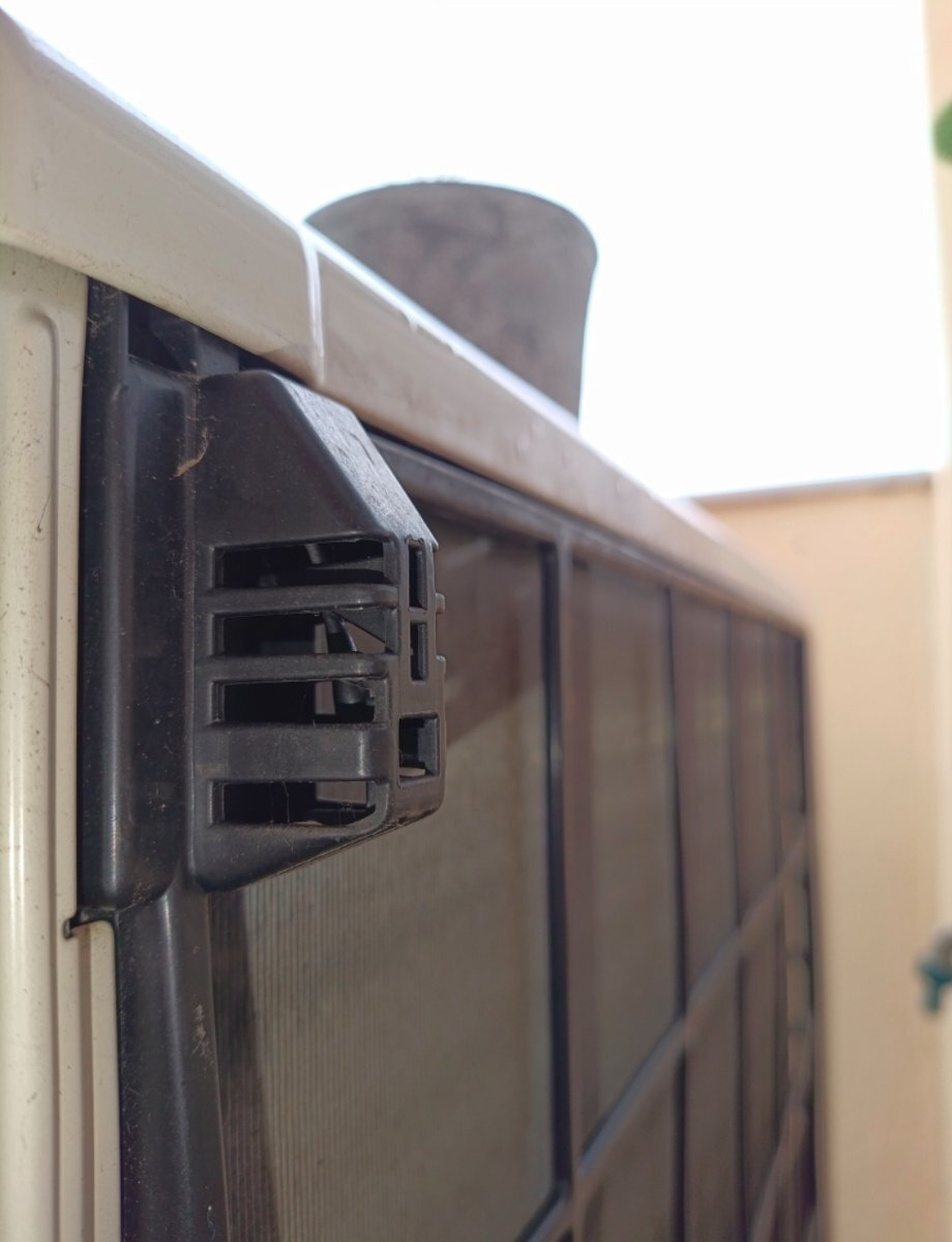

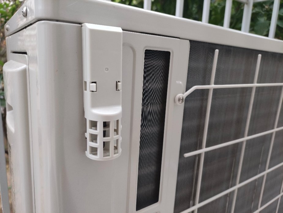

ΥΓ Φωτογράφισα τον αισθητήρα στο asyg. Έχει κάποια προστασία αλλά υπό συνθήκες θα διαβάζει λάθος στον ήλιο.
Κι αυτό στα ίδια είναι. Έβγαλα και το δικό μου.
Δεν αρκει να το τυλιξεις μια γυρα με ενα κομματι φιλτρου αποροφητηρα πχ ωστε να περναει και αερας και να μην το βλεπει ηλιος?
9 λεπτά πριν, BrunoB είπε
Δεν νομίζω. Πρώτα απ'όλα θα λιώσει και δεύτερον οποιοδήποτε φίλτρο θα σταματάει τη ροή. Η απλούστερη εξήγηση που βρήκα είναι αυτή εδώ.

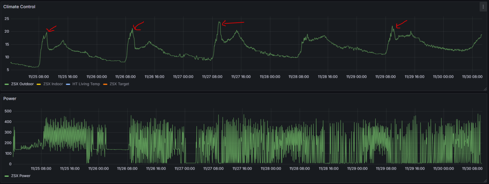

3 ώρες πριν, cmaniac είπε
Αποφάσισα να περάσω ένα HA, για διάφορους λόγους, αλλά με αφορμή το να διαβάζω εύκολα την θερμοκρασία που διαβάζει η εξωτερική μονάδα του MHI ZSX.
Αυτό που δείχνει η παρατήρηση μέχρι τώρα είναι ότι υπάρχει κατασκευαστικό ατόπημα, που επηρεάζει σοβαρά την συμπεριφορά και την απόδοση της, αφού το θερμόμετρο είναι τόσο εκτεθειμένο, ώστε να διαβάζει αδικαιολόγητα spikes θερμοκρασιών λόγω ηλιοφάνειας.
Το 11-13-16-17 stepping το καταλαβαίνω εκ μέρους τους - έχουν τους λόγους τους, αλλά εκθέτοντας το εξωτερικό θερμόμετρο στις καιρικές συνθήκες (και τον ήλιο) κάνει την μονάδα να αλλάζει προγραμματισμό, χωρίς να πληρούνται οι συνθήκες που πρέπει. Είναι αδύνατον και αδιανόητο να διαβάζει 23-24 βαθμούς την ώρα που έξω έχει σαφώς χαμηλότερη θερμοκρασία (το οποίο φαίνεται από τα valleys μετά από τα spikes). Άλλο ένα, είναι ότι όπως έχει σχεδιαστεί, η εκκίνηση της μονάδας επηρεάζει το ίδιο το θερμόμετρο, όπως φαίνεται από τα power/temp graphs.
Εκείνο που στοχεύω να φτιάξω, είναι κάτι αυτοσχέδιο που μοιάζει με κλωβό μετεωρολογικού σταθμού (σαν αυτό, αυτόαυτό κλπ), ή, εάν αποτύχει, στο τέλος να κοιτάξω να φτιάξω μια θήκη για όλη τη μονάδα από ακρυλικό ή ξύλο, με αποτέλεσμα σαν αυτό (αλλά πιο οικονομικό).
1 ώρα πριν, cmaniac είπε

Ζέστανε το από μακριά με πιστολάκι μαλλιών να δεις αν όντως αλλάζει η λειτουργία όταν δεν έχει ήλιο.... Δεν νομίζω πως παίζει ρόλο ο αισθητήρας αλλά γενικά η υψηλότερη θερμοκρασία του στοιχείου όταν το χτυπάει ο ήλιος.
Το technical manual αναφέρει τον συγκεκριμένο αισθητήρα (Outdoor air temperature - TH3) ως σημείο αναφοράς για την επιλογή του προγραμματισμού και την εφαρμογή της συγκεκριμένης προστασίας.
Τη θερμοκρασία του στοιχείου τη διαβάζει με τον TH2 και την συνδυάζει με τον TH3 για να αποφασίσει για τους κύκλους απόψυξης.
EDIT: Το στοιχείο δεν το χτυπάει ο ήλιος απ ευθείας απ όσο έχω παρατηρήσει. Ο αισθητήρας τρώει ήλιο γιατί εξέχει και τον χτυπάει απ το πλάι.

38 λεπτά πριν, cmaniac είπε
Για την απόψυξη φυσικά και παίζει ρόλο, αλλά για τα watt δεν νομίζω γιαυτό σου είπα να δοκιμάσεις να το ζεστάνεις π.χ. το βράδυ.
