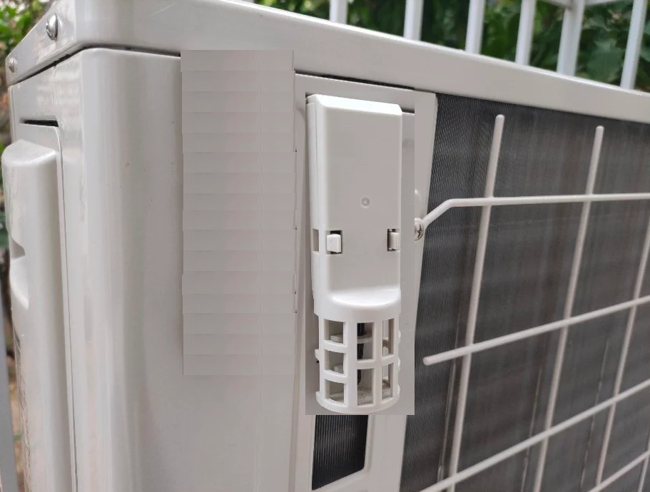

4 ώρες πριν, Klausx είπε
Καλά εδώ έχουμε δει αυτό....
308189734_137939045634591_7410593633089616986_n.jpg.26c2cd96a8cda47cd8271fa2b1f18cf2.jpg
Αυτό είναι indoor?

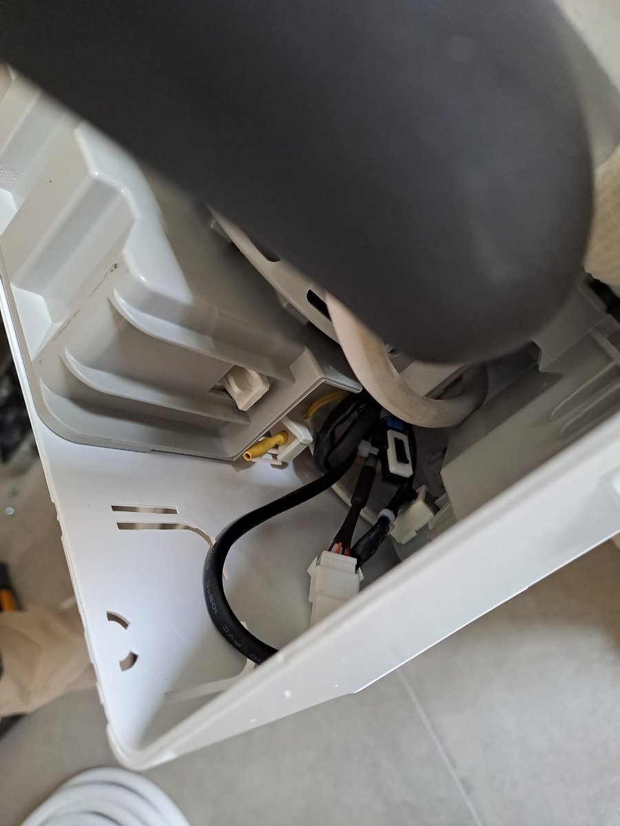

Να κάνω μια ερώτηση (sorry αν έχει απαντηθεί).
Ξέρει κανείς αν σε Inventor Life Ion μπορώ να βάλω WiFi module (ή αν έχει τις ακίδες στην πλακέτα και να κουμπώσω πάνω esp32)?
Για δείξε πως είναι η πλακέτα σου εκεί που κουμπώνει το κανονικό module.

47 λεπτά πριν, cmaniac είπε
Αυτό είναι indoor?
Ναι, και όπως είχανε γράψει έκανε τον χώρο φούρνο και δεν έριχνε στροφές.
Αναμονή γιατί για να φτάσω εκεί μάλλον πρέπει να βγάλω όλη την πρόσοψη (βγάζοντας μόνο το καπάκι με τη μία βίδα φαίνεται μόνο η παροχή ρεύματος
