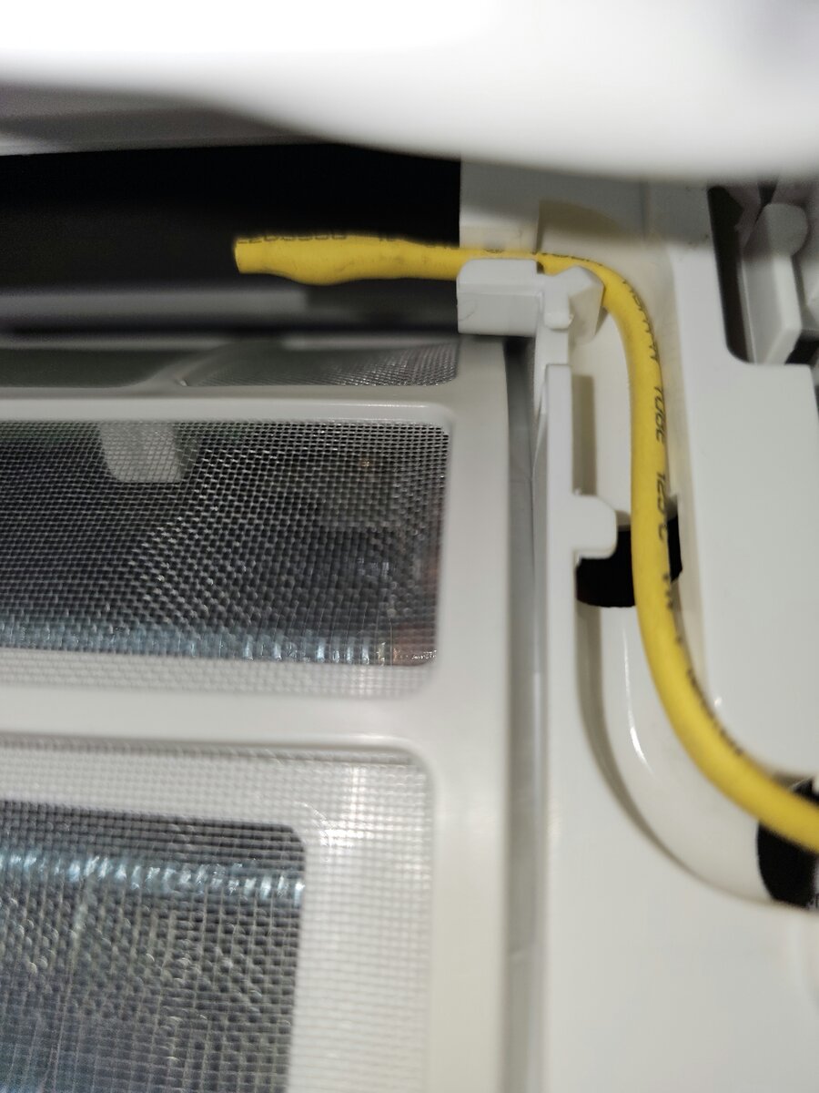

Ποιό είναι το πρόβλημα εδώ;
308189734_137939045634591_7410593633089616986_n.jpg.26c2cd96a8cda47cd8271fa2b1f18cf2.jpg
Εδώ βλέπουμε τον αισθητήρα θερμοκρασίας της εσωτερικής μονάδας (ή, ό,τι έχει απομείνει από αυτόν).
Κανονικά αυτό έχει μια μαύρη απόληξη η οποία καταλήγει σε κάποιο άνοιγμα στην μονάδα, ώστε να μετράει την θερμοκρασία του εσωτερικού χώρου. Έτσι καταλαβαίνει η μονάδα ότι έχει φτάσει στην επιθυμητή θερμοκρασία. Εάν δεν υπάρχει, δουλεύει open circuit, το οποίο μπορεί να είναι "full speed", "error" ή "low speed", ανάλογα τι αισθητήρα και πρόγραμμα έχουν εισάγει. Συνήθως το πρώτο.
Μιλάμε για το κίτρινο καλώδιο έτσι;  Έτσι είναι ο δικός μου σε ένα κλιματιστικό. Να ανησυχήσω;
Όχι εσύ είσαι καλά. Θα το ξερες αν είχες θέμα. Το ζήτημα είναι να καταλήγει κάπου που να βγάζει νόημα. Στην άλλη φωτό καταλήγει κάπου μέσα στα πλαστικά.

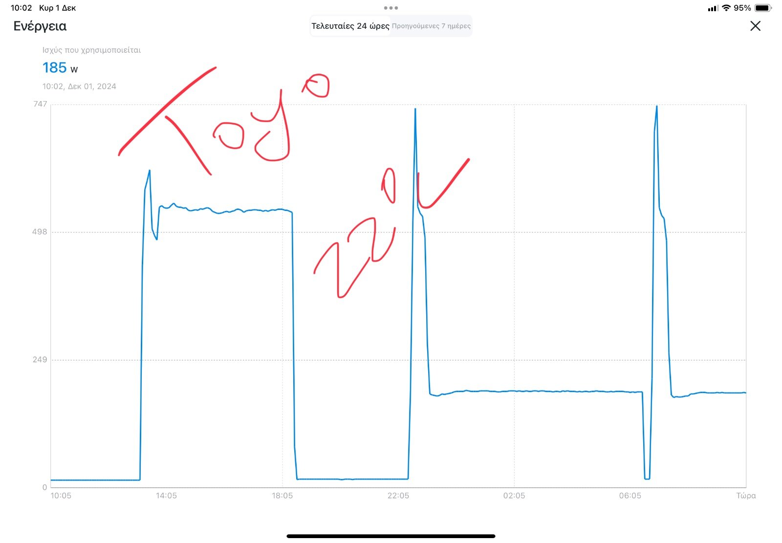

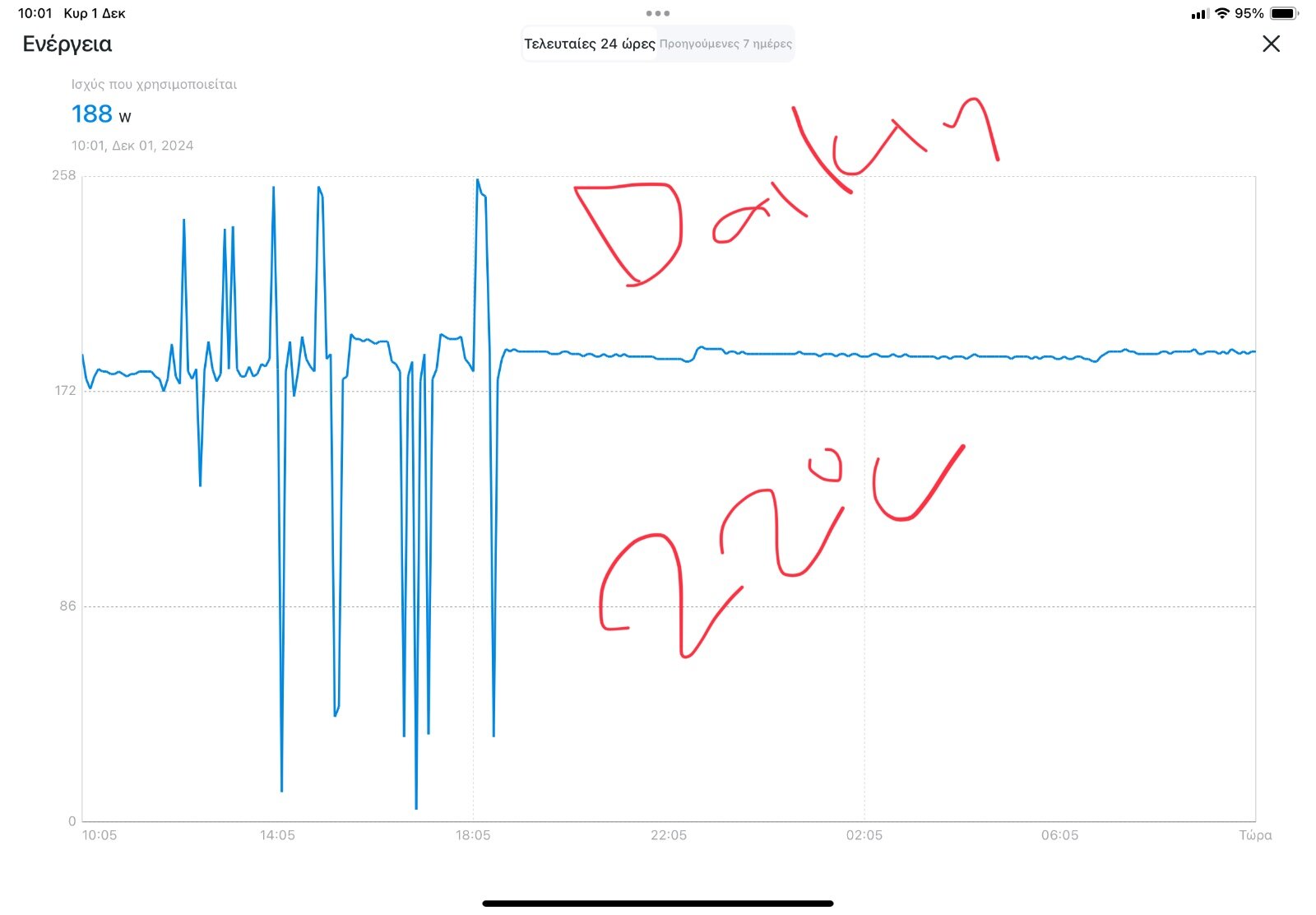

Ζεστός ο καιρός όλο το 24ώρο. Ως αποτέλεσμα, το asyg24kmta κρατάει 60τμ στους 22 με το μένει γύρω από τα 170-200W
Το yukai 24Κ δίπλα στα πεθερικά, κάνει On-off από τα 350W πάλι για ζήτηση 22
με αποτέλεσμα να κάψει λίγο παραπάνω στις 24ώρες αν και είναι σε 40τμ και έχει και το 12 morris να δίνει άλλες 4.4KWh στα υπόλοιπα 20τμ . Με λίγα λόγια για τα δικά τους 60τμ, έκαψαν στο ίδιο 24ωρο 9.5KWh, δλδ τις υπερδιπλάσιες
το morris πάει καλά όταν κάνει ζέστη
Εμένα πήγε το μυαλό μου μήπως υπήρχε πρόβλημα στον αισθητήρα επειδή είναι "τυλιγμένος" με το κίτρινο πλαστικό και κανόνικα θα έπρεπε να είναι εκτεθειμένος. Ευχαριστώ.
