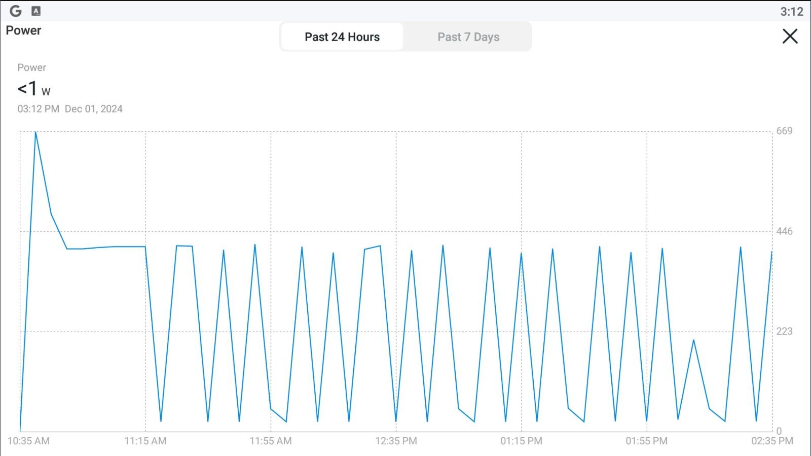

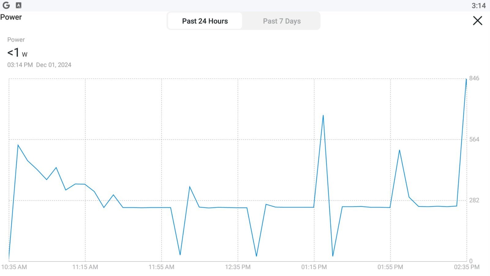

Καλό μήνα σε όλους. Αφού έβαλα μία πρίζα tapo 110 και σε ένα άλλο κλιματιστικό inventor (premium 9000Btu) που έχω στον επαγγελματικό μου χώρο, παρατήρησα πολύ χειρότερη συμπεριφορά από ένα άλλο inventor (omnia eco, 9000btu) στο διπλανό δωμάτιο με υπερδιπλάσιο εμβαδό και σαφώς μεγαλύτερες απώλειες (2 μπαλκονόπορτες αλουμινίου 2πλά τζάμια και από επάνω ταράτσα vs ένα παράθυρο συνθετικό, ενεργειακό και από επάνω άλλος όροφος). Το premium κάνει συνέχεια on-off στα 400watt, ενώ με το follow me στο σημείο όπου κάθεται όποιος βρίσκεται στο δωμάτιο (ακριβώς κάτω από το κλιματιστικό), είδα τις προάλλες την κατανάλωση σταθερή στα 800 watt για 45 λεπτά και μετά σιωπή για κανα δίωρο. Φώναξα τεχνικό της Inventor για να το δει και τον περιμένω μέσα στην εβδομάδα να έρθει, αλλά από το τηλέφωνο μου είπαν ότι το κλιματιστικό είναι πιθανότατα ΟΚ και ότι μάλλον θα την χρεωθώ την επίσκεψη (35 ευρώ+ΦΠΑ). Παραθέτω δύο διαγράμματα σημερινά με την εξωτερική να ξεκινά στους 15, εσωτερική 18 και ζητούμενη 21. Και τα δύο χωρίς follow me με ανεμιστήρα στο μέγιστο και κλίση αέρα στις 45 μοίρες. Τα δωμάτια έχουν ανοικτές τις μεσόπορτες.
Omnia Eco: Κατανάλωση 1,30KW για 4ώρες και 40 λεπτά σε δωμάτιο 24 τμ.
Supreme: Κατανάλωση 1,13ΚW για το ίδιο διάστημα σε δωμάτιο 11τμ. _Viber_2024-12-01_15-12-18-417.jpg.1eb8eb919d8728e3d07a3c469ead6d65.jpgΠιστεύετε ότι μπορεί να είναι αυτή η "φυσιολογική" λειτουργία του Supreme, την στιγμή που πρόκειται για νεότερο μοντέλο του Omnia Eco και με ελαφρώς καλύτερα specs; Μιλάμε ουσιαστικά για διπλάσια κατανάλωση. Τι μπορεί να φταίει;

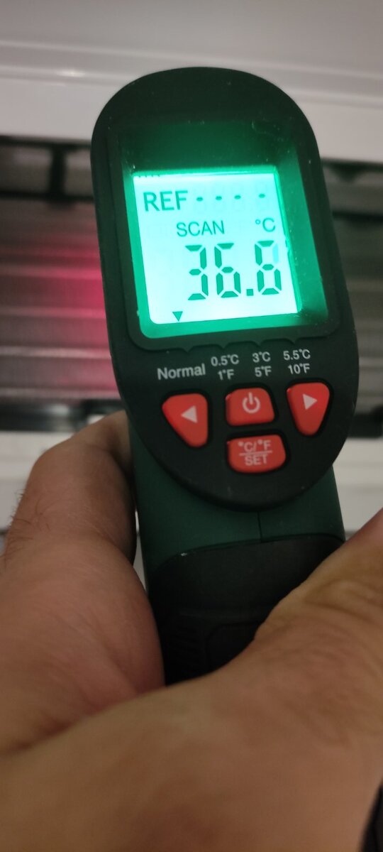

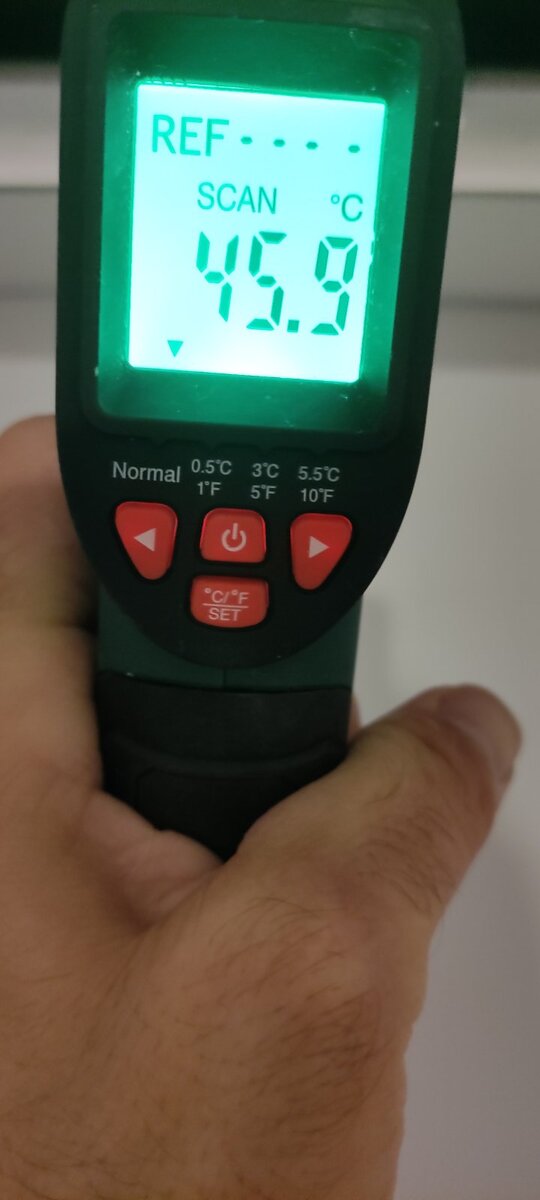

Καλήσπερα... Επισυναπτω φωτογραφιες απο το 13αρι arata toshiba.. Νομίζω ότι εχει σωστη λειτουργία αλλα οι μαυροζωναδες του νήματος ας απαντήσουν.. Η μια με τη μεγαλύτερη θερμοκρασία απο περσιδες και η αλλη απο την πάνω μεριά του στοιχείου..
Η θερμοκρασία του στοιχείου από πάνω δεν είναι χρήσιμη. Αέρα θέλουμε. Οι 46C είναι μια χαρά .
Σε ευχαριστώ πολυ για την απάντηση σου.. Αρα δεν επαρκει το κλιματιστικό για αυτα τα τ.μ...

Μικρό το δωμάτιο του supreme, πέφτει σε on-off. Δούλεψέ τα σε follow me. Μη φέρεις τεχνικό. Θα χρεωθείς τσάμπα.

Στην περίπτωση που αναφέρεσαι στην ερώτησή μου επισημαίνω ότι και τα δύο κλιματιστικά είναι στην ίδια ρύθμιση με την υψηλή ροή, αλλά το ένα εμφανίζει διπλάσια κατανάλωση. Σε auto που το έχω δοκιμάσει, τα ίδια κάνει και χειρότερα.
Υψηλή ροή και χαμηλά watt είναι κόντρα ρόλος, το έγραψα πιο πάνω. Δοκίμασε χαμηλή ροή, ή μέση, εάν το auto της μονάδας είναι για τα πανηγύρια.
