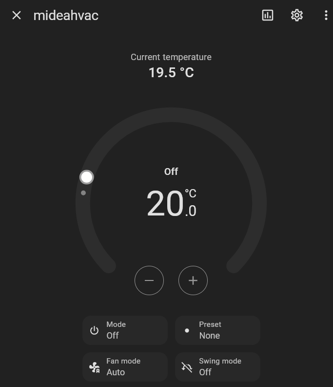

6 hours ago, liakjim said:
Θα προτεινα να ρίξεις πρώτα μια ανάγνωση εδώ https://community.home-assistant.io/t/midea-branded-ac-s-with-esphome-no-cloud/265236
Σε εμένα ήταν απλή η περίπτωση μιας και το stick ήταν usb, οπότε απλά έφτιαξα ένα τέτοιο ->
  Hide contents
image0.jpg?ex=674cde31&is=674b8cb1&hm=c2
και πλέον το έχω κανονικά στο ha ->
  Hide contents
Αυτός είναι ο στόχος μου και αυτό ήταν το trigger οπότε αναρωτήθηκα αν έχει είτε αναμονή usb είτε ακίδες σειριακής.
