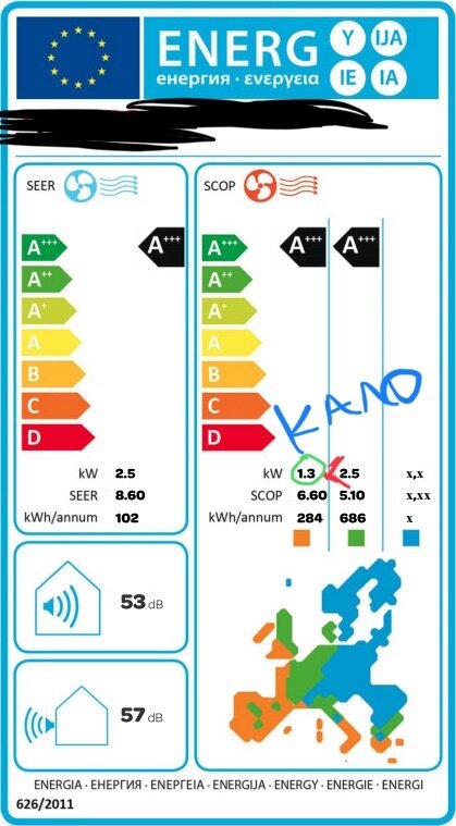

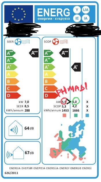

Πώς το είχε πει ο Τεντόγλου; "Παπατζιλίκια νομίζω είναι";
Το δείχνει κιόλας στο μεσαίο κλίμα, ότι το μηχάνημα ζορίζεται στα κρύα (προσωπικά φοβάμαι για συχνές αποψύξεις). Το Edge είναι καλύτερο.
