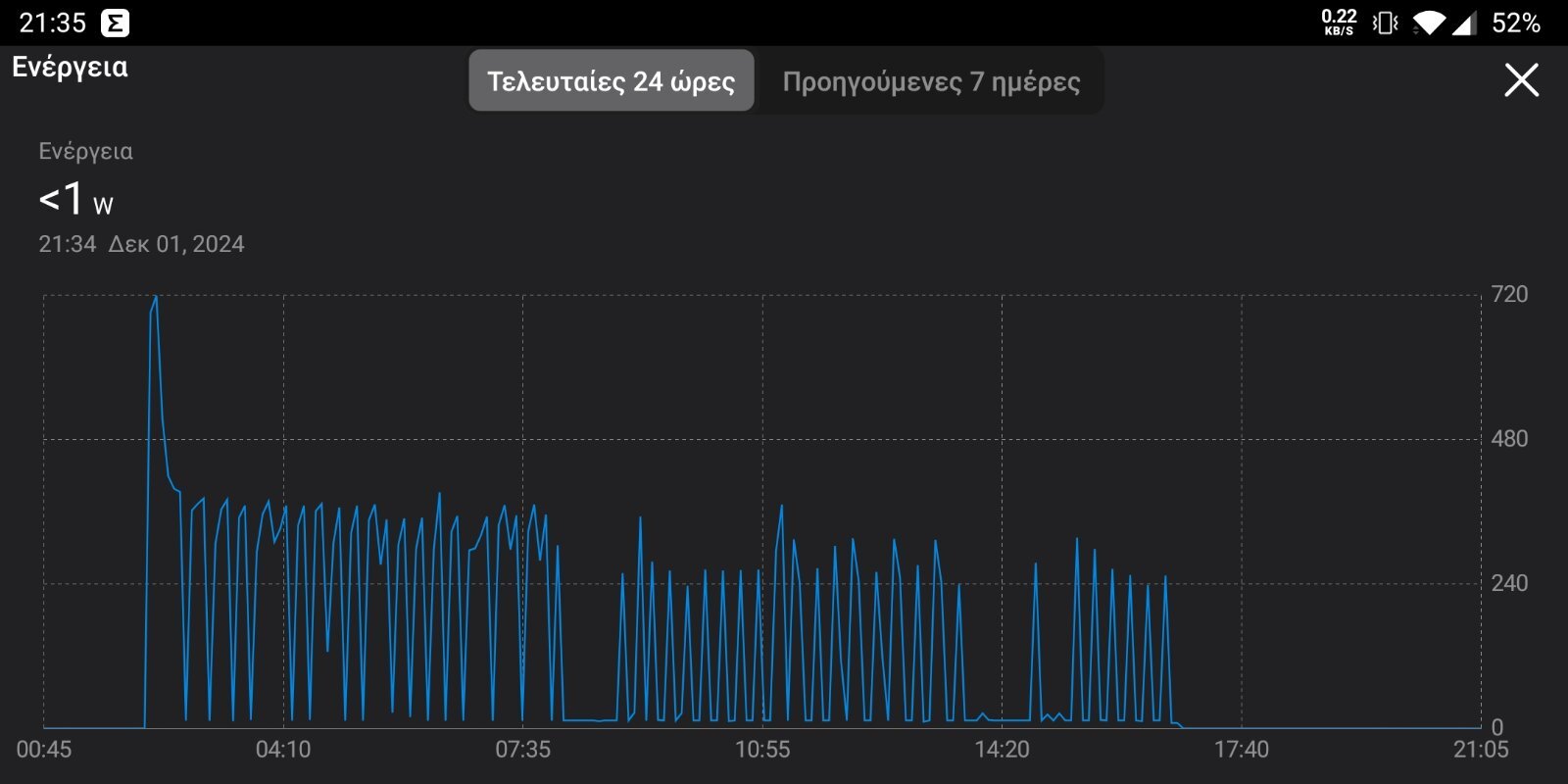

9αρια είναι σε υπνοδωμάτια. Δύο στον αριθμό . Ακριβώς ίδια συμπεριφορά . Έχω προσθέσει και απώλειες ανοίγοντας πόρτα , και κόβει τα off αλλά κρατάει σταθερά watt 260-320watt. Κάτω από 260 κάνει off.
  • Sad 1
2 λεπτά πριν, GiannisSol είπε
260w ειναι πολύ ψηλό για 9αρι. Θα έπρεπε να ειναι κάτω από 200. Λογικά δεν εχει καλό συμπιεστή και η απόδοσή του πέφτει στα χαμηλά βατ, για αυτό και κάνει ON/OFF

Στα σωστά κλιματιστικά τα on/off είναι θέμα ρύθμισης του χρήστη ή μερικές φορές του εξειδικευμένου τεχνικού που θα πρέπει να αντιληφθεί ότι θέλει μεγαλύτερο diff κτλ.
Και το Fujitsu 09KGTG αν το ξεκινήσω ξαφνικά με θερμοκρασία δωματίου 19C και set point 22C θα κάνει άπειρα on/off, γιαυτό όπου είναι κύρια πηγή θέρμανσης προτείνεται η 24ωρη λειτουργία, ειδικά στα 18,000 btu και πάνω.
Μέχρι να το προγραμματίσω απλά το ξεκινάω (cold start) με set point 25C και μια χαρά φτάνει στα ελάχιστα watt χωρίς να κάνει on/off. Μπορεί μερικές φορές να χρειαστεί -0.5 για να φτάσει τα ελάχιστα αλλά αν το κάνω από 25->24 αρχίζει πάλι τα on/off όπως βλέπετε και στο διάγραμμα στα πειράματα που έκανα.
Όποιο On/off  έχει διάρκεια μόνο 3-5 λεπτά(ελάχιστη προστασία συμπιεστή) σημαίνει ότι κάτι πάει λάθος στις ρυθμίσεις.

Όχι ευτυχώς δεν κάνει αισθητή τη παρουσία του σε μέσα-εξω μονάδες. Ούτε τριξιματα. Από τη θέση των περσίδων και το λαμπάκι επάνω του καταλαβαίνω ότι λειτουργεί. Όταν βλέπω το γράφημα της tapo νευριάζω μόνο.
