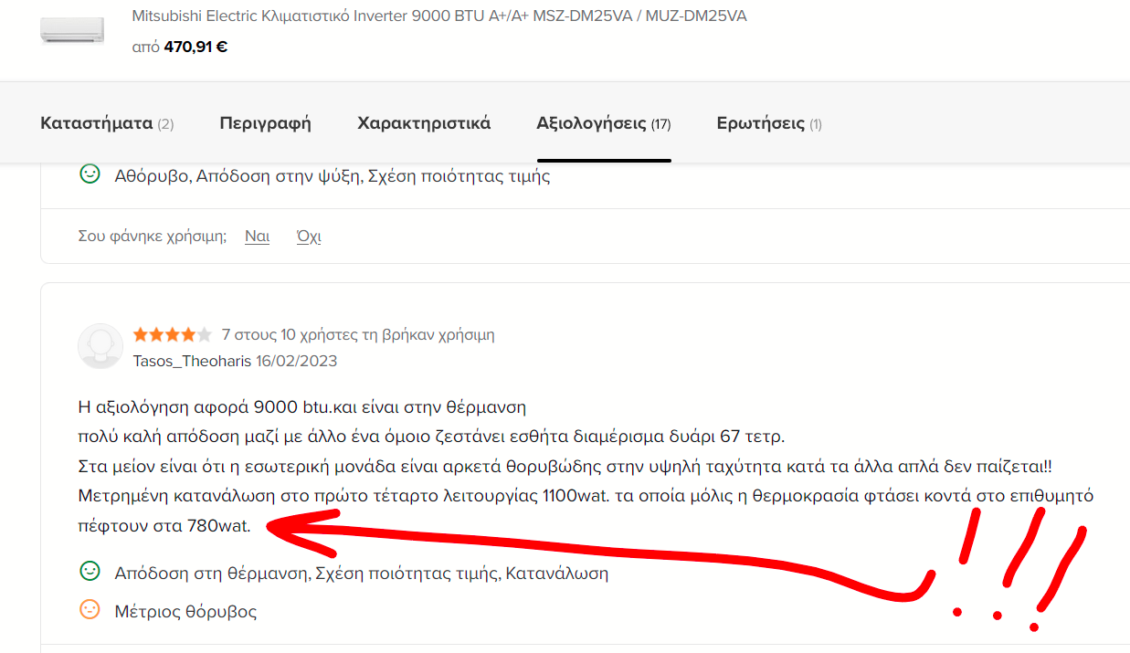

Καλημέρα. Έχω αυτό σε μία γκαρσονιέρα που νοικιάζω, αλλά είναι δύσκολο να βάλω μετρητή εκεί. https://www.skroutz.gr/s/9183491/Mitsubishi-Electric-Klimatistiko-Inverter-9000-BTU-A-A-MSZ-DM25VA-MUZ-DM25VA.html. Στα reviews στο Skroutz διάβασα πάντως από κάποιον χρήστη ότι υπήρχε έλλειψη ψυκτικού υγρού στο συγκεκριμένο κλιματιστικό εξ' αρχής και χρειάστηκε να συμπληρώσει.

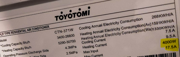

Toyotomi Erai CTN/CTG-371W 24άρι γράφει στο αυτοκόλλητο max current 17,5A.
Το βάζω σε ασφάλεια 16Α, καλώδιο 2,5 ή δεν το ρισκάρω;

Οτι σου πει ο ηλεκτρολογος.
1 ώρα πριν, chris_2 είπε
Καλημέρα σας!
Καλύτερα 20Α ασφάλεια με το ανάλογο καλώδιο

Τα 780 watt ξεκάθαρα λόγο υποδιαστασιολογησης , δουλεύει στα 3/4 της ισχυος, το γράφει άλλωστε ότι με δύο 9ρια προσπαθεί να θερμάνει σχεδόν 70τ.μ
8 λεπτά πριν, GiannisSol είπε
Δυάρι λέει 67τμ. Θα έχει κουζίνα, μπάνιο, οπότε θα μένει ένα σαλόνι 20τμ και μια κρεβατοκάμαρα 15τμ με ένα 9αρι στο καθένα. Υποθέτω.
