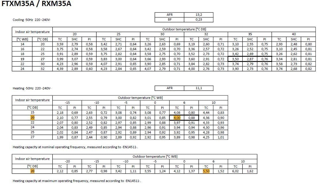

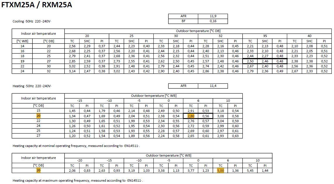

Για ποιο λογο αλλαζεις? επισης γιατι μεγαλυτερο απο οσο χρειαζεται ο χωρος? ειπαμε ειδικα για μικρους χωρους οπως υπνοδωματια οσο πιο μικρο τοσο καλυτερα...ΜΗΝ ΥΠΕΡΔΙΑΣΤΑΣΙΟΛΟΓΕΙΤΕ!
Δες τον πινακα των Perfera, η κατω σειρα με κιτρινο ειναι η μαξιμουμ, :ΑΝ ΠΟΤΕ χρειαστει...το 12ρι εχει οσο το 9ρι σχεδον.

Είναι Γιάννενα. Ήδη με -5C και το 9Κ έχει πέσει πολύ κάτω από τις απώλειες του.
και δεν τον καλυπτει?γιαυτο αλλαζει?
Αυτό.
55 λεπτά πριν, Specs είπε
Καλυπτει ( somewhat )... απλα η εγκατασταση του 2009 μοιαζει τοσο μακρινη πλεον. Κατι πιο αθορυβο κ πιο αποδοτικο δεν θα ηταν κ ασχημο. Καλοεμαθα με την αναβαθμιση στο srk80 στη σαλονοκουζινα😛
