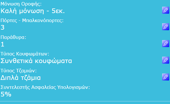

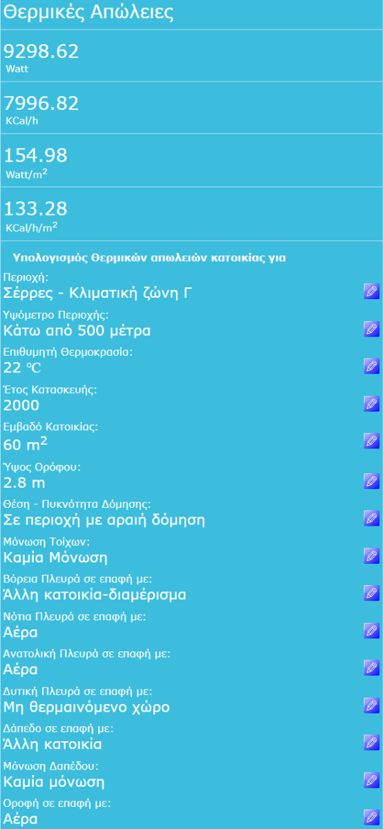

Αυτήν τη στιγμή έχω σόμπα πέλλετ και είμαι πολύ ευχαριστημένος για ένα σπίτι 120 τ.μ. με την ποσότητα που καίω. Παρ' όλα αυτά, ήθελα να βάλω μερικά κλιματιστικά στο σπίτι για Θέρμανση/Ψύξη (50/50). Ήθελα να βάλω ένα 24άρι για το σαλόνι και 2 9άρια ή 12άρια για τα δωμάτια. Τα θέλω σαν backup γιατί, απρόοπτα, όπως πρόπερσι, είχε διπλασιαστεί η αξία του πέλλετ. Επίσης, θέλω να ανάβω κάποια από αυτά βραδινές ώρες, καθώς η σόμπα κλείνει τα βράδια και θέλω να κρατάω ζεστούς συγκεκριμένους χώρους μέχρι να ξανανοίξει η σόμπα. Άμα δω ότι με συμφέρει από άποψη κατανάλωσης, είμαι υπέρ του να καίνε 24/7, κάτι που δεν είναι πολύ εφικτό με τη σόμπα. Δεν ψάχνω κάτι άμεσα, οπότε μπορώ να περιμένω και για προσφορά. Αρχικά, με ενδιαφέρει να προβώ σε μια αγορά για 24άρι. Αυτή η μέτρηση αφορά το 24ρι για σαλοκουζίνα. Αργότερα θα δω και για 9ρι η 12ρι.
Έτρεξα το εργαλείο... Θεωρητικά σωστά.

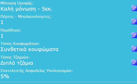

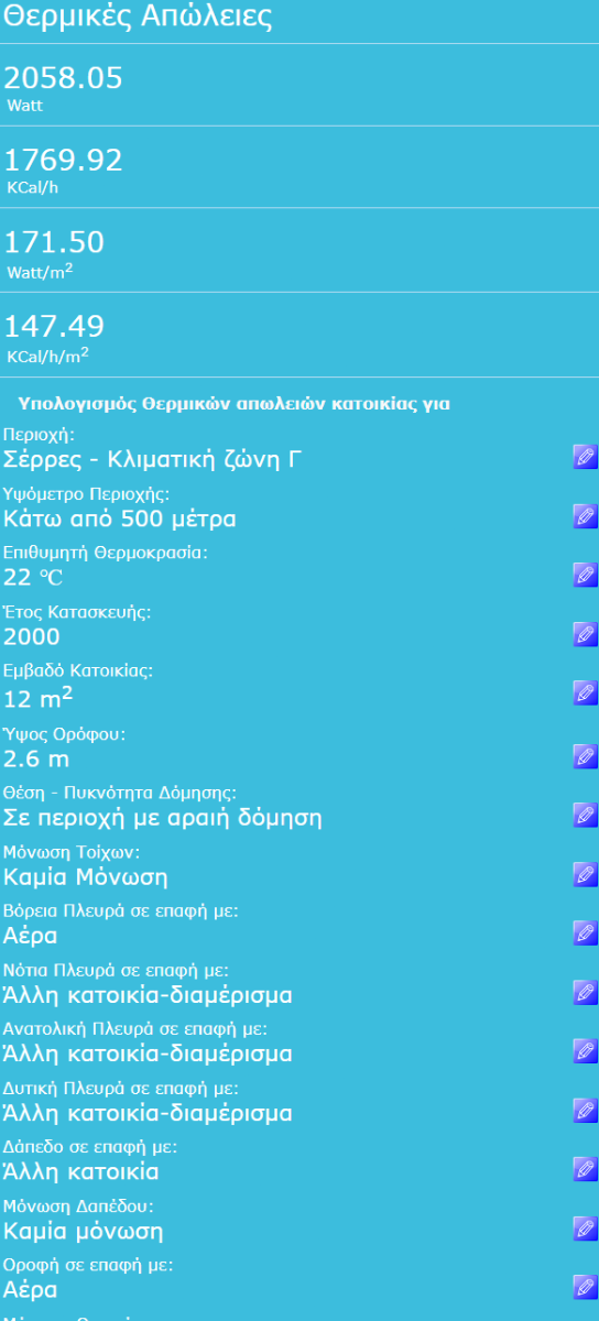

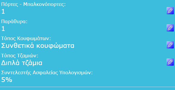

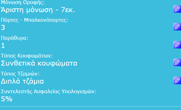

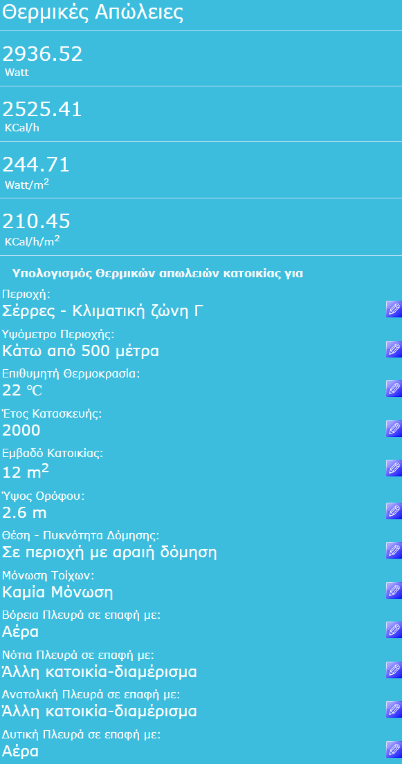

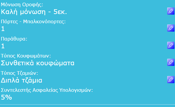

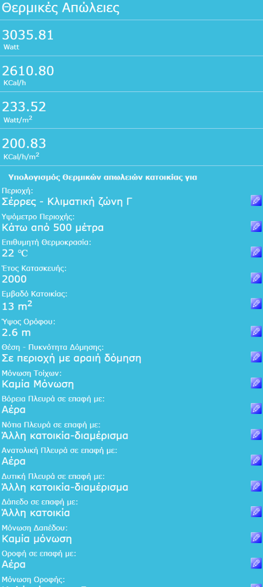

Μπορείς να το σπάσεις ανά χώρο;
Spoiler
Spoiler
Δεν με αφηνει να βαλω 0 στα παράθυρα.
Το πανω ειναι ενα απο τα δωμάτια.
Αυτο κατω ειναι το μεσαιο δωματιο.
Spoiler
Spoiler
και το αλλο δωματιο
Spoiler
Spoiler
Στον χώρο υπαρχουν και δυο μπανια.

Αυτά είναι 12+12+13=37τ.μ. από τα 120τ.μ. της κατοικίας. Το πρώτο run είχε 60τ.μ..
Να δεχθούμε το δεύτερο; Το σαλόνι που ήθελες να βάλεις το 24ρι είναι το 13τ.μ.;
Edit. Τώρα είδα ότι το πρώτο είναι μόνο το σαλόνι. Στην αρχή με παραξένεψε γιατί έχεις 9kW απώλειες και νόμιζα ότι είναι όλο το σπίτι. Προτείνω να δεις τις μονώσεις σου πριν κοιτάξεις οτιδήποτε άλλο.
Επεξ/σία από cmaniac
1 λεπτό πριν, cmaniac είπε
Το πρωτο run 60τμ αφορα μονο σαλοκουζινα. Μετα εχουμε 12+12+13+60=97 και το υπολοιπο ειναι τα δυο μπανια.
Τα μπανια ειναι 12τμ και 11τμ. Συνολο 120τμ. Κανω κατι λαθος; :unsure:
Μόλις τώρα, InvisibleA είπε
Ναι το είδα μετά, έκανα edit και στο αρχικό. Είναι πολλές οι απώλειες, αν και σπίτι του 2000 μου φαίνεται περίεργο να μην έχει καθόλου μονώσεις. Μπορείς να το διπλοτσεκάρεις, γιατί αυτό αλλάζει πολλά, ειδικά εκεί στα Βόρεια που βρίσκεσαι;
Μόνο τούβλο θερμομπλόκ 25 εκατοστά. Τίποτα άλλο. Κάτι που παρέλειψα είναι ότι στην οροφή μου, πέρα από τον πετροβάμβακα που είναι 5 εκ., έχω και ένα πράσινο τύπου φελιζόλ, αλλά δεν ξέρω τι είναι.
Η αλήθεια είναι ότι σκοπεύω μακροπρόθεσμα να βάλω θερμομόνωση, αλλά δυστυχώς δεν μπορώ να κάνω μόνο το σπίτι μου· πρέπει να κάνω και το ισόγειο... Μιλάμε για περίπου 350 τ.μ.+ και την πλάκα μου από πάνω... Κλάφ’ τα.

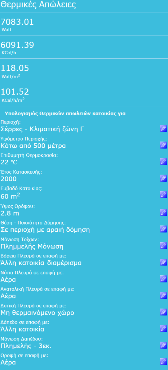

Το τούβλο αυτό ανήκει στην κατηγορία των θερμομονωτικών υλικών. Δεν γνωρίζω σε τί πάχος πολυστερίνης π.χ αντιστοιχεί αλλά θεωρώ πως καλύπτει τις ελάχιστες απαιτήσεις θερμομονωσης για την εποχή του. Θα έβαζα στο εργαλείο μόνωση πάχους 3 η 5 εκατοστών για τοίχους και για την οροφή το μάξιμουμ που επιτρέπει.

Έβαλα, λοιπόν, Full για ταβάνι. Επίσης, και το από κάτω σπίτι έχει εκείνο το πράσινο φελιζόλ, οπότε έβαλα και εκεί 3 εκ. και, επίσης, έβαλα την Πλημμελή Μόνωση.
