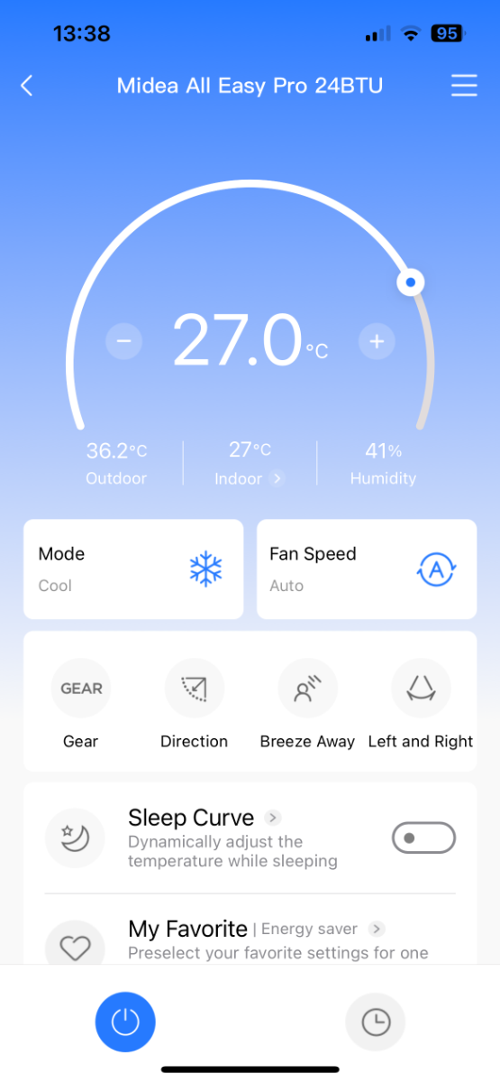

Καλησπέρα , είναι λογικό να βάζω το A/C στους 27 και όταν βάζω το  θερμόμετρο να μου γράφει 22.8 ;
all easy pro 24btu
8 λεπτά πριν, Edito είπε
all easy pro 24btu
Στο ξεκινημα μου κατεβαζει και εμενα αρκετα την πραγματικη θερμοκρασια και μετα στρωνει αλλα οχι τοσο μεγαλη διαφορα.
Μηπως το θερμομετρο ειναι σε σημειο που φυσσαει το κλιματιστικο?
12 λεπτά πριν, Edito είπε
Ναι το έβαλα μπροστά του , 10-15 πόντους μακριά
Βαλτο σε σημείο που δεν το χτυπάει ο αέρας
all easy pro 24btu
Πειραματίσου με τη θέση του τηλεκοντρόλ (θέλει πιο μακριά).
