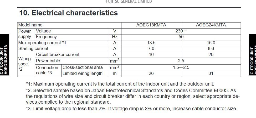

Για το aseg24kmte εχει αυτό
Είσαι σιγουρος οτι ειναι για το 24? στο ελληνικο σαιτ βρισκω μονο για το 18αρι. Στο ξένο βλέπω τα παρακάτωCapture.JPG.3df39c86bba17954fa583dbe757dfabc.JPG

Αυτά ειναι για τις εξωτερικές μονάδες μάλλον. Στο ελληνικό site, στο Ληψεις, όταν κάνω αναζήτηση με aseg24kmte μου βγάζει το εγχειρίδιο εγκατάστασης που βγάζει αυτό που έστειλα. Τώρα αν έχουν κανει λάθος στο site δεν το γνωρίζω.
https://www.fujitsu-general.com/gr/support/downloads/search/download.html?language=El&product_type=&model_inner=ASEG24KMTE&model_outer=&doc_type=DIM,,
Βέβαια δεν αναφέρει την εξωτερική μονάδα μαζί, οπότε δεν ξέρω ακριβώς τι γίνεται. Κατεβάζω τη φώτο μην μπερδευτεί κάποιος.
Αυτο βρισκω κι εγω, αμα προσεξεις επανω στην address bar γραφει το μοντελο 18K
Μα στην εξωτερική μονάδα δεν δίνουμε ρευμα? ετσι μου ειπε ο τυπος
Ετσι ξέρω και εγώ, και η εξωτερική δίνει στην εσωτερική νομίζω, οπότε μπορεί να λέει για αυτό το καλώδιο 1.5-2.5, δεν είναι σιγουρο ομως.
1,5-2,5 είναι για σύνδεση εξωτερικής με εσωτερική. Δίνει σαφέστατα τα max ρεύματα: 13,5Α στην ψύξη και 16Α στη θέρμανση. Αυτό μας δίνει στην πράξη με βάση τους ελληνικούς κανονισμούς (κι όχι με βάση τον κάθε τυχάρπαστο "τεχνικό") 4άρι καλώδιο με 20Α ασφάλεια.
Επειδή όμως τα νούμερα είναι οριακά κι επειδή υπάρχει ανοχή στα φορτία που σηκώνουν οι ασφάλειες και τα καλώδια, κι επειδή μιλάμε για Fujitsu που δεν φαντάζομαι να κρατήσει κατανάλωση 16Α για πολλή ώρα στο max της θέρμανσης, θα μπορούσε να μπει με 2,5άρι καλώδιο και 16Α ασφάλεια. Αυτό με έλεγχο από ευσυνείδητο και ικανό ηλεκτρολόγο πως 1) η καλωδίωση είναι σε πολύ καλή κατάσταση, 2) πως δεν υπάρχει σημαντική πτώση τάσης στο καλώδιο και πως 3) σίγουρα δεν διακλαδώνεται να πάει κι αλλού. Επίσης θα φρόντιζα να υπάρχει στον πίνακα 4) ρελέ διαφυγής κλάσης F (αυτό γενικά όταν έχουμε inverter) καθώς και 5) επιτηρητής τάσης με σφιχτά όρια. Αν οτιδήποτε από τα παραπάνω δεν είναι σωστό ή εφικτό, πάμε βάσει κανονισμού.
Για να είχα το κεφάλι μου ήσυχο ωστόσο θα πήγαινα βάσει κανονισμού, 4άρι καλώδιο, 20άρα ασφάλεια κατά προτίμηση διπολική (L+N).

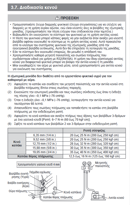

Βρήκα το manual της εξωτερικής μονάδας aoeg24kmta και αυτο που μου έκανε εντύπωση είναι ότι λέει μέσα για 60 λεπτά κενό!
Και για έλεγχο διαρροής με πλήρωση αζώτου λέει και πολλά άλλα όμορφα. Άμα ζητήσεις να τα κάνουν θα πάει 4 ώρες η εγκατάσταση και κανα 400άρι ευρώ...

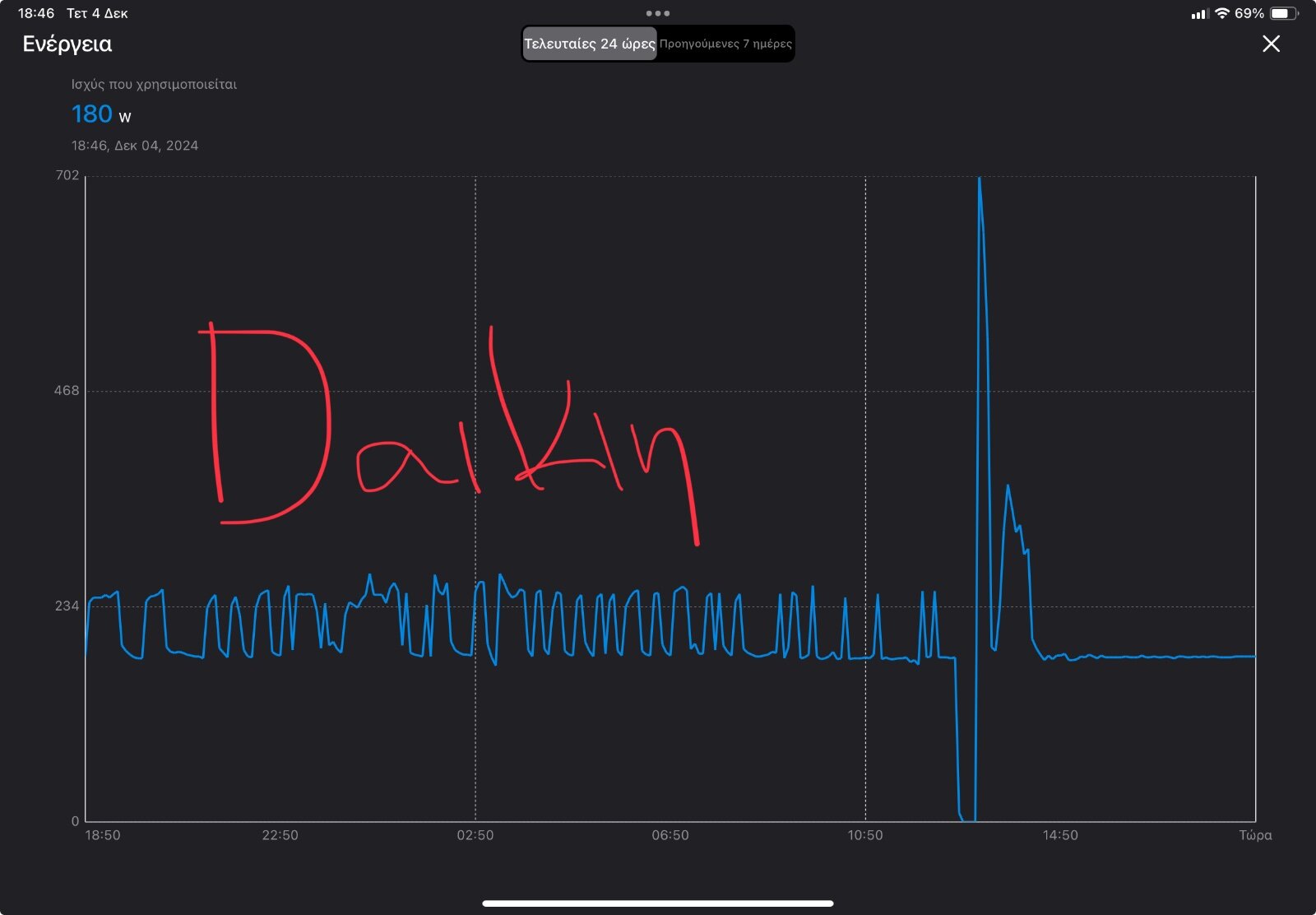

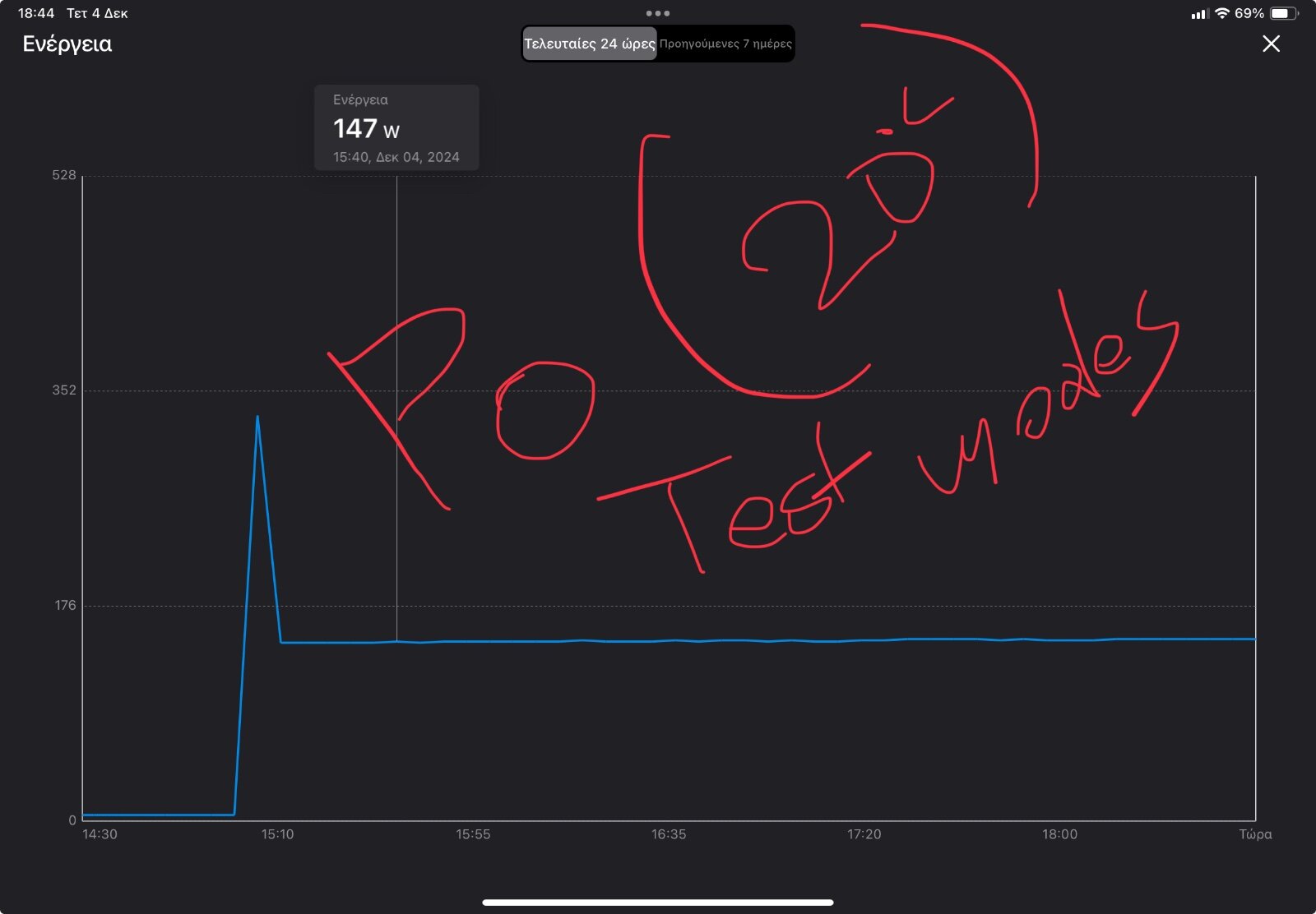

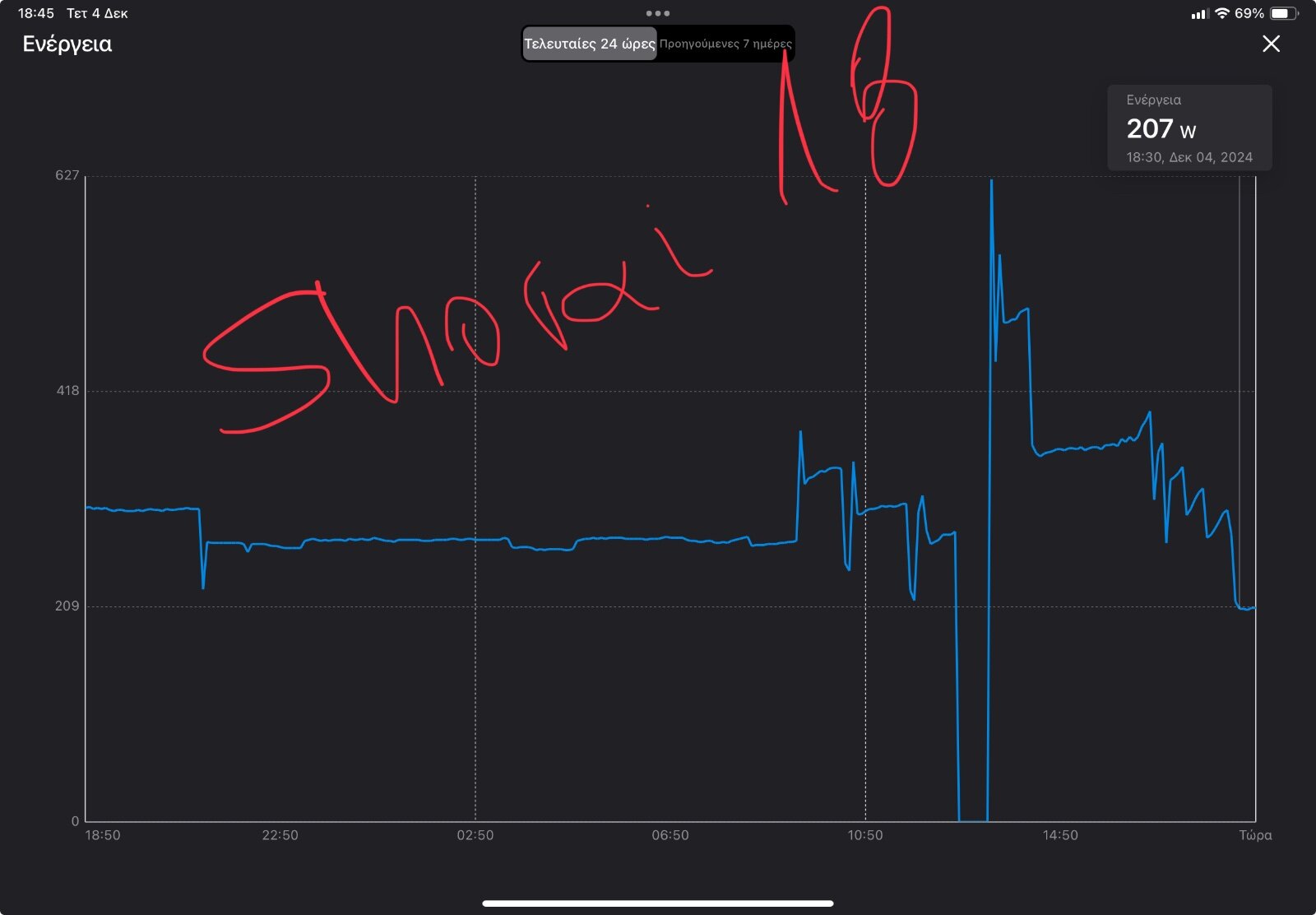

Διάγραμμα κατανάλωσης σε θέρμανση ενός asyg18kmte ενός φίλου.
image.png?ex=6751b7aa&is=6750662a&hm=b10
Η fujitsu λέει ότι παίζει από 90W και το τηρεί
Screenshot_2024-12-04_162735.jpg?ex=6751
Επεξ/σία από liakjim
  • Like 7

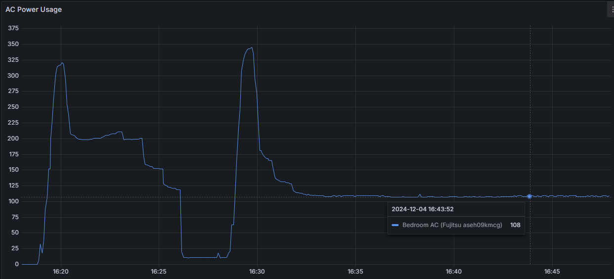

Και το δικό μου aseh09kmcg σε μικρό ΥΔ με συρόμενη μπαλκονόπορτα (2πλό τζάμι + θερμοδιακοπή), ελεύθερο από 2 πλευρές με θερμοπρόσοψη, ταράτσα με μόνωση και ανοιχτή εσωτερική πόρτα (το μόνο που παίζει στο σπίτι) με 16 εξωτερική. Το έχω 1 εβδομάδα, Πάει μέχρι ~100 και μετά on-off με μικρή περίοδο που δε καταλαβαίνεις διαφορά ως προς τη θερμική άνεση :) (Προσωπικά  ενθουσιασμένος, ειδικά σε σχέση με το Gree 😅). Και μια χαρά integration με HA.image.png.8a8d5a558df8f7089ccf1d805ef919a3.png
  • Like 5
  • Thanks 2
4 λεπτά πριν, vagsai είπε
Επιτέλους σωστό feedback για το μικρό fujitsu. Άψογο λοιπόν και μπαίνει κατευθείαν στα σοσάκια.
Αυτό παίζεις για integration; https://github.com/danielkaldheim/ha_airstage
Ναι με αυτό παίζω.
Ευχαριστώ πολύ για τη δουλειά σου και όλων στο thread εδώ! Έχει σώσει κόσμο!
