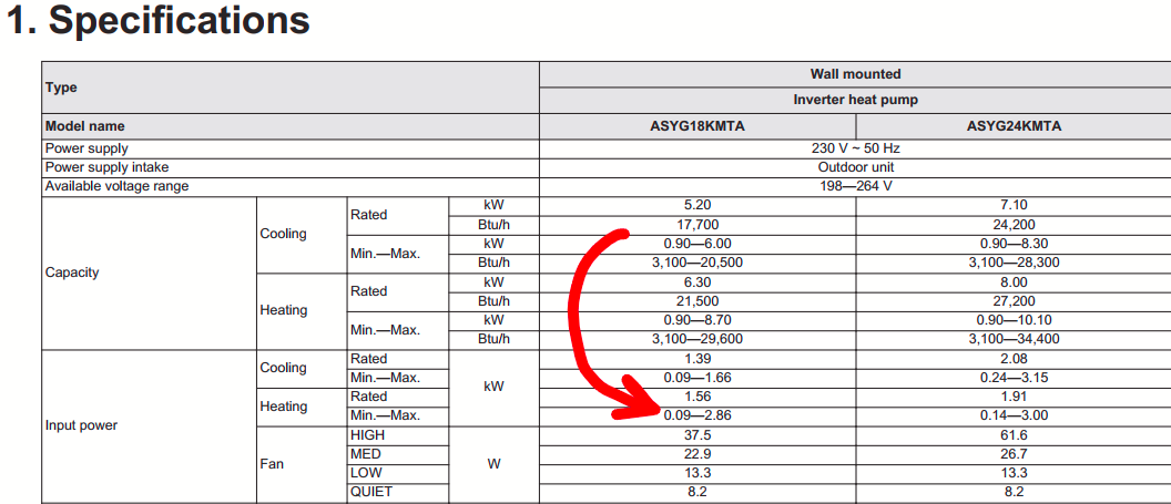

Διάγραμμα κατανάλωσης σε θέρμανση ενός asyg18kmte ενός φίλου.
image.png?ex=6751b7aa&is=6750662a&hm=b10
Η fujitsu λέει ότι παίζει από 90W και το τηρεί
Screenshot_2024-12-04_162735.jpg?ex=6751
Εντάξει χωρίς σχόλια. Μακάρι να μπορούσε να αντιληφθεί ο πολύς κόσμος τι σημαίνει αυτή η λειτουργία ενός κλιματιστικού και πόσο οικονομικό όφελος θα είχε.

4 ώρες πριν, liakjim είπε
Εξαιρετικη αποδοση. Εχει ξανα υπαρξει κατι τετοιο? Κορυφη και τοσες ωρες σερι μπραβο. Αν το δουλευεις ωρες το κανεις αποσβεση πολυ γρηγορα.
13 λεπτά πριν, Arkin είπε
Η απόδοση φαίνεται από το cop. Το διάγραμμα απλά δείχνει την ικανότητα του μηχανήματος να ινβερτάρει χαμηλά. Πολύ χαμηλά για 18αρι. Ίσως πιο χαμηλά από οτιδήποτε εκεί έξω. Το πιθανότερο είναι ότι θα δουλεύει και σε υψηλά cops αλλά θέλει μέτρηση.

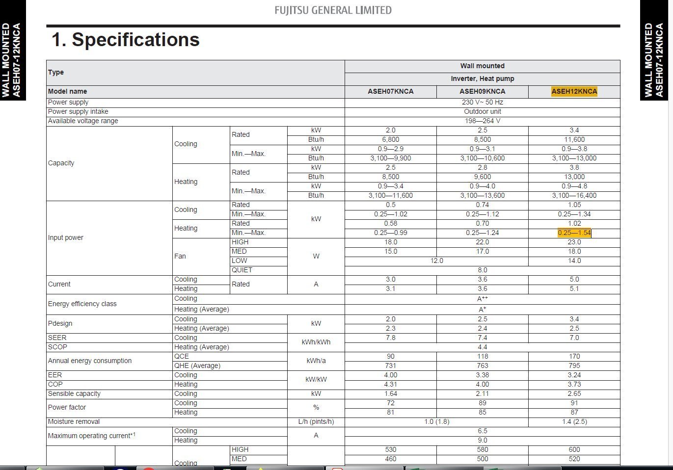

Eγώ πήρα το ASEH12KΝCΑ / AOEH12KNCA
το manual λέει Heating min max 0.25—1.54
Aυτή τη στιγμή με 12C έξω και 22 μέσα, παίζει απο 140-195 όταν πέσει η θερμοκρασία. Τώρα αν μετράει λάθος η πρίζα δεν ξέρω, μια sonoff είναι.
το διαγραμμα δειχνει οτι ο φιλος εχει πολυ μικρες απωλειες. Γιατι τοτε να διαλεξει 18αρι? Μπορουσε και με μικροτερο να κανει την δουλεια του
Αυτο το πραγμα, σε μερικα μοντελα να εχει το πραγματικο ελαχιστο οπως αυτο που εβαλες, ενω σε αλλα οπως του φιλου
   @Sarandis(σωστα θα δειχνει η πριζα, μερικο φορτιο εχει κ πεφτει τοσο η καταναλωση)  με το 12knca με τρελλαινει. Μαρκετιστικο για επιλογη ακριβοτερων αραγε που θα εντυπωσιασει η ελαχιστη καταναλωση?(δεν ξερω τιμη αν ειναι χαμηλα η ψηλα στην γκαμα των 12ριων)
9 λεπτά πριν, Specs είπε
Είμαι περίεργος όταν πέσει αρκετά η θερμοκρασία πως θα συμπεριφέρεται.
Απλα θα ανεβει η καταναλωση για να καλυψει τις αυξημενες απωλειες.
Και αν ανεβει κι αλλο η θερμοκρασια, θα πεσει μεχρι να αρχισει τα ον-οφ αλλα και 120w που εχει ηδη κατεβει, αρχοντας εισαι! Ειναι στα ακριβα 12ρια της fujitsu?
36 λεπτά πριν, chemkyr είπε
Η αλήθεια είναι ότι το σπίτι του έχει τρομερές απώλειες. Αμόνωτοι τοίχοι και αμόνωτη πλάκα. Ραφήνα είναι.
Έχει το asyg18kmta και 2 9άρια perfera.
Το asyg είναι σε 35τμ και τα perfera σε 15τμ το καθένα.
Μου έστελνε καταναλώσεις ->
image.png?ex=67517eba&is=67502d3a&hm=85e
όπως βλέπετε το asyg έκαιγε το ίδιο ή και λιγότερο από τα perfera ενώ ήταν σε υπερδιπλάσιο χώρο από άποψη τμ. Και οι 3 χώροι βόριο προσανατολισμό, όλες οι εξωτερικές στο ίδιο μπαλκόνι. Όλα 22 ζήτηση. Μάλιστα το asyg κράταγε τον χώρο στους 22 ενώ τα perfera λίγο πιο κάτω (21.5) . Άντε να πούμε το ίδιο.
Ακόμα και έτσι τα γλένταγε. Και μιλάμε για τα perfera όχι της σειράς. Δεν ξέρω πως το κάνει.
15 λεπτά πριν, Specs είπε
Όντως περίεργο. Nominal είναι βέβαια οι καταναλώσεις, αλλά περίεργο που τα δίνει έτσι.
1 λεπτό πριν, Specs είπε
560 το πήρα σε προσφορά, νομίζω είναι απο τα "μικρά". Είχε και πιο ακριβά 12άρια αλλά προτίμησα να κάνω τα έξτρα λεφτά επέκταση εγγύησης γιατί ξέφευγε απο το budget μου
Ki ομως, το εξελακι μου με eurovent, ταυτιζεται με την μετρηση υπο μερικο φορτιο, στα ελαχιστα watt 122 το δινει.
Και με cop 7.40 στους 12οC , μια χαρα ...
