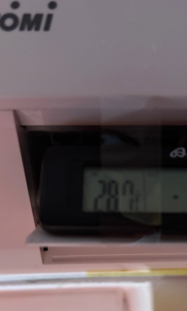

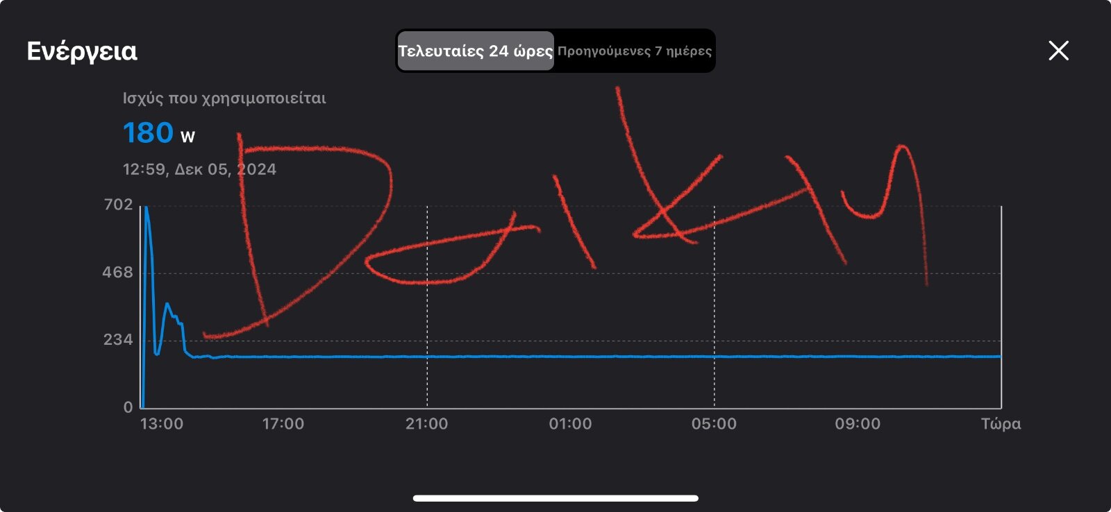

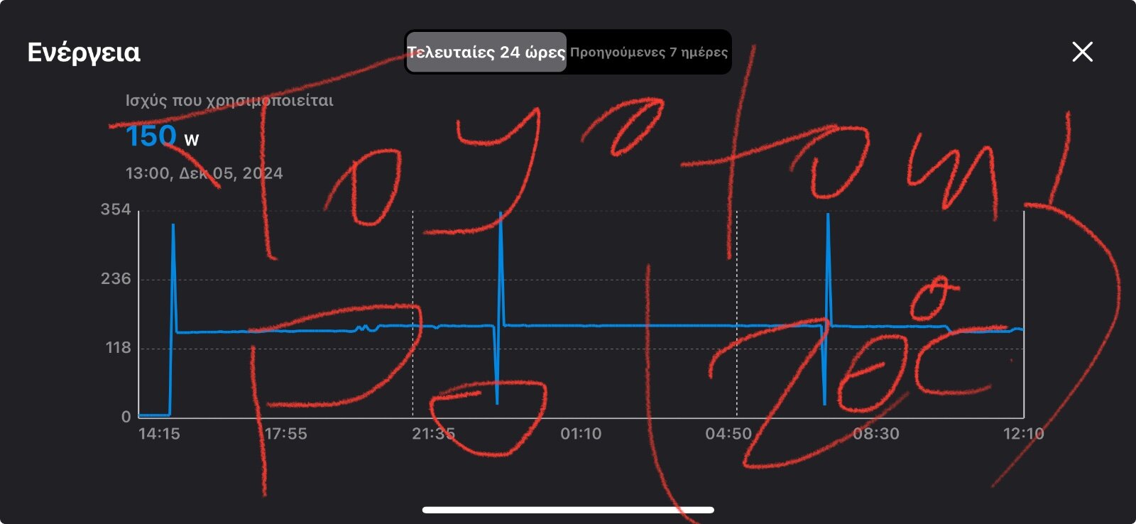

Με 21 ζήτηση σε auto ανεμιστήρας το Daikin , σε 4 ανεμιστήρας το Toshiba και το toyotomi με test mode P0 και ρύθμιση ανεμιστήρα στο quiet και θερμοκρασία του Toyo στην έξοδο 28,7

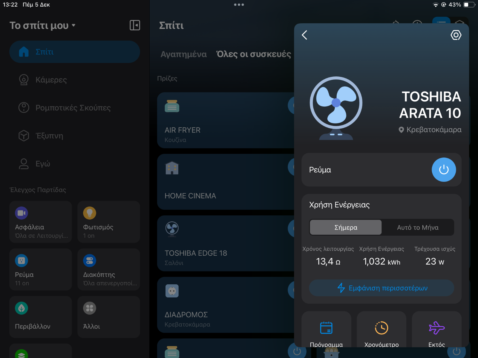

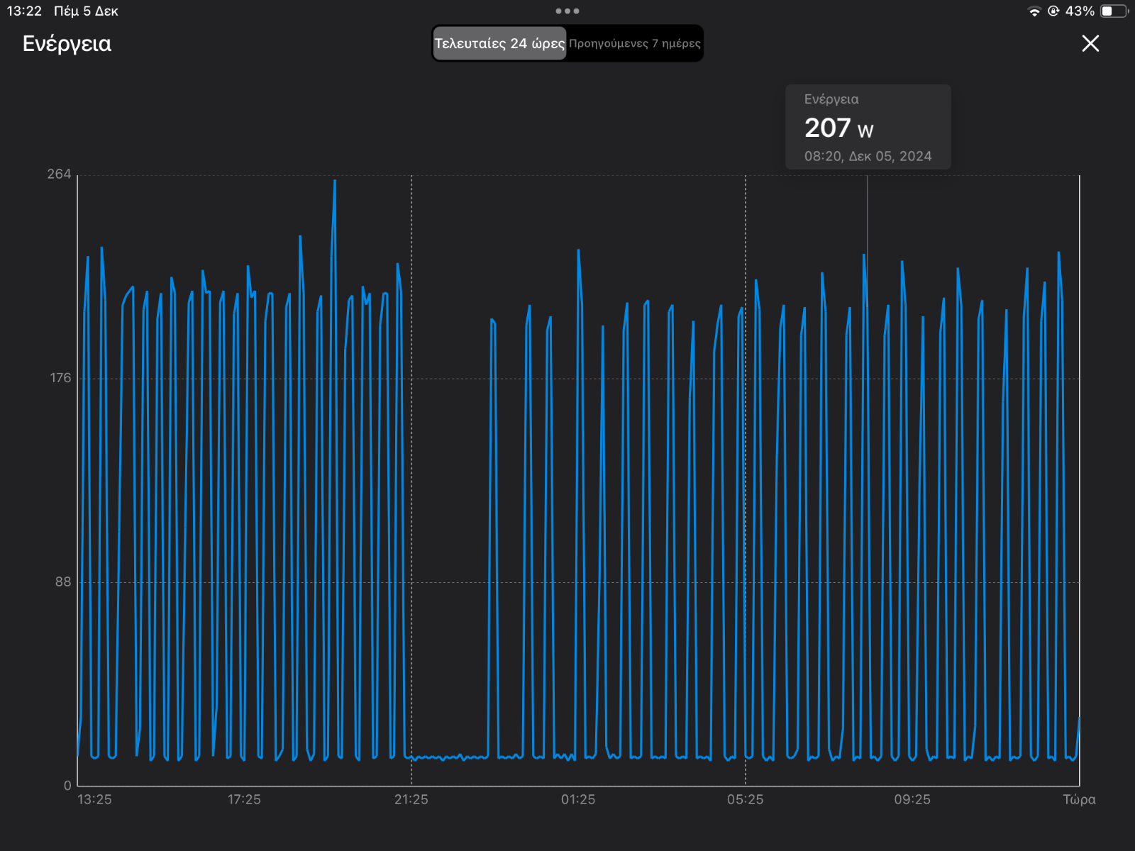

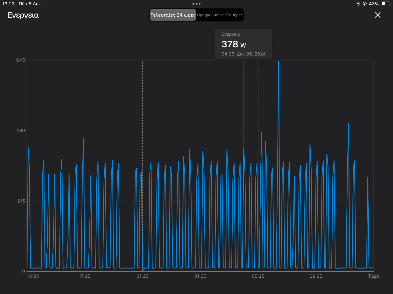

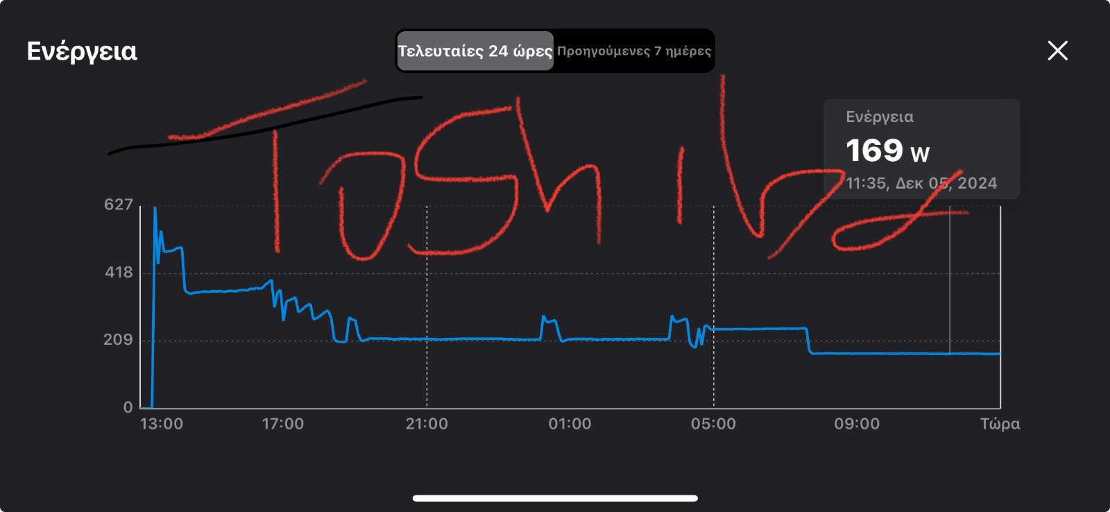

Όταν λες ζήτηση 21 εννοείς στο κλιματιστικό η στο χώρο πραγματική θερμοκρασία;Το ρωτάω γιατί εμένα στα Toshiba μου έχει γύρω στους δυο βαθμούς διαφορα το ένα με το άλλο.
Οταν ζητάω 22 στο κλιματιστικό θα είναι 24 για το χώρο και ούτω καθεξής…Επίσης αυτά τα watt που δείχνεις δεν τα έχω δει ούτε στον ύπνο μου.Το 18ρι edge στο σαλόνι κάτω από 250 δεν πέφτει μετά αρχίζει τα on-off και τα Arata στα υπνοδωμάτια κάτω από 190 δεν πέφτει,πάλι μετά onoff.
Αυτά με ζήτηση στα κλιματιστικά στους 20 με πραγματική χώρου 22 όλα στο τέρμα οι ανεμιστήρες.
καμια ιδέα γιατί δεν πέφτουν χαμηλά;Θέλει παραπάνω ζήτηση θερμοκρασίας;Αν αυξήσω δεν θα αυξηθεί και η κατανάλωση;
Επεξ/σία από 26ska
6 λεπτά πριν, 26ska είπε
Το παλιό shorai (το ορθόδοξο ) στέκεται στα 160W για το 18άρι. Το ίδιο και το επόμενο μοντέλο , shorai premium. Από το edge και μετά άλλαξαν προγραμματισμό με αποτέλεσμα ναι μεν να αυξηθεί η απόδοση στο μεσαίο και άνω άκρο του φορτίου, αλλά θυσίασαν τα ελάχιστα watts.
Όταν θα κάνει περισσότερο κρύο θα δεις πιο χαμηλά watts.
16 λεπτά πριν, 26ska είπε
21 έχω στα κλιματιστικά και η θερμοκρασία χώρου στο χώρο που είναι το Shorai παίζει σε διάφορα σημεία μιας και καλύπτει 50 τμ από 20,7 έως 22,2
Τα μικρά έχουν απόκλιση στο μισό βαθμό , υπόψιν ότι εγώ δε κλείνω πουθενά πόρτες και αντιμετωπίσω το σπίτι (εκτός από την ώρα που χρησιμοποιούνται τα μπάνια ) ως ένα ενιαίο χώρο που θέλω να καλύψω με τα κλιματιστικά
Τωρα για τα on off μπορεί να παίζουν πολλά πράγματα ρόλο , από την εγκατάσταση από τεχνικής άποψης , από θέμα χωροθέτησης κλπ και βέβαια την ικανότητα του προγραμματισμού του κλιματιστικού , μπορεί στο edge να μη μπορεί να πάει παρακάτω
Ολα αυτά βέβαια με χρήση 24/7 αυστηρά , όταν λείπω απλά κατεβάζω ζητούμενη
Επεξ/σία από dimostr
@liakjim @dimostr ανοιχτά τα έχω και γώ όλα τα δωμάτια σπίτι,λες και είναι ενιαίος χώρος με λειτουργία 24/7.Αν αυξήσω τη ζήτηση στη θερμοκρασία στα κλιματιστικά θα δουλεύουν καλύτερα μετά,όταν φέρουν το σπίτι σε αυτή τη θερμοκρασία;Δεν θα ανεβεί η κατανάλωση;
Η μήπως όταν το φέρουν στη ζητούμενη αυξημένη θερμοκρασία θα πέσει παλι η κατανάλωση;
Με λίγα λόγια μήπως το 20 που ζητάω είναι χαμηλή θερμοκρασία για το σπίτι σε σχέση με την εξωτερική θερμοκρασία και για αυτό δουλεύουν έτσι με συνεχόμενα onoff;
Δεν ξέρω αν με καταλαβαίνετε τι ακριβώς λέω…
