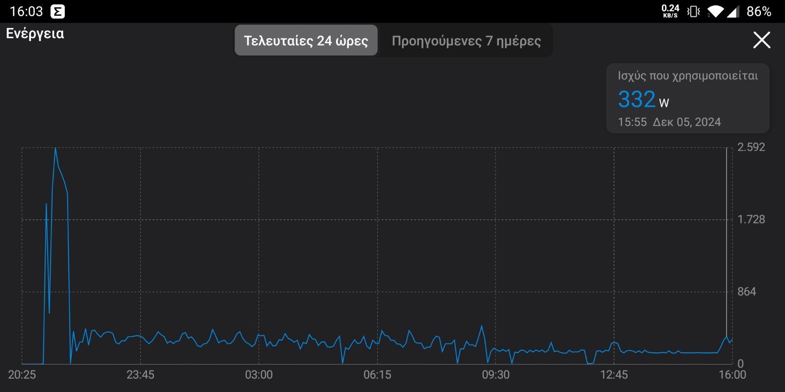

Πες του να μην έχει την περσίδα στην αυτόματη θέση της θέρμανσης αλλά να τη βάλει ένα κλικ στην αμέσως πιο οριζόντια. Για κάποιον λόγο που δεν καταλαβαίνω ακριβώς ( αν και έχω μια υπόθεση) , τόσο στο kmta όσο και στο παλιό μου klca , όταν πήγαινε στην τέρμα κάθετη θέση ήταν σαν να είχε χαμηλότερα watts από ότι ήθελε ο χώρος. Λες και ο θερμός αέρας που πάει αμέσως πάνω το κάνει να διαβάζει λίγο πιο θερμό αέρα και να ελαττώνει στροφές συμπιεστή. Το είδα και στο klca όπως είπα αλλά και πέρυσι στο asyg24kmta και από τότε το έχω στη δεύτερη θέση και το μηχάνημα παίζει ελεύθερα.
Στο τέλος του γραφήματος βλέπεις το ένα κλικ ανύψωση την περσίδα .   Ανεμιστήρα να τον αφήσει auto ;

5 ώρες πριν, GiannisSol είπε
Ναι

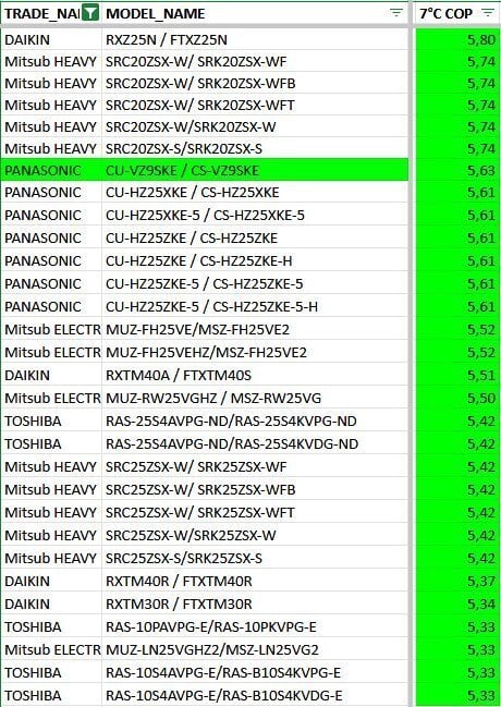

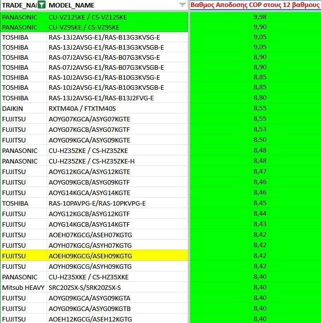

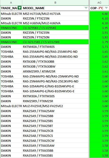

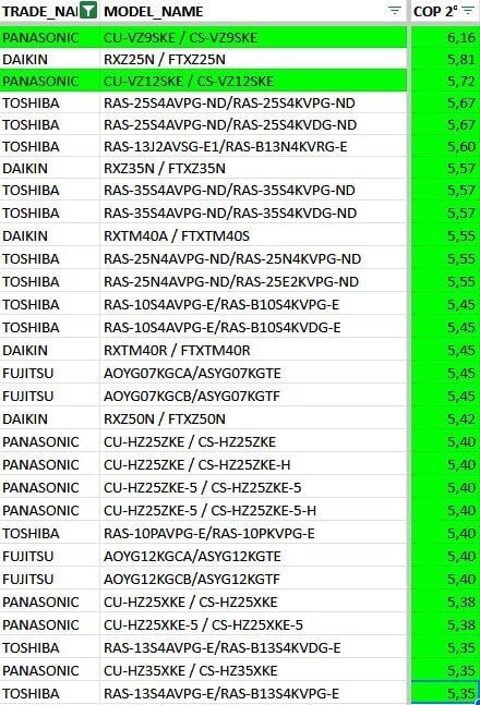

Miας κ με βρηκες να κανω ταξινομηση για το Top 30 (ιαπωνικων μονο) ως προς το καλυτερο Cop , σε διαφορες θερμοκρασιες (eurovent στοιχεια) παρε μπονους την λιστα...
Spoiler
6122024120007_bmp.jpg.cae1efe63f278443749e88b7b4eeaca5.jpg6122024120029_bmp.jpg.874a8a909c370baba9ed3817e469b415.jpg6122024120112_bmp.jpg.6d09fee7c09a50b7d2c7674dbfe0ca96.jpg6122024120555_bmp.jpg.dc42c42d9e2a328c0bc89f030b398864.jpg
  • Thanks 4
4 ώρες πριν, Specs είπε
Σαρώνει η DAIKIN.
