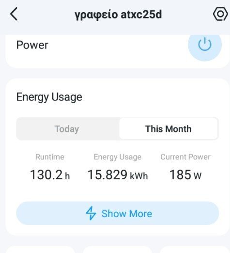

Τα 26 είναι προφανώς για τον Δεκέμβριο. Η εικόνα λέει ΑΥΤΟΝ τον μήνα (τον τρέχοντα).
Ευχαριστω για την απαντηση. Αρα κατά πως φαινεται το συγκεκριμενο 9άρι καταναλωνει ~5 κιλοβατώρες την ημερα.
Αν ειναι ετσι...δεν το λες και λιγο
5kwh/24ωρο χ0,25(με όλα μέσα) =1,25€ ποσο θα ήταν το λιγότερο δηλαδή ?
Ανάλογα τον χώρο και το πόσο προσεκτικός είσαι με τον αερισμό, εκεί παίζουν. 3-5. 100kWh τον μήνα έγραψα πριν, στο δικό μου, που λειτουργεί on-off. Πες με 0.25 που λεει ο liakjim, 25 ευρώ τον μήνα. Είναι πολλά;
