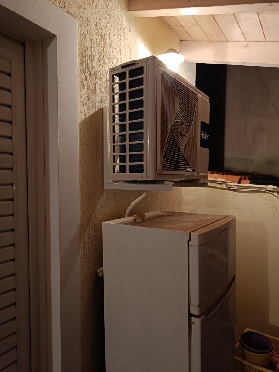

Καλησπέρα σας,
έβαλα πρόσφατα σε υπνοδωμάτιο το Haier Pearl 9.000 btu. Έχω παρατηρήσει 2 προβλήματα.
1. Η εξωτερική μονάδα κάνει αρκετό θόρυβο που νομίζω προέρχεται από τον κομπρέσορα,ακούγεται και μέσα στο δωμάτιο και στο δίπλα δωμάτιο. Της ίδιας μάρκας 24αρι το Haier Tide green που έχω στο σαλόνι δεν κάνει αυτό τον θόρυβο

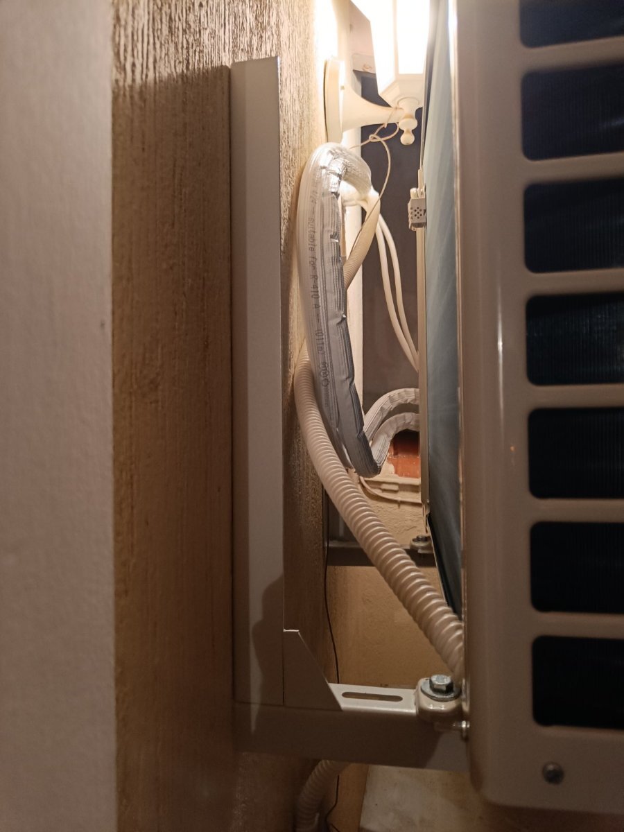

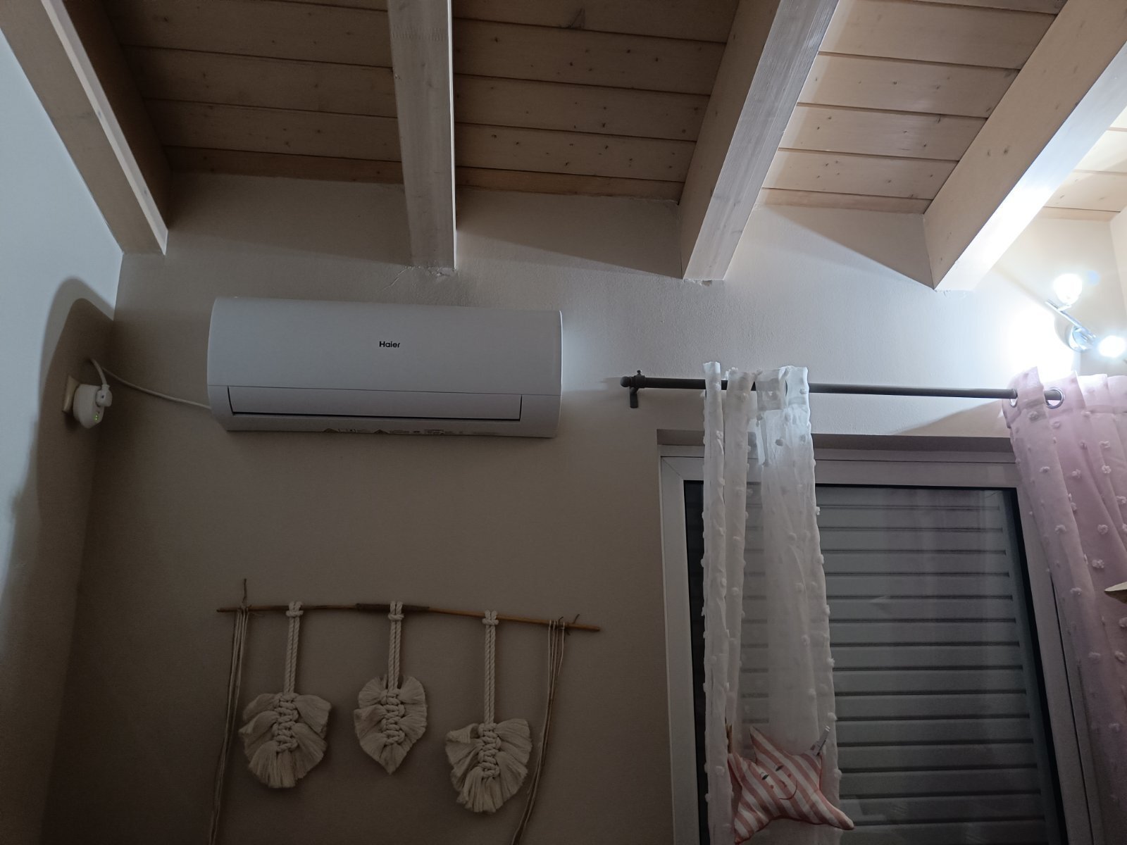

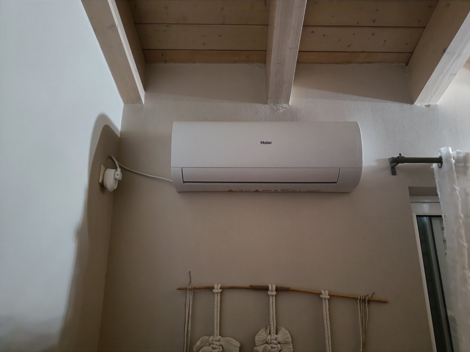

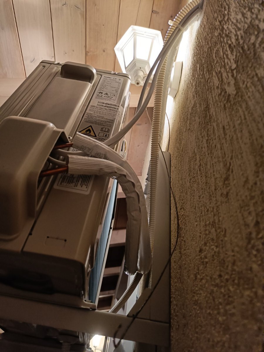

Φωτογραφίες από την εγκατάσταση μέσα έξω. Πες επίσης πόσο μήκος είναι οι σωληνώσεις και αν έγινε κενό κατά την εγκατάσταση.
Γενικά έχουμε το έχουμε ξαναπεί ότι τα μικρά haier έχουν έντονο ήχο κομπρεσερίλας και χρειάζονται προσεκτική εγκατάσταση με καλό κενό, 3μ σωληνώσεις και άνω, ιδανικά όχι κρεμαστά και αντικραδασμικά στις βάσεις.
Για το θέμα του αέρα που λες κάνω tag τον @Specs ο οποίος έχει haier και ίσως ξέρει.
3 μέτρα δεν είναι σίγουρα. Κένο δεν ξέρω αν έκανε γιατι δεν ήμουν παρόν, αλλά θα τον ρωτήσω. Ουτε αντικραδισμικά έχει βάλει.. Θα τον πάρω τηλ αύριο

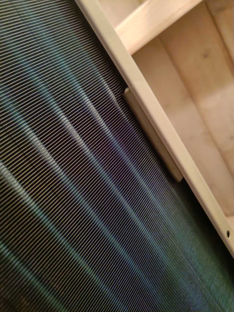

Αυτό που πρόσεξα τώρα, είναι ένα σαν λαστιχάκι που έχει στην εξωτερική μονάδα, στο πίσω μέρος πάνω. Δεν ξέρω αν το είχε ή το έβαλε ο τεχνικός. Να έκανε θόρυβο και να το έβαλε για να το μειώσει; (φώτο με όνομα "εξωτερική_πίσω")

Αντικραδασμικά απλά θα μειώσουν λίγο την μεταφορά θορύβου αλλά εδώ έχεις και έντονους τριγμούς από κάποιο εξάρτημα/πλαίσιο του μηχανήματος.
Iσχύει, επειδή το έψαξα όταν δούλευε, φαίνεται να είναι μέσα από το μηχάνημα

Θα βγάλω άκρη λές; Έχει κανείς εμπειρία με την Haier να έχει χρειαστεί την αντιπροσωπεία; Αλλά φαντάζομαι για να έρθει η αντιπροσωπεία θα πρέπει να έχω κάνει τουλάχιστον τα βασικά, 3 μέτρα σωληνώσεις κτλ

Δεν νομίζω να είναι από το εργοστάσιο, η εγκατάσταση μου μοιάζει λες και έγινε με 40 βαθμούς και ήσουν η 6η εγκατάσταση τους. Τουλάχιστον έχει βάλει καλή βάση στο εξωτερικό μηχάνημα με σωστή απόσταση από πίσω. Είναι αλφάδι το εξωτερικό έτσι; Γιατί παίζει ρόλο στους τριγμούς αν γέρνει.
