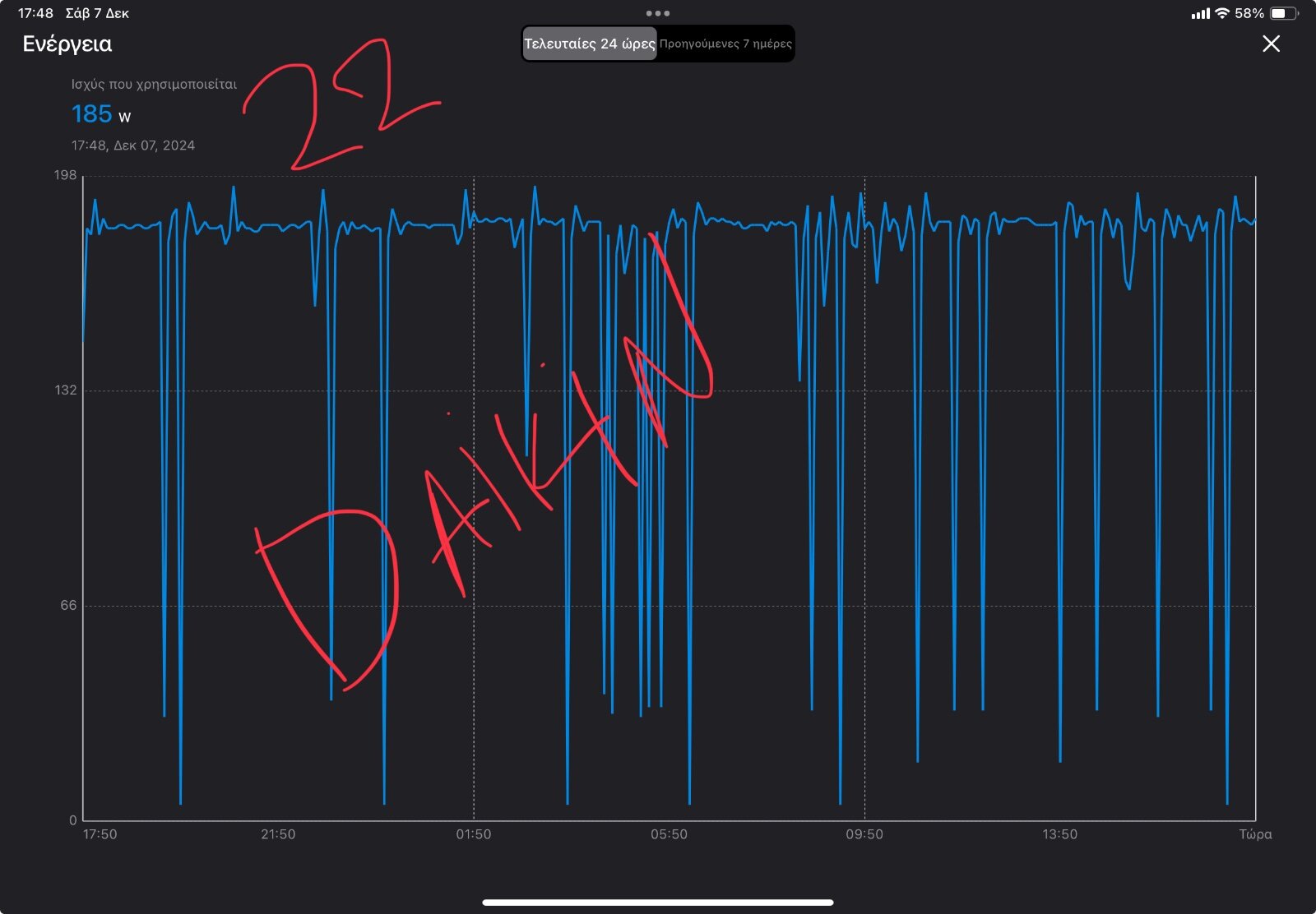

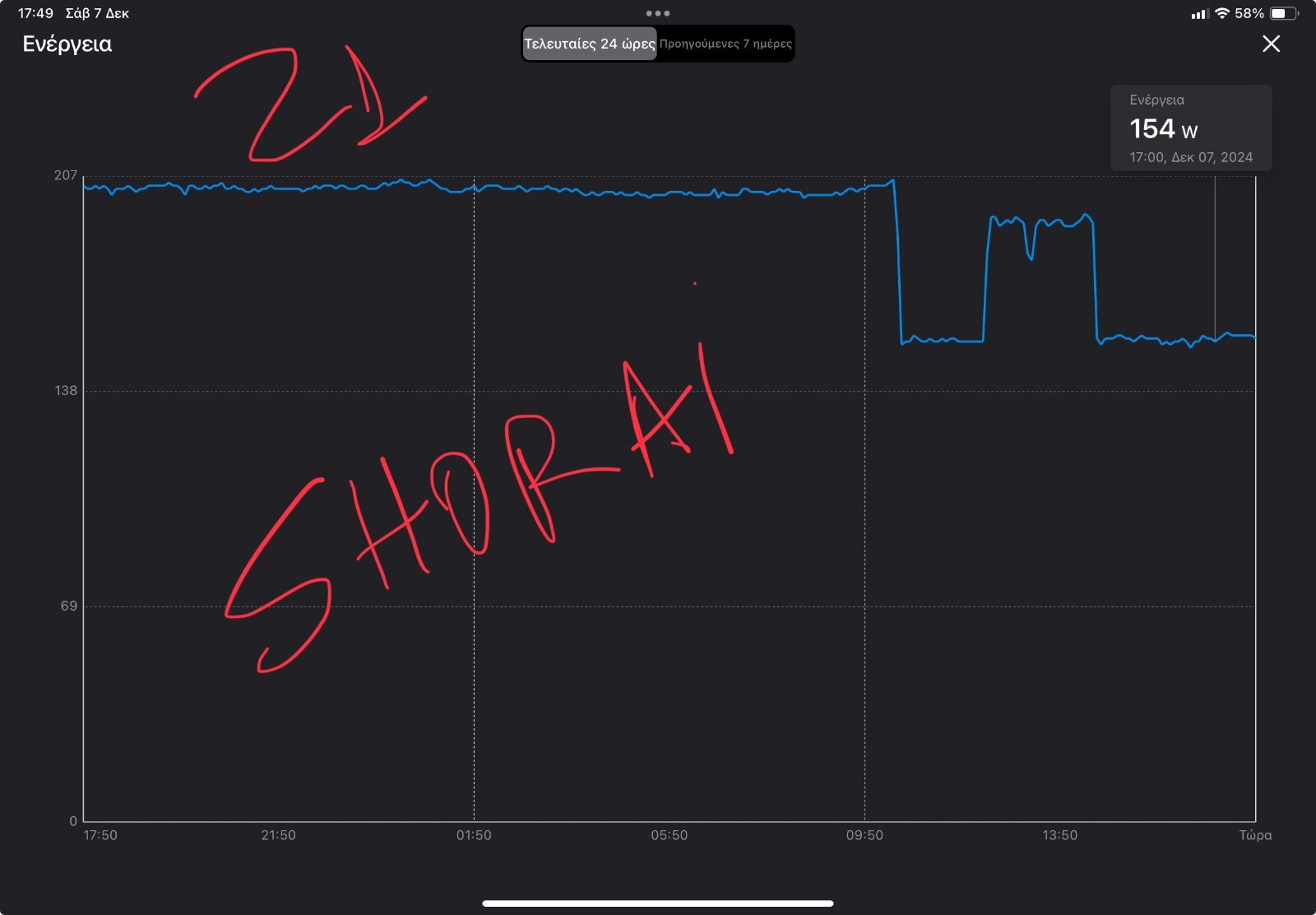

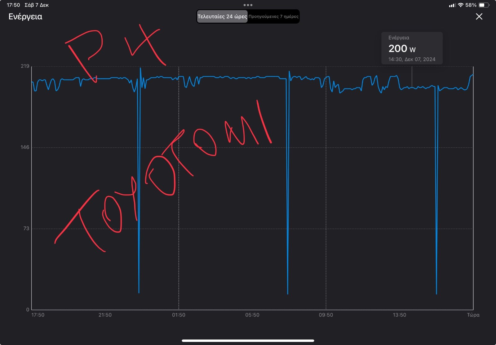

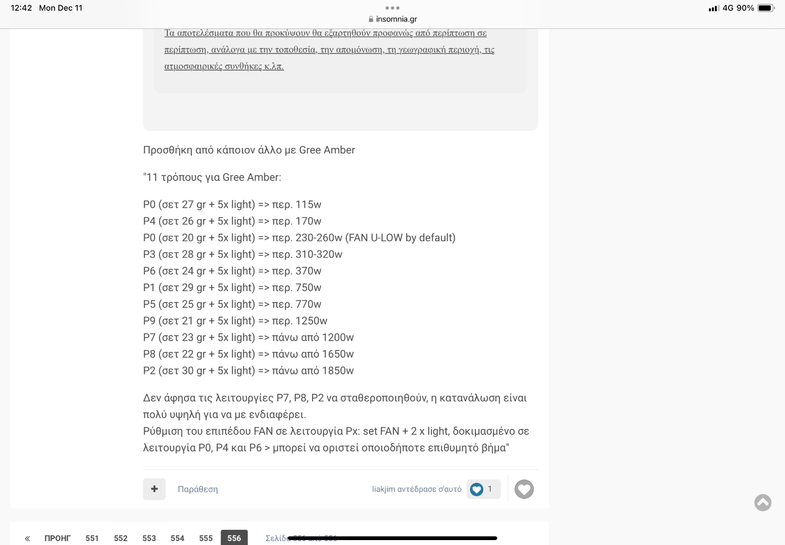

Για όποιον έχει gree ή φασόν αυτών και θέλει να μην έχει on off ειδικά όταν η εξωτερική είναι πάνω από 12 μπορεί να δοκιμάσει ένα από αυτά τα test modes στα watt που τον καλύπτουν για τις απώλειες των χωρων του , ο πίνακας είναι του @amotida εγώ προσωπικά έχω δοκιμάσει τα πρώτα τέσσερα και δουλεύουν με μικρές αποκλίσεις στα αναγραφόμενα watt

4 ώρες πριν, dimostr είπε
Έχω το gree airy , έχω ξανά ακούσει για αυτά τα test modes που καρφώνουν τα watt σε μια στάθμη . Δεν καταλαβαίνω τι είναι το gr .
Επίσης άπαξ και σεταρω το mode , πως επιστρέφω στην κανονική κατάσταση ;
Μου ξέφυγε όταν έκανα τη μετάφραση από το φόρουμ που είχα βρει τις πληροφορίες.
gr > βαθμοί (κελσίου)
Απενεργοποιώντας το κλιματιστικό από το τηλεχειριστήριο, οποιαδήποτε ρύθμιση αυτού του τύπου εξαφανίζεται.
