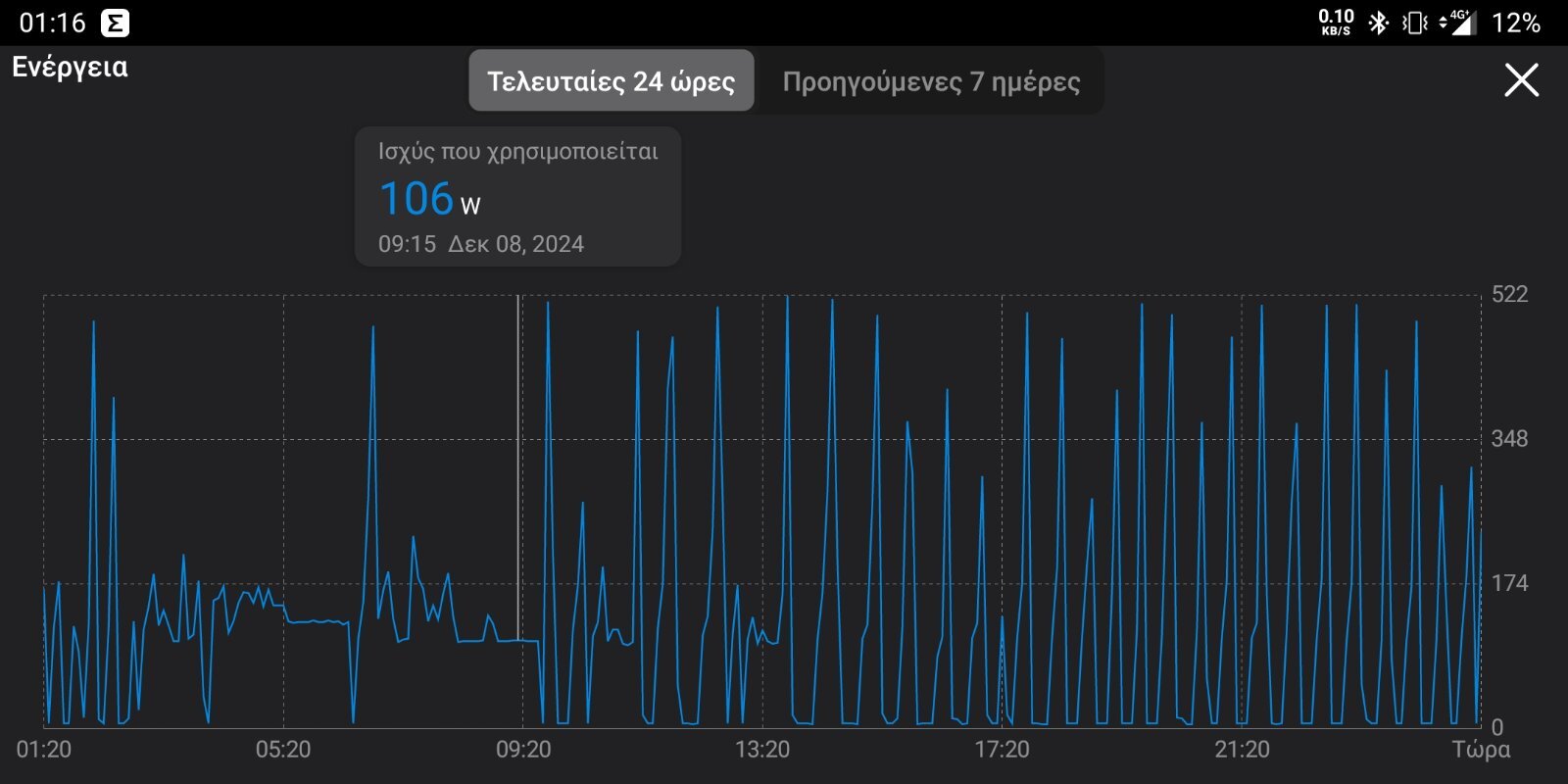

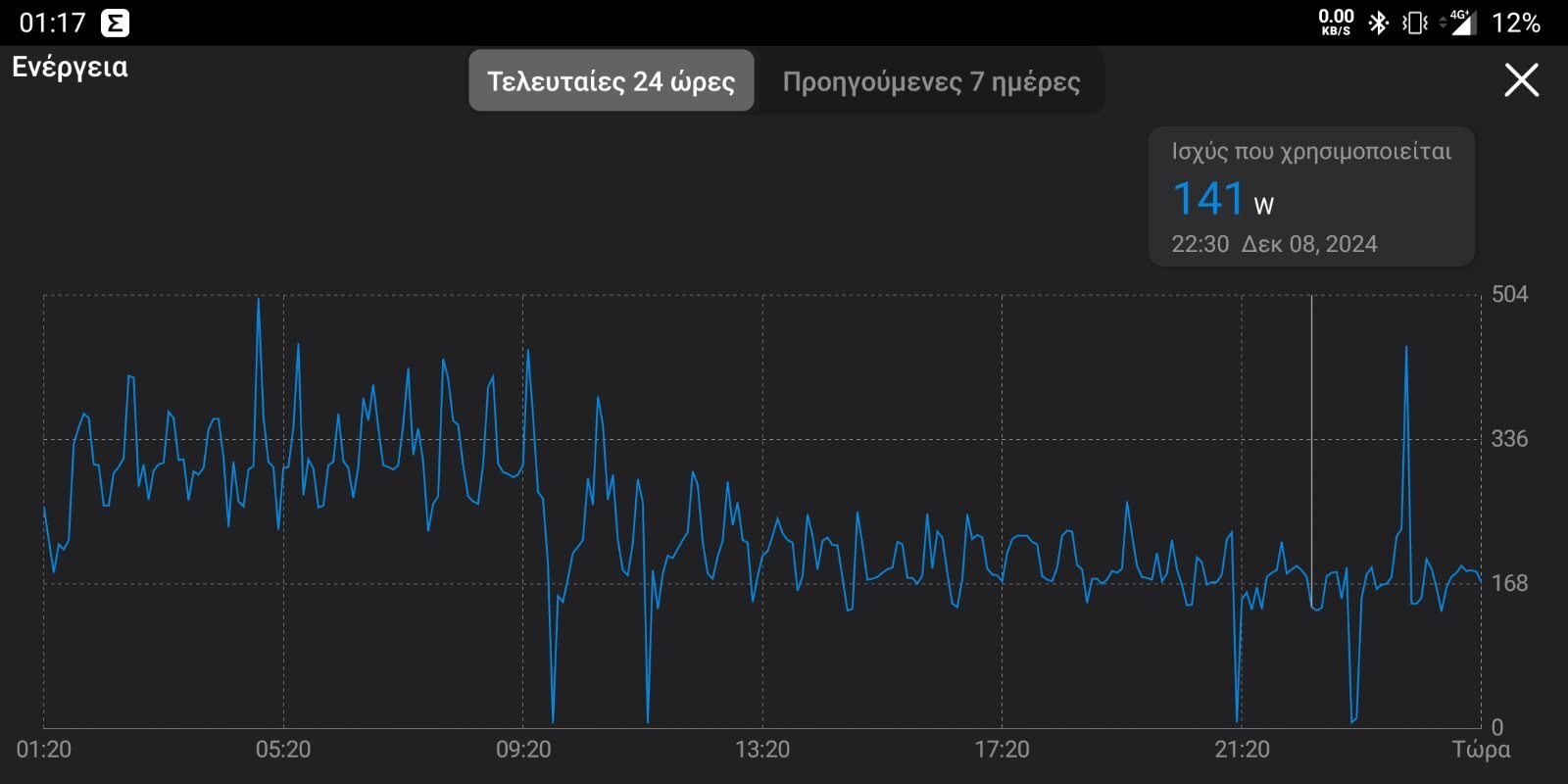

Υπάρχουν 2 κλιματιστικά Fujitsu τοποθετημενα λίγες μέρες τώρα . Ένα aseh09kgtg και ένα aseg24kmte. Λειτουργία 24/7 στους 21.5.
Φοβερή λειτουργία με χαμηλά watt όταν πιάνουν στόχο .140 το μεγάλο 94 το μικρό.
Τώρα με την αύξηση της εξωτερικής θερμοκρασίας το μικρό έχασε την ισορροπία του και ξεκίνησε τα on off με αποτέλεσμα ενώ έχουμε θερμοτερο εξωτερικό περιβάλλον η ημερήσια κατανάλωση του αυξήθηκε κατά 0.3 kwh έναντι των ημερών με 10-11 βαθμούς έξω.
Το μεγάλο καταφέρνει και διατηρεί τα ελάχιστα watt με ελάχιστα on off ακομη και σήμερα με θέρμη μέρα , και πετυχε ημερήσια καταλανωση πολύ χαμηλη.

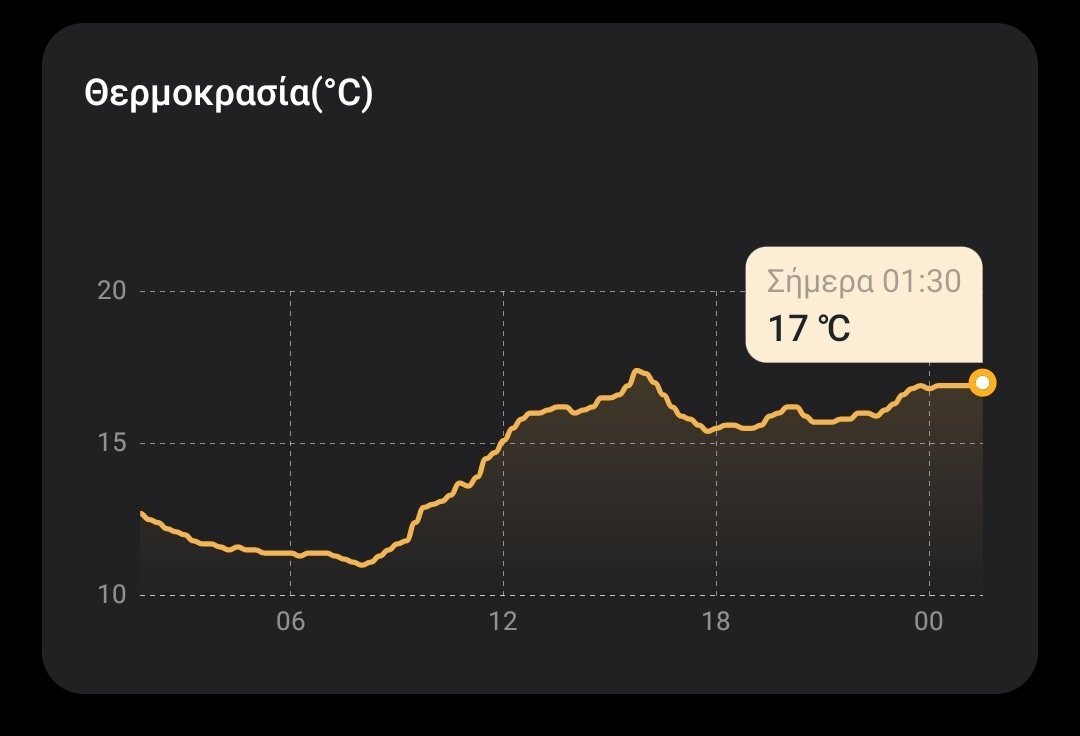

απο που παιρνεις εξωτερικη θερμοκρασια?
επισης μια τοσο μικρη διαφορα (βαλε τα πληρη νουμερα ανα μηχανημα κ ημερα κ θερμοκρασια αν θες) ειναι αποτελεσμα των ον-οφ που λογικα θα ξεκιναει με υψηλοτερη καθε φορα, αρα μην ανησυχεις, ειναι το ιδιο που συμβαινει με την διακοπτομενη/μερικη λειτουργια οσων δεν τα δουλευουν/χρειαζονται 24/7.

23 λεπτά πριν, Specs είπε
επισης μια τοσο μικρη διαφορα ειναι αποτελεσμα των ον-οφ που λογικα θα ξεκιναει με υψηλοτερη καθε φορα, αρα μην ανησυχεις, ειναι το ιδιο που συμβαινει με την διακοπτομενη/μερικη λειτουργια οσων δεν τα δουλευουν/χρειαζονται 24/7.
Κανα διαγραμμα παιζει?
επισης σε τοσο μικρες καταναλωσεις, ευκολα αλλαζει προς τα πανω η κατω, με την χρηση πχ ενος φουρνου, η με ηλιο που θα δει περιστασιακα το χωρο...ολα καλα λοιπον!
με γεια σου να τα χαρεις κ καλωδιωσε τα στον liakjim να βλεπεις κ τα COP να γουσταρεις! κι εμεις μαζι σου...
Παίρνω από θερμόμετρο tapo που έχω έξω στο μπαλκόνι σε σκιερό μέρος . Τα κλιματιστικά δεν είναι δικά μου , αλλά φίλου και τα παρακολουθούμε μαζί.
Στα γραφήματα τα πολλά on off είναι από το μικρό.
Και το μεγάλο έχει τις διακυμάνσεις του χωρίς πολλά on off.
Γενικά το σπίτι μετά από 4 μέρες συνεχούς λειτουργίας θερμανθηκε από τους 14 και κάτι βαθμούς στους 20.5-21 με 37kwh σύνολο.
Επεξ/σία από GiannisSol
Οπως βλεπεις ξεκιναει απο τα 348-522 καθε φορα που ξανανοιγει, εξ ου κ η επιβαρυνση.
Αν εχει κ κανενα περιοριστη ρευματος στην εκκινηση, eco η οπως αλλιως το λεει η fujitsu, βαλτε το και δεν θα ανεβαινει τοσο ψηλα και θα αραιωσει κ τα ον-οφ αφου δεν θα υπερθερμαινει τοσο το χωρο.
Επεξ/σία από Specs
5 λεπτά πριν, GiannisSol είπε
Το μικρό θέλει ρύθμιση στο diff, δείτε το manual έχει οδηγίες.
Μόλις τώρα, Specs είπε
Αν εχει κ κανενα περιοριστη ρευματος στην εκκινηση, eco η οπως αλλιως το λεει η fujitsu, βαλτε το και δεν θα ανεβαινει τοσο ψηλα.
Φαντάσου στα midea ξεκινάνε από 1000+w σε κάθε On/off...
1 λεπτό πριν, Klausx είπε
Εξήγησε μου το λίγο αν θες να καταλάβω τι είναι αυτό.
