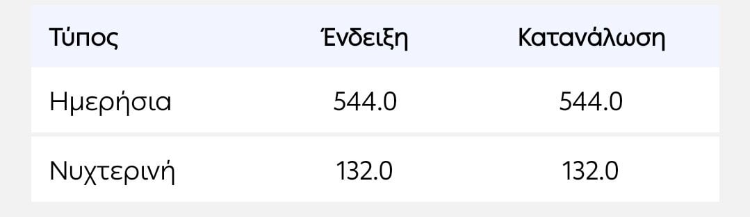

Συνεχιζω με το "μπακαλιστικο" update καταναλωσης απο 4/11-4/12 με το srk80 να παιζει με automatation απο της 9 το πρωι ως της 12 το βραδυ στους 20-21 βαθμους, και με αλλα 3 MHI 9αρια στα δωματια με κυριως τα 2 να παιζουν αν οχι 24ωρο, σιγουρα 18ωρο μεσα στην ημερα με ζητηση 19-20 εντος ημερας κ τ βραδυ κατα τον υπνο στους 18....
Περιοχη Ιωαννινα ( οποτε οποιος θελει μπορει να τσεκαρει METEO τις εξωτερικες συνθηκες αυτης της περιοδου ), σπιτι αμονωτο, 108τμ...
Συνδιαστικα με ενα καλο προγραμμα παροχης ρευματος, η συγκεκρινενη καταναλωση με θερμανση ειναι αισιως κατω των 140 ευρω ( 138,40 για την ακριβεια ) για αυτον τον μηνα καταναλωσης.
Η αποστολη του μετρητη απο amazon ακυρωθηκε λογω "απωλειας κατα την μεταφορα" (τρολολολολ). Οποτε παμε για νεα αναμονη με εκ νεου παραγγελια...σχωρατε με λοιπον που η μονη μετρηση π εχω ειναι η συνολικη απο τον ΔΕΔΔΗΕ μεχρι στιγμης....
