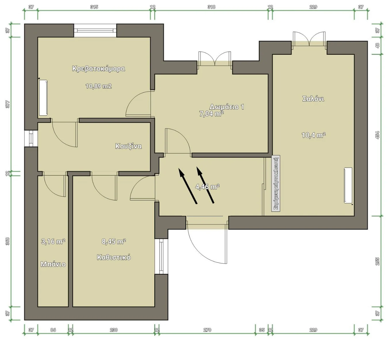

Στειλε μας και μια προχειρη κατοψη να δουμε πως ακριβως το εχεις βαλει και αν εχεις αλλα κλιματιστικα στο σπιτι.
13 ώρες πριν, energy52 είπε
Moνο με μεγαλη ταχυτητα ανεμιστηρα ισως καταφερεις να το βελτιωσεις..και παλι με την προυποθεση να μην υπαρχει εμποδιο κοντα ωστε να φευγει ο αερας χωρις να στροβιλιζεται γυρω απ τη μοναδα..παιξε και με τη θεση στις περσιδες! μια φωτο θα βοηθουσε παντως! Κι εγω που εχω ιδιορρυθμια στον χωρο παντα fun 2 το δουλευω.
Με 25 ζητούμενη 2η σκάλα κ eco, έχω 27 στη κρεβατοκάμαρα άρα νομίζω είμαι καλά κ στο καθιστικό. Καλοκαίρι το σαλόνι είναι κλειστό με την συρόμενη. Χειμώνα ανοίγει κ πάει κ θέρμανση συμπληρωματικά με τις μισές περσίδες δεξιά.
21 λεπτά πριν, stavrakas112 είπε
καλα μιλαμε για super διαρυθμιση.
Να χαρω εγω μηχανικο που εκανε το σχεδιο.
Περα απο την πλακα εκει που ειναι το aircondition ειναι το πιο ακυρο σημειο.

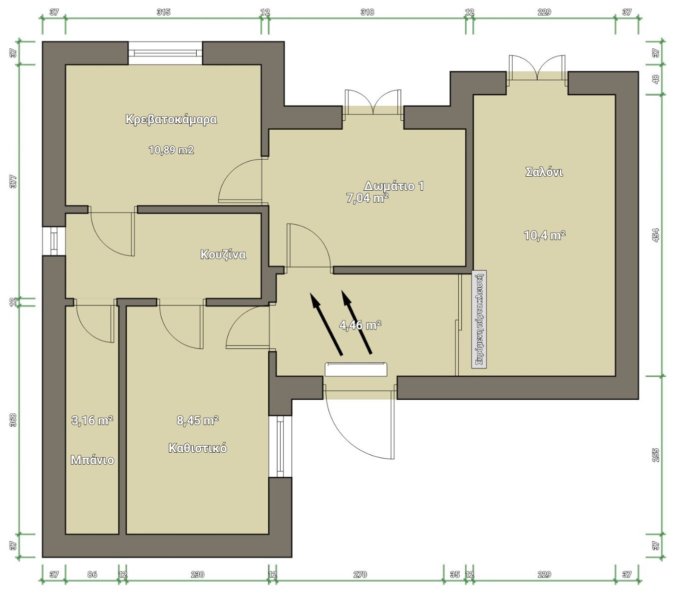

Αν θυμαμαι καλα ειναι 18αρι οποτε ιδανικα πρεπει να το μεταφερεις στο σαλονι και να βαλεις και ενα 9αρι ή 12αρι στην κρεβατοκαμαρα οπως στο σχεδιο που σου δειχνω.

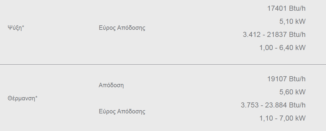

@Specs
Το πάνω νούμερο είναι όπως υπολόγιζα ως τώρα την ισχύ σε ψύξη. Αλλά δεν λάμβανα υπόψη την αφύγρανση.
Το κάτω είναι το σωστό με τη διαφορά των ενθαλπιών όπως λέγαμε εδώ
Μεγάλη διαφορά.
