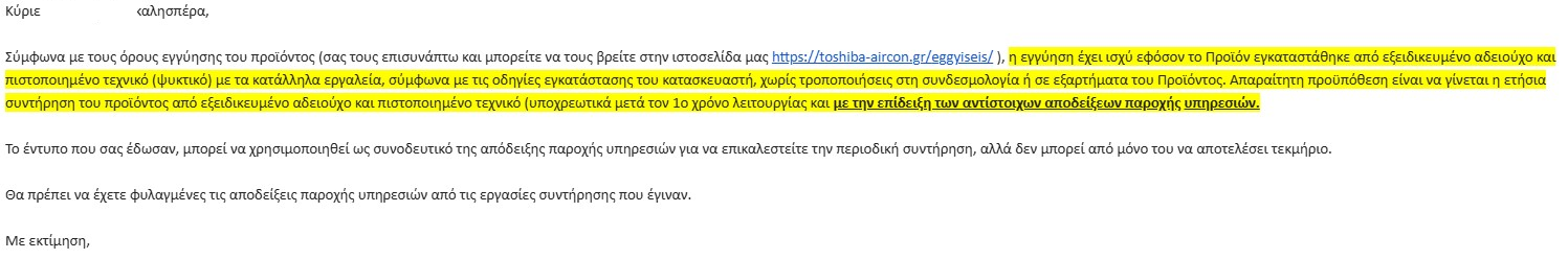

44 minutes ago, popopo said:
Εμένα μου είχαν στείλει αυτό με email:
Φοβερό, πας επισημα τοτε με αποδειξεις κτλ, δεν ρισκαρουμε για 10-20€
Απορω παντως πως μου το ειπανε απο μονοι τους.
Και σε μενα το 2019 αυτο ειχαν πει.
Οτι απο τον πρωτο χρονο και μετα, δηλαδη μολις κλεισει 12μηνο, πρεπει να γινεται ετησια συντηρηση ωστε να ισχυει η 7 ετης εγγυηση.
Ισως το αλλαξαν καποια στιγμη αργοτερα και το εκαναν μετα το περας του 2ου ετους, που εχει περισσοτερο νοημα καθως προσφερουν +5 πανω στα υποχρεωτικα 2 ετη απο το νομο και η 2ετης υποχρεωτικη δεν εχει συνθηκες και προυποθεσεις.
Ισως καποιος ψαγμενος τους πιεσε και το αλλαξαν.
Κανονικα δηλαδη η 2ετης θα επρεπε να ειναι φρι ανευ υποχρεωτικης συντηρησης και αν θες τα +5 να υποχρεουσαι απο τον 3ο χρονο και μετα να κανεις ετησια συντηρηση.
