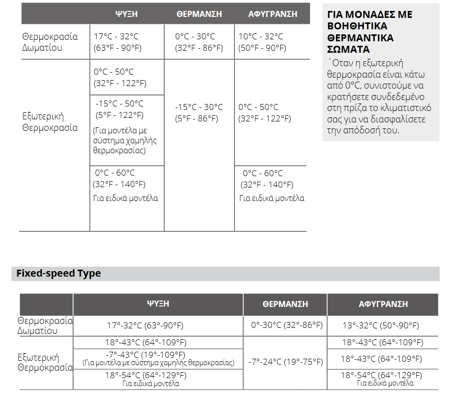

Αν κάποιος έχει λογική εξήγηση για το παρακάτω ας μου πεί..
Στο σπίτι 77μ2 ,σε 2 υπνοδωμάτια (11μ2 έκαστο) έχουν εγκατασταθεί 1 Inventor Premium στο ένα και 1 Inventor Corona στο άλλο και τα 2 12άρια ..
φεύγοντας το μεσημέρι και με εσωτερική υγρασία 70 άνοιξα στην αφύγρανση στο Premium και παρακολουθώντας την κατανάλωση από την εφαρμογή της Shelly έκαιγε 307w σταθερά ..γυρίζοντας σπίτι μετά από 2+ ώρες βλέπω την αποχέτευση να έχει βγάλει αρκετό νερό και η υγρασία στο σπίτι έχει πέσει στους 50 ..
οκ ,το κλείνω κι ανοίγω το Corona πάλι στην αφύγρανση ,η κατανάλωση δεν πέρασε τα 150w και δεν έβγαζε καθόλου νερό για καμιά ώρα περίπου ...
Καμιά ιδέα γιατί συμβαίνει αυτή η διαφορά μεταξύ των 2  ?
η μονάδα (Corona) δουλεύει κανονικά και στην θέρμανση που το γύρισα ανέβασε κατανάλωση κι απόδοση ..
Δεν βρήκες ψυχρό το σπίτι όταν γυρίσες;

1 ώρα πριν, nimik είπε
Κρήτη Ρέθυμνο είμαι γύρω στους 18-20C είχε σήμερα ,το έκανα φεύγοντας από το σπίτι για να δω την απόδοση σε σχέση με τον αφυγραντήρα ...θεωρείς ότι είναι λάθος ?
0-50C λένε και τα δύο οπότε τελικά δεν έχεις θέμα να τα βάλεις αφύγρανση, απλά θα πέσει η θερμοκρασία του χώρου.

Btw δεν βλέπω κάτι απαγορευτικό όσον αφορά τις σημερινές θερμοκρασίες στο εγχειρίδιο ,με πρόλαβε ο liakjim 👍

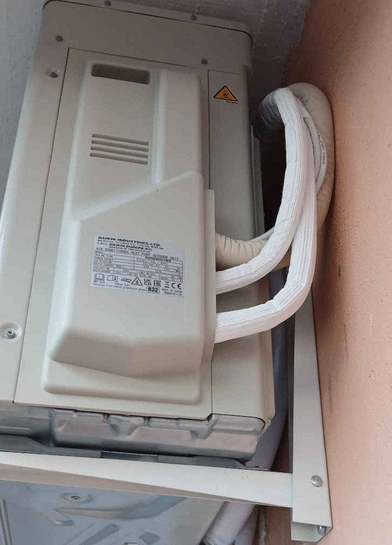

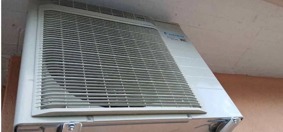

Έχω εδώ και κάποιες ημέρες το Daikin Ururu Sarara, Made in Japan.
Πραγματικά εξαιρετικό μηχάνημα.
Δεν έχω να πω τίποτα αρνητικό.
Σε σχέση με το Toyotomi Made in China που αντικατέστησε απλά δεν υπάρχει σύγκριση.
Σκοτώνει.
Στη ζέστη δεν κάθεσαι από κάτω.
Έχει και σύστημα νωπού αέρα, πολύ σημαντικό για το χώρο που μπήκε.
Η εξωτερική μονάδα 57KG (το Toyotomi 26).
Αγόρασα και εγγύηση 10 στη από την Daikin.
