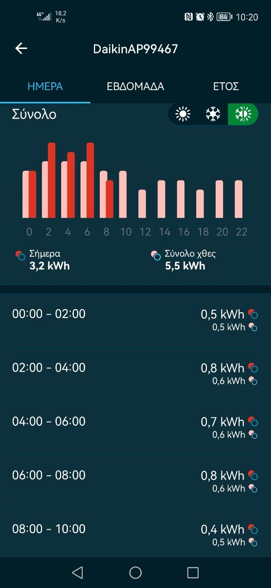

Τι φτιαν'τε?! Μιας κ θελω να τα λειτουργησω 24/7 τα μηχανηματα πλεον κ να δω κ αποκλισεις σε συνολικη καταναλωση ( για αρχη ), τι συστηνετε απο set temps εντος ημερας κ νυχτας?! Μονιμα στους ιδιους?! Ή το βραδυ να πεφτουν οι ζητουμενες θερμοκρασιες?! ( στα δωματια αναγκαστικα στους 19 )

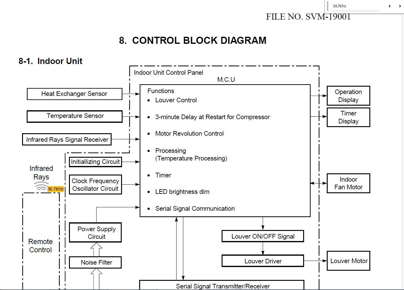

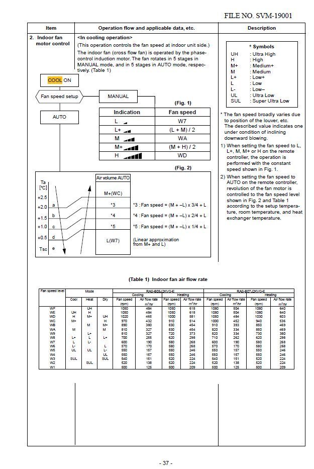

Απλα μετρωντας κ καταγραφοντας , παραδοσιακα!, επειδη ειμαι σε αναμονη για ετησιο καθαρισμο κλπ, θελω να συγκρινω πριν-μετα τον καθαρισμο διαφορες στην αποδοση.
Και ηθελα το service manual για να δω τα γραφηματα η οπως τυχον διαφορετικα θα τα εχει , στις θερμοκρασιες στοιχειου που αλλαζει ταχυτητα ανεμιστηρα κλπ απο περιεργεια, οπως τα εχει η Τoshiba εδω κλπ
Επισης εψαχνα συχνοτητες τηλεχειρηστηριου κλπ γιατι πηρα το Broadlink RM4 mini και δεν το εχει μεν αλλα και δεν το μαθαινει με τιποτε το Sensira κυριως που με ενδιαφερει.
Παρηγγειλα κ ενα Moes αντιστοιχο ir blaster μηπως εχει καμμια τυχη εκεινο καλυτερη...

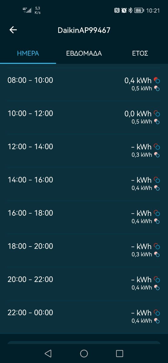

Πρωτα στοιχεία απο το daikin siesta. Υπολογιζω να καιει 6kw την ημερα και ακομα ο καιρος ειναι καλός.
Δεν εχω ενεργοποίηση τη ζητηση εξωτερικης μοναδας, δεν καταλαβα τι κανει, ουτε το econo που εχει κατω με το powerful. Βασικα δεν διαβασα και το manual τι κάνουν κανενα απο τα δυο. Αν κανει οτι κάνει παντως στο fujitsu (ριχνει κατά 1 βαθμο τη θερμοκρασια), ειναι κουμπι χωρίς νόημα, στο econo αναφερομαι.
