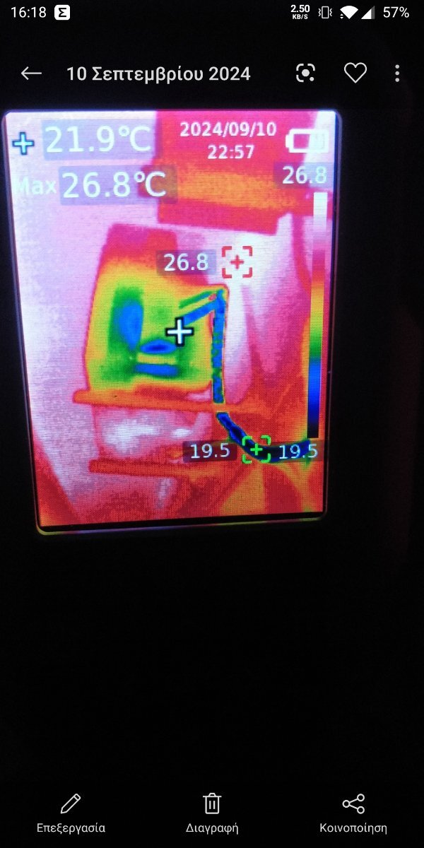

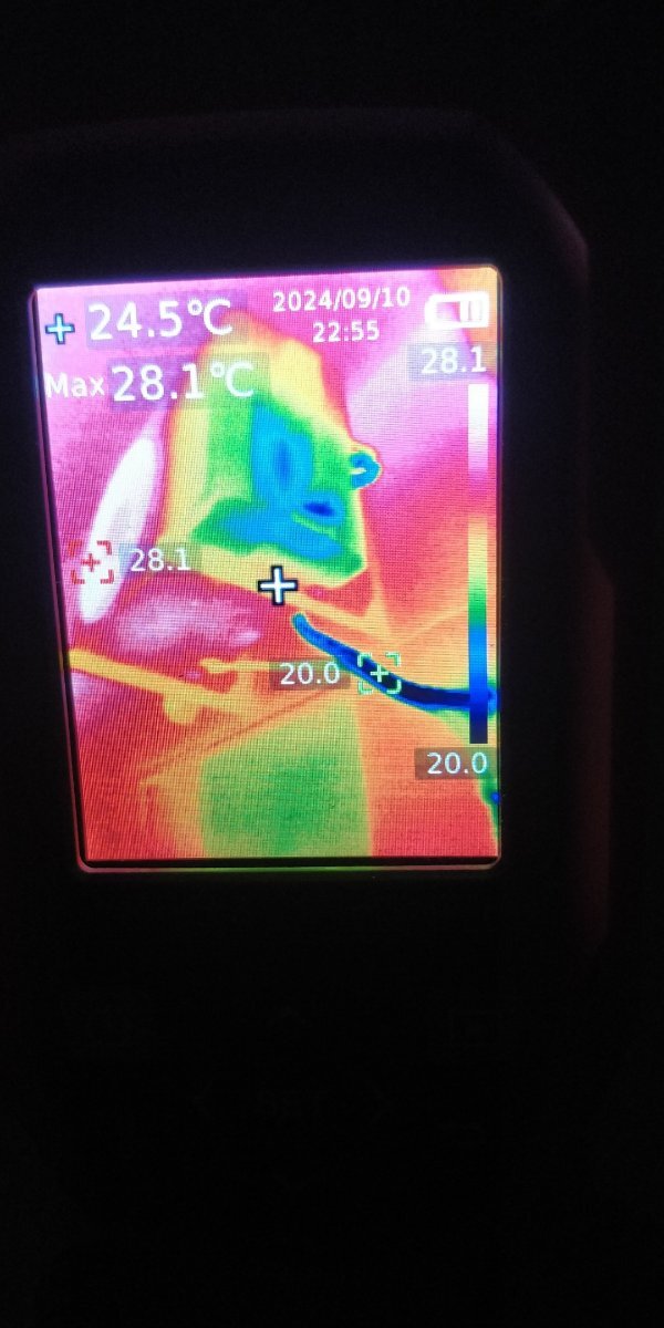

Εδώ τα υλικά που βλέπεις κοστίζουν 100+- ευρώ και ακόμα δεν έχω βάλει την ενισχυμένη αποχέτευση που κάνει 1,20 ευρώ το μέτρο.
Τα 3μ και το κενό είναι γνωστό στο φόρουμ πλέον αλλά υπάρχει ένα πολύ βασικό θέμα όταν βάζεις 3 μέτρα..... η μόνωση. Οι απώλειες είναι υπολογίσιμες και ειδικά με την άσπρη μόνωση που γίνεται σαν τσίχλα μετά από λίγο καιρό...
Με μία θερμοκάμερα ή ακόμα και με το χέρι μία δοκιμή και θα καταλάβετε.

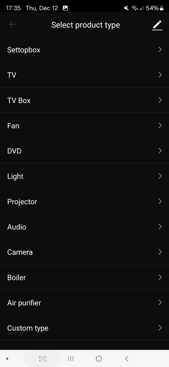

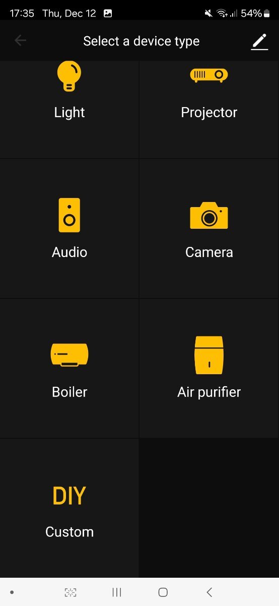

Προς τα παιδιά που ασχολούνται και με τα third party χειριστηρια ir/wifi remotes ( broad link , nedis ). Θα ηθελα να ''μαθω'' στο μαραφετι το 3d-auto. Ξερουμε αν υπαρχει τροπος ?!
Με θερμοκαμερα από το καλοκαίρι. Διαπερνάει τη λευκη μόνωση εύκολα η θερμοκρασία των σωληνώσεων.

2 ώρες πριν, mdkamael είπε
Θα σου πω για τα Broadlink Hub. Σε πολλά προεγκατεστημένα τηλεχειριστήρια που διαθέτει μπορείς να προσθέσεις κάποιες λειτουργίες που τις έχει ανενεργές. Τα ανενεργά κουμπιά τα έχει με γκρι χρώμα και σου δίνει την επιλογή να τις αντιγράψεις από το κανονικό χειριστήριο. Αυτό όμως δεν γίνεται στα χειριστήρια των κλιματιστικών για κάποιον ανεξήγητο λόγο. Θα πρέπει λοιπόν να φτιάξεις ένα δεύτερο εικονικό χειριστήριο το οποίο θα διαμορφώσεις όπως θέλεις και σε αυτό θα προσθέσεις τις λειτουργίες που θες, τις οποίες θα "διαβάσει" από το χειριστήριο του κλιματιστικού. Αυτό το χειριστήριο το βρίσκεις στην λίστα με το όνομα User Define και θα καταλήξεις να χειρίζεσαι το κλιματιστικό από δύο εικονικά χειριστήρια. Αλλά τουλάχιστον θα μπορείς να εκτελείς κάποιους αυτοματισμούς, ειδικά αν συνδέσεις και το ειδικό καλώδιο - αισθητήρα θερμοκρασίας και υγρασίας.

6 λεπτά πριν, Pan_K είπε
Κατλαβα... αρα πρεπει να παιξω λογικα με το DIY κ custom type ... good to know - σε μια φαση πιστευα οτι κατι λαθος εκανα στην επιλογη του IR/wifi remote... thank you Παναγή!

2 λεπτά πριν, mdkamael είπε
Βλέπω πάντως ότι η συσκευή που έχεις στην κατοχή σου δεν έχει στην λίστα χειριστήριο κλιματιστικού. Αυτό θα σε δυσκολέψει λίγο, γιατί δεν θα είναι εύκολο να γνωρίζεις πχ σε τι θερμοκρασία το ρύθμισες, ούτε θα είσαι σίγουρος ότι το έθεσες σε μία συγκεκριμένη ταχύτητα ανεμιστήρα (πλην των ακραίων τιμών) ή λειτουργία (σε περίπτωση που η λειτουργία θέρμανσης/ψύξης/αφύγρανσης/auto ρυθμίζεται από ένα κουμπί "mode"). Αλλά το καλό είναι ότι θα έχεις μόνο ένα χειριστήριο να δουλεύεις, το custom.

8 λεπτά πριν, Pan_K είπε
Bummer... αρα ειμαι stuck με τα πιο basic functions ....
14 λεπτά πριν, mdkamael είπε
Θα κάνεις εκμάθηση σε όσα πλήκτρα θέλεις. Δεν είναι θέμα.
