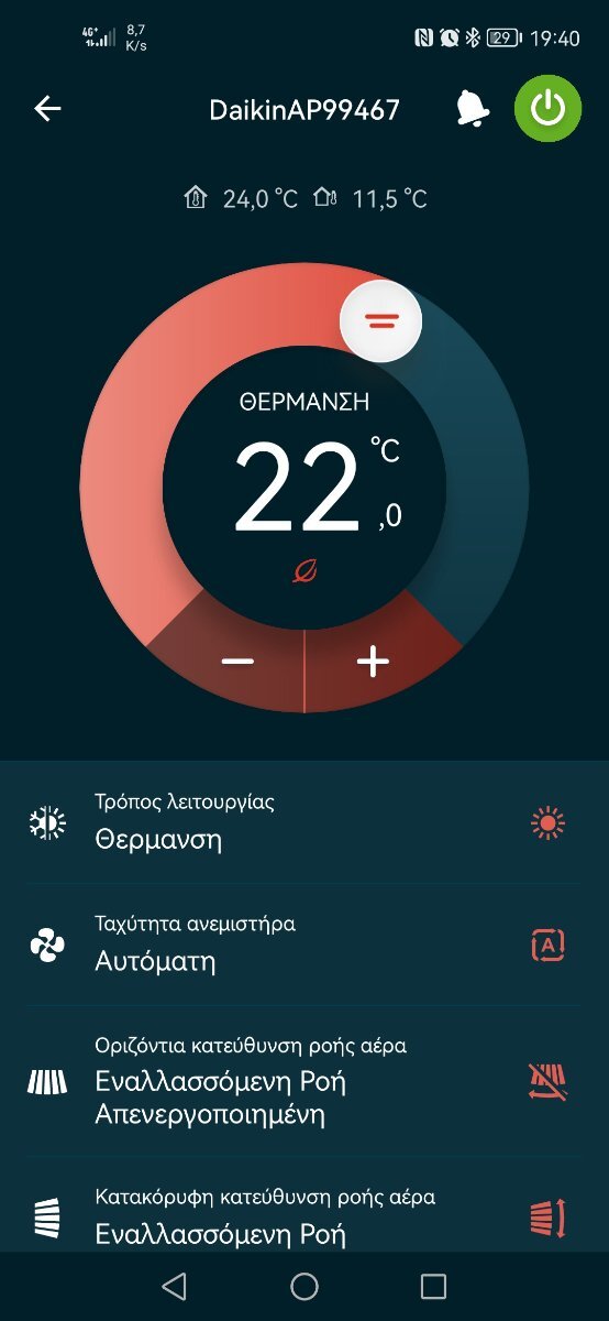

55 minutes ago, sap00 said:
και εγώ σε δύο 9άρια perfera τα έχω στους 18 για να έχω σταθερά στο χώρο 20 βαθμούς (24/7).
Και σε εμενα λεει οτι ειναι 2 βαθμους επάνω, θα πρέπει να το τσεκαρω με αλλο θερμόμετρο.
