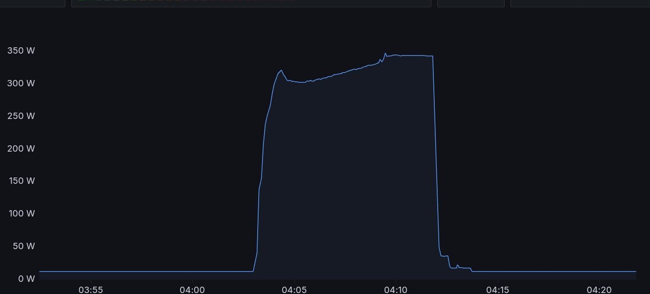

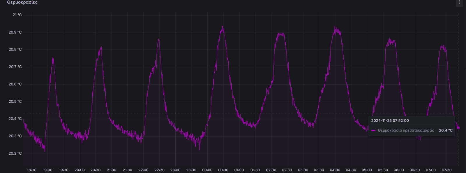

Δοκίμασε ανεμιστήρα στο αθόρυβο.
Τα Midea έχουν άλλο προγραμματισμό στον πρώτο κύκλο (Όταν δηλαδή το βάζεις σε λειτουργία) και άλλο αφού πιάσουν την πρώτη φορά τη θερμοκρασία και μπούνε σε stand by μέχρι να πέσει η θερμοκρασία και να ξαναρχίσουν.
Από το δεύτερο κύκλο και μετά θα δεις πως πραγματικά δουλεύει το κλιματιστικό.
Βάζοντας το σε αθόρυβο ανεμιστήρα θα ξεκινήσει από χαμηλά (και χωρίς peak ) .
Κανε μια δοκιμή...
Η πρώτη φωτό είναι στο αθόρυβο και η δεύτερη σε οποιαδήποτε άλλη ρύθμιση ταχύτητας ανεμιστήρα.
