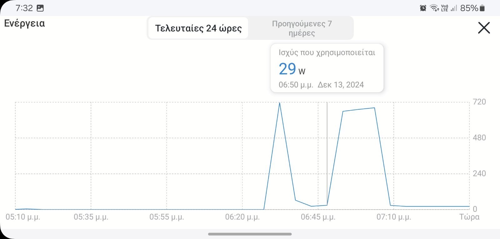

Απ ό,τι βλέπω η αιχμή του δεύτερου διαγράμματος που παραθέτεις διαρκεί μόνο 1-2 λεπτά. Τι λες όμως γι' αυτό το διάγραμμα; Η πρώτη αιχμή είναι χωρίς Follow me. Η δεύτερη κορύφωση με Follow me και ζητούμενη στους 22 βαθμούς και το χειριστήριο σε σημείο που μου υπέδειξαν οι τεχνικοί από την Inventor. Ταχύτητα ανεμιστήρα μεσαία (πιο δυνατά χτυπάει τους παρευρισκόμενους στον χώρο). Η θερμοκρασία ανέβηκε από τους 21 στους 24 βαθμούς και μένει ακόμα εκεί. Και θα παραμείνει για πολλή ώρα ακόμα. Εξωτερική θερμοκρασία 13 βαθμοί. Δυστυχώς δεν είμαι στον χώρο για να παίξω με το silent που λες.Screenshot.jpg.55bac226e331fb9ada4e966e4ff7d13b.jpg

Όσον αφορά το διάγραμμα δε μπορούμε να βγάλουμε ασφαλές συμπέρασμα λόγω της χαμηλής ανάλυσης.

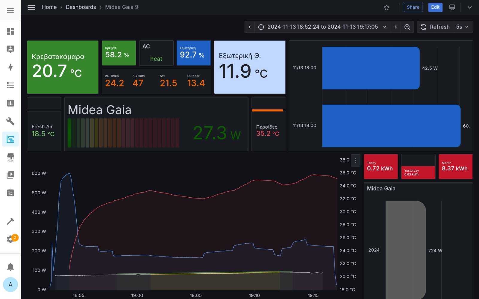

Όσο για την σταθερότητα στη θερμοκρασία του χώρου βάζω το παρακάτω (γκαρσονιέρα 55τμ λειτουργώντας μόνο το κλιματιστικό του υπνοδωματίου).
@Pan_K δυστυχώς όπως πολύ σωστά λέει ο @alexdeskas, η χαμηλή ανάλυση των 5 λεπτών της tapo, πιο πολύ μπερδεύει παρά μας βοηθάει να βγάλουμε συμπέρασμα.
Επίσης το ότι το κλιματιστικό αναφέρει μια θερμοκρασία είτε από τον αισθητήρα του είτε από τον αισθητήρα του τηλεκοντρόλ από το follow me, δεν σημαίνει ότι ο χώρος έχει αυτή τη θερμοκρασία.
Για μένα πρέπει να απεμπλακείς σαν εγκέφαλος από τις ενδείξεις της tapo αλλά και τις ενδείξεις του κλιματιστικού και (επιμένω) να πειραματιστείς με τη θέση του τηλεκοντρόλ και με τη ζήτηση με σκοπό το ανεξάρτητο θερμόμετρο χώρου να δείχνει κοντά σε αυτό που θέλετε ακόμη και αν αυτό σημαίνει ότι για πχ 22 θα πρέπει να έχετε το κλιματιστικό στους 20 και το τηλεκοντρόλ στα 10 μέτρα μακριά ή αν πχ θα πρέπει να το έχετε στους 19 και το τηλεκοντρόλ να είναι στα 2μ.

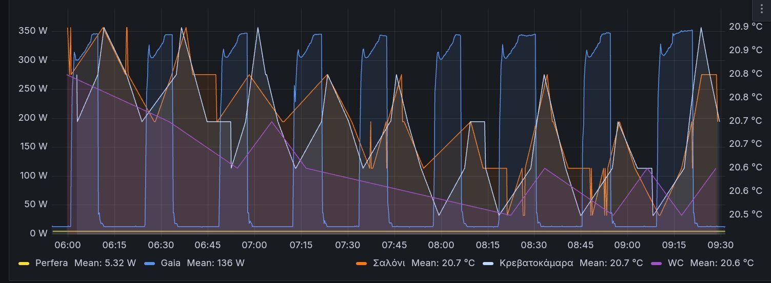

Τι να πω... Βεβαίως, δεν έχω Home assistant για να βγάζω λεπτομερή σχεδιαγράμματα, αλλά εδώ η κατανάλωση που κυμαίνεται κατά μέσο όρο στα 670 watt για 20 λεπτά με follow me και το κοντρόλ σε σημείο συμβατό με όλες τις υποδείξεις που έχω δεχτεί βγάζει μάτι. Και ήμουν από πάνω στην εφαρμογή για να βλέπω live τυχόν διακυμάνσεις, αλλά το μόνο που είδα ήταν αυτό το 1 λεπτό ανέβασμα στα 1000watt που ανέφερε και ο φίλος πιο πάνω και μετά σταθερά 670. Παραθέτω και την συνέχεια της ιστορίας στο σχεδιάγραμμα πιο κάτω. Σε 3 ώρες έκαψε 1,1 κιλοβατώρες για να διατηρήσει έναν χώρο 11τμ στους 22 βαθμούς και το Toshiba Edge που διατηρεί από τις 10πμ σταθερή θερμοκρασία 21,5 βαθμούς σε εφαπτόμενο χώρο 35 τμ με μεγαλύτερες απώλειες έκαψε 1 κιλοβατώρα. Screenshot2.jpg.1485ad9ff6e2d3545e6fd7958901d7ae.jpg

Δεν καταλαβαίνω τι εννοείς. Δεν είναι αυτές μονάδες κατανάλωσης.
Συγνώμη, στην βιασύνη μου -ταυτόχρονα έκανα κι άλλες δουλειές- έγραψα watt και όχι κιλοβατώρες. Το σωστό είναι ότι το ένα έκαψε 1,1 κιλοβατώρες για τρεις ώρες και το άλλο 1 κιλοβατώρα για 12 ώρες. Το διόρθωσα με edit.

Ναι οκ, αλλά το αποτέλεσμα από άποψη θερμοκρασίας του χώρου ποιο ήταν; Υπερθερμανθηκε; Αν ναι, να που πήγε η ενέργεια. Οπότε πρέπει να την ελαττώσεις. Πώς; Είτε θα μειώσεις τη ζήτηση είτε θα φέρεις πιο κοντά ή/και πιο ψηλά το τηλεκοντρόλ.
