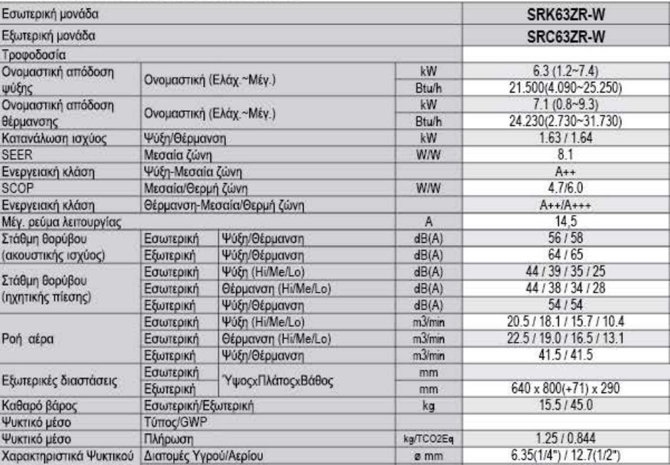

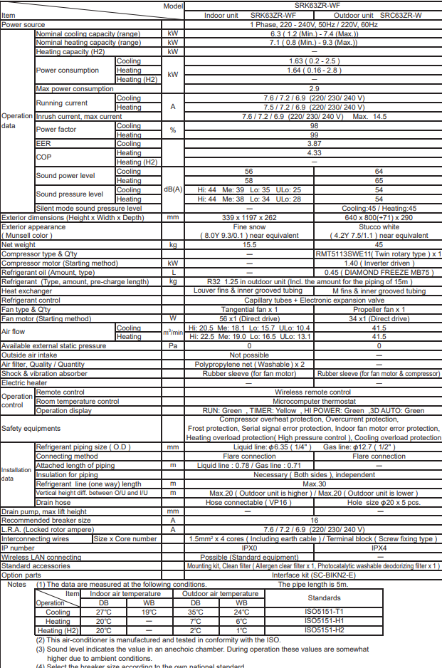

Όχι αποκλειστικά για το @liakjim, όποιος άλλος ξέρει ευπρόσδεκτος. Ο ηλεκτρολόγος μου είπε ότι έχει έτοιμη περασμένη γραμμή με 16αρα ασφάλεια για το ac, υπέθετε ότι θα βάζαμε 18άρι ή μεγαλύτερο, ακριβώς εκεί που θα μπει.
Βρήκα από το παρακάτω ότι μέγιστη ισχύ λειτουργίας έχει τα 14.5 A τοac. Υποθέτω είμαι καλυμμένος έτσι;Screenshot_16.png.ceaf0dc6742193ce60ab483fc96b7713.png

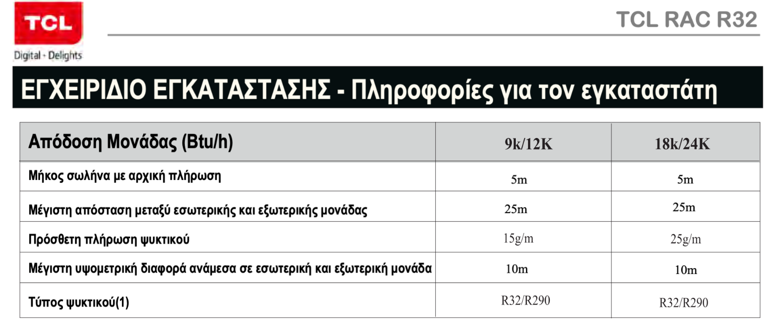

Επίσης όσον αφορά το μίνιμουμ του σωληνα, βρήκα αυτό το manual απέξω, γιατί από τη σελίδα του τουρνικιώτη δεν έβγαζα άκρη. Λέει κάπου εδώ για τα τρία μέτρα, ή γενικά το μίνιμουμ, για να ξέρω τι να ζητήσω από τον εγκαταστάτη;
αυτό είναι από τη σελίδα 5.

Ευχαριστώ παρά πολύ για την απάντηση. Μήπως γνωρίζει κανείς και ποσά μέτρα χαλκοσωληνα χρειάζεται γιατί στις οδηγίες αναφέρει 5μ χωρις να αναφέρει αν είναι το μέγιστο ή το ελάχιστο.

Από Inventor ..
Σημείωση στο Μήκος του Αγωγού
Το μήκος του αγωγού ψυκτικού μέσου θα επηρεάσει την λειτουργία και την ενεργειακή απόδοση της
μονάδας. Η εικονική απόδοση είναι ελεγμένη στις μονάδες με μήκος αγωγού 5 μέτρων (16.5ft). Το
ελάχιστο μήκος του αγωγού θα πρέπει να είναι 3 μέτρα ώστε να εξασφαλίζεται η αποτροπή κραδασμών
και ο έντονος θόρυβος.

Το μαξ που φτανει λεει 2.9KW δηλαδη μια ασφαλεια 14.5 = 14.5x230= 3335 watt οποτε με μια 16A = 3680 εισαι καλυμενος. και καλωδιο παροχης 3x2.5
Ιδανικα απο 3μ και πανω για να δουλευει σωστα ο συμπιεστης και ας ειναι μεσα εξω που λεμε, ας ειναι κουλουρα πισω απο την εξωτερικη.
Και απο τα 2 μετρα δουλευει αλλα δεν το συνιστω.
Το ιδιο ισχυει και για το απο πανω το 63ZR.
