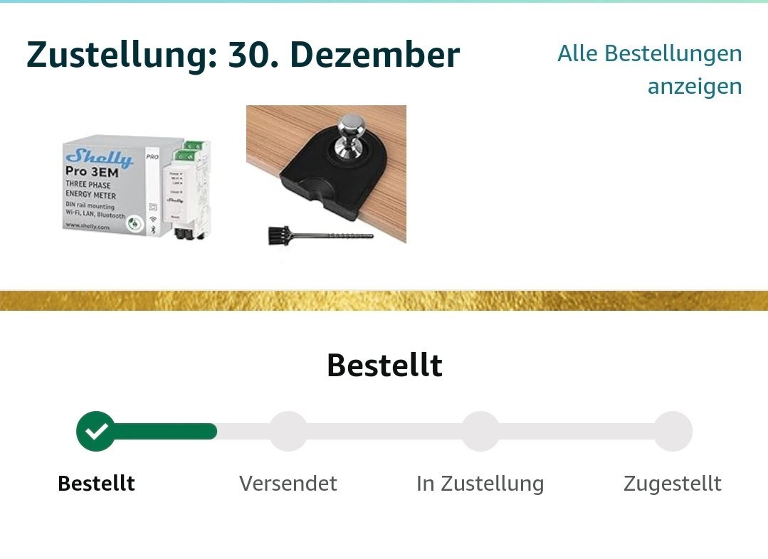

Οπως ειπε ο προλαλησαντας... επενδυστε σε μονωσεις. Το κτηνακι srk80, σε αμονωτη σαλονοκουζινα, με εξωτερικη 8.2° ( weather app 7° ), επρεπε να του ζητηθει 23°, ωστε να ισσοροπησει τον χωρο στους 21.8° διχως onf/off. Μετα απο κλεισιμο πορτας προς κουζινα κ προς χωλ, ισσοροπησε το σαλονι των 43τ.μ. στους 22.2 αυτη τη στιγμη διχως on/off... fan speed on auto, 3d-auto enabled. Το ίδιο και τα 2 9αρια MHI όπου ζήτηση έχουν 23 κ θερμοκρασια χώρου 21.2 με συνεχόμενη λειτουργία.
Τι φάση αυτό το ζήτηση 23 σε συνδιασμό με χαμηλές εξωτερικές ( <9.9°)?! Ξεκλειδώνεται hidden mode στα MHI και το fuzzy logic στρώνει κ το μηχανημα γίνεται cultivated διχως σβησε/αναψε?!
Μετρήσεις καταναλώσεων σ'αυτες τις φασεις, αισίως τωρα από  νέο έτος ( αν δεν ξαναχαθεί το πακέτο στον δρόμο ) :-P.
Πάρτου και το wifi module για να ξέρεις πόσα διαβάζει μέσα/έξω η μονάδα σου (και σε σχέση με τον μετ. σταθμό).
ΥΓ. Τα δικά μου shelly έκαναν δύο βδομάδες από το κατάστημα της shelly.

Χμμμ... με εβαλες σε σκεψεις μανιακε... να ακυρωσω το shelly και να παω str8 στο wf-rac?! Αν μη τι αλλο εχει κ αναγνωση καταναλωσης... αλλα οχι με τοση λεπτομερεια οπως το shelly ν φανταστω... ( thinking out loud , but you 're free to jump in anytime )

Άλλον ρόλο έχει το ένα, άλλον το άλλο. Για να το παρακολουθήσεις καλά και να το ελέγξεις σωστά, θέλεις και τα δύο.
