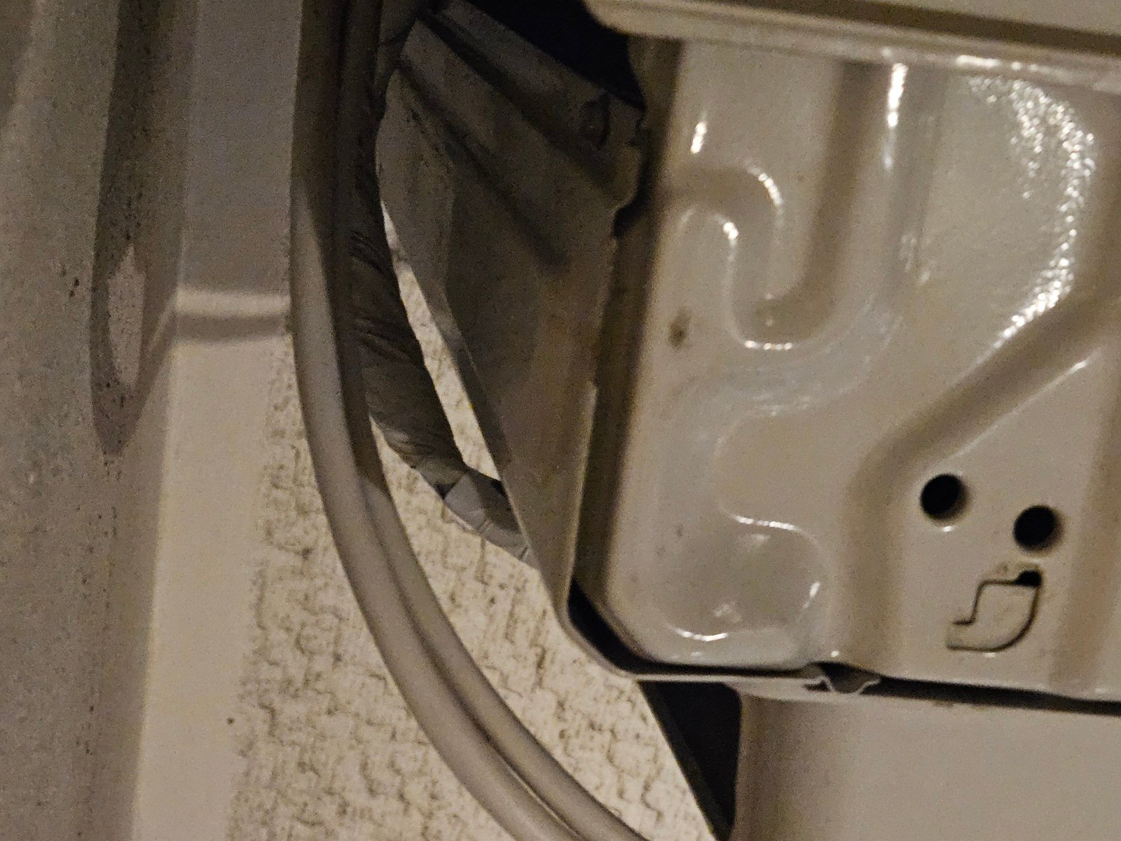

Εάν αναρωτιέσαι γιατί ένα κλιματιστικό δουλεύει καλά και το άλλο όχι τότε ίσως ο λόγος να είναι προφανής
Μπορώ να τσεκάρω μόνος μου αν είναι τσακισμένο; Να ξετυλίξω την ταινία να δω αν έχει τσάκιση; Το άλλο που δουλεύει καλύτερα παίζει να έχει 80 εκατοστά χαλκοσωλήνα.
32 λεπτά πριν, Pan_K είπε

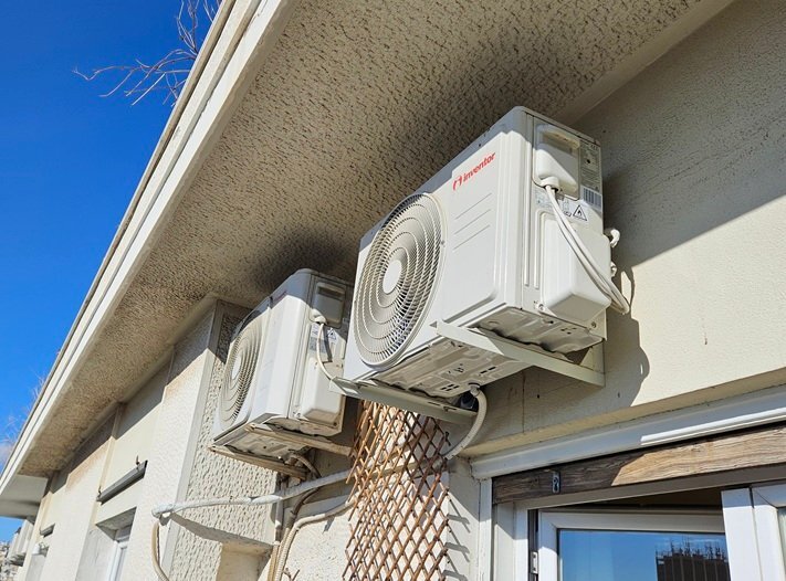

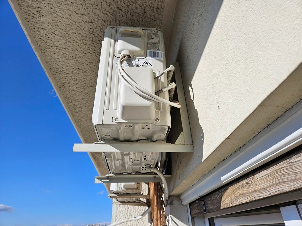

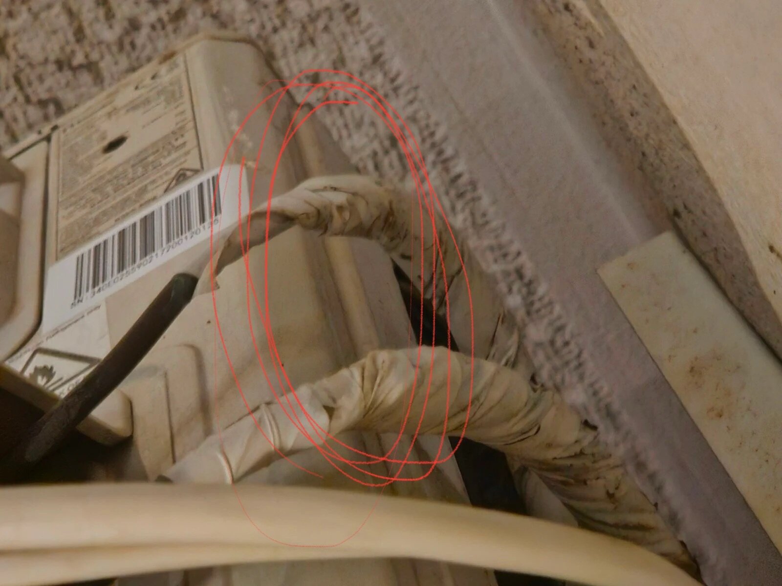

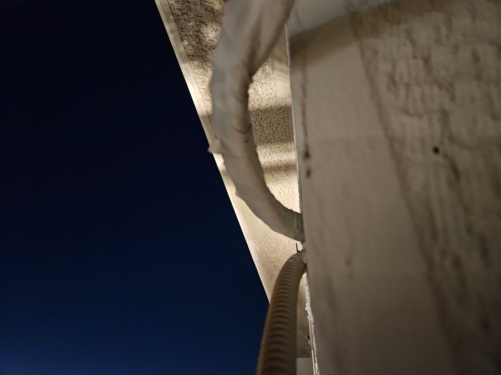

Στέλνω μερικές φωτογραφίες της εγκατάστασης. Υπάρχουν λάθη αισθητικής και τσαπατσουλιά, ενώ η μόνωση  δεν καλύπτει τα τελευταία εκατοστά. Βλέπετε εσείς κάτι άλλο;
Βγάλε λίγα εκατοστά μονωτικης και σπρωξε προς τα πίσω τη μόνωση να δεις αν κάνει τσακισμα εκεί ο χαλκός. Αυτό είναι το πιο κρίσιμο.

Αυτό το κλιματιστικό πάει στο διπλανό δωμάτιο που δεν έχει ρολό.
Οκ, αρά το πίσω είναι το προβληματικό θεωρητικά. Πρακτικά και τα δύο είναι υποδείγματα εγκατάστασης με κλειστές γωνίες και δεν ξέρω τι άλλο.
Το κουτί ακόμα κι αν δεν έχει ρολό σήμερα, είχε κάποτε. Αυτό σημαίνει η ύπαρξη του κουτιού. Αν βάλεις το χέρι σου στο κουτί, είναι κρύο;

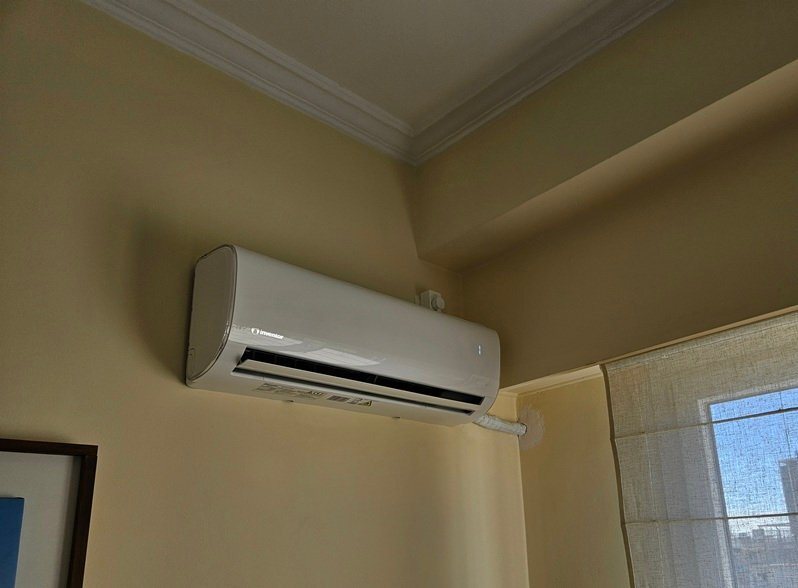

Το πίσω πάει στον χώρο με την μπαλκονόπορτα και είναι πολύ πιο πολιτισμένο. Το μπροστά πάει στο πίσω δωμάτιο με το παράθυρο και το κουτί εκεί αφαιρέθηκε κατά την ανακαίνιση, μαζί με τα ρολά και μονώθηκε. Σε λίγο θα ανεβάσω πιο κοντινά πλάνα (προειδοποιώ, για να μην έχουμε ανακοπές και εγκεφαλικά).

Στα δικά μου τώρα: δεν βλέπω τσακίσεις. Κατά τ' άλλα σχολιάστε ελεύθερα.

Βγάλε τη μόνωση να δεις εάν έχει τσάκισμα

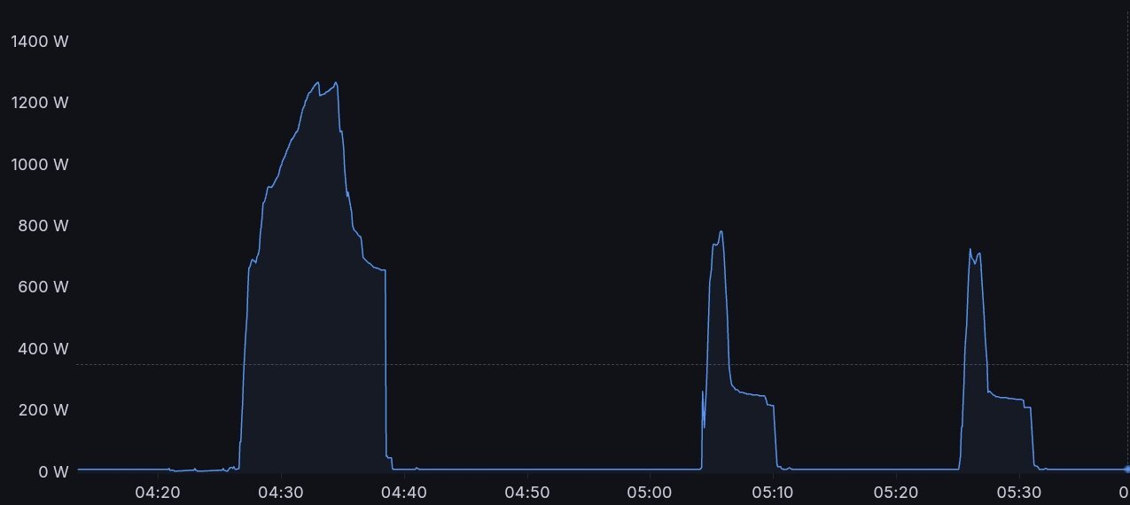

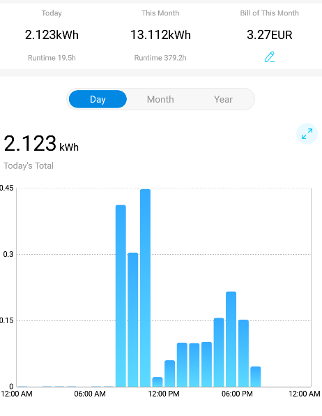

ΥΓ: to follow me σήμερα το πρωί στα 1,70 μέτρα ύψος κεντρικά του τοίχου που είναι τοποθετημένο το κλιματιστικό με 11 βαθμούς έξω, παρήγαγε τα ίδια αποτελέσματα (περίπου 670 watt μέσος όρος για 45 λεπτά και μετά παύση για 1 ώρα και 50 λεπτά). Θα ξαναδοκιμάσω αργότερα.
Πες μας και τι θερμοκρασία είχε ο χώρος , τι ζήτηση έβαλες στο τηλεχειριστήριο και μετά από τα 45 λεπτά τι έλεγε το τηλεχειριστήριο και τι θερμοκρασία είχε στην πραγματικότητα ο χώρος.
Αν ο χώρος είχε πχ 15 και εσύ ζητούσες 24 είναι λογική η κατανάλωση νομίζω μέχρι να ισορροπήσει ο χώρος...
Επάνω στο κλιματιστικό οι ενδείξεις πως πήγαιναν από την αρχή έως τα 45 λεπτά;
Πες μας και τη θέση της περσιδας...
Αρχική εσωτερική θερμοκρασία: 18,5 βαθμοί. Ζήτηση στο χειριστήριο: 21 βαθμοί. Μετά από 45 λεπτά το χειριστήριο είχε μόλις αρχίσει να δείχνει 22 βαθμούς από τους 21. Σταμάτησε αρκετά λεπτά αφ' ότου έδειχνε στο χειριστήριο 23 βαθμούς και η εξωτερική είχε ανέβει στους 13. Θέση περσίδων 45 μοίρες περίπου (δυο τσικ πιο πάνω από το πιο κάθετο) και ροή αέρα στο medium (360m3/h).
Edit: Συγνώμη, διόρθωση. Η αρχική ήταν 20 βαθμοί. Είχα προθερμάνει τον χώρο από τους 18,5 στους 20 μία ώρα πριν φτάσω για να το κλείσω για λίγο και να το βάλω μετά στο follow me.
Δεν έχει τσάκισμα πουθενά εκεί.

Να ξαναπώ ότι τα Midea δουλεύουν όπως φαίνεται στο παρακάτω γράφημα.
Όταν το βάζεις σε λειτουργία κάνει το πρώτο μερος στο γραφημα και μετά αφού πιάσει θερμοκρασία κάνει το δεύτερο, τρίτο μέρος του γραφήματος.

Αν και οι κιλοβατώρες είναι αρκετές πάντα συγκριτικά με τα άλλα, σαν νούμερο είναι οκ, δεν δείχνουν κάτι περίεργο. Το διάγραμμα κατανάλωσης ναι είναι περίεργο αλλά προσωπικά επιφυλάσσομαι λόγω έλλειψης καλών στοιχείων πχ θα ήθελα να δω 48 λειτουργία χωρίς παύση, με follow me και κλειστή τη πόρτα και ταυτόχρονα ενδείξεις από θερμοκρασία χώρου.
Αλλά αν κατάλαβα καλά είναι επαγγελματικός χώρος με διακοπτόμενη λειτουργία , οπότε η εποπτεία πάει περίπατο. Οπτικά δεν φαίνεται κάτι κραυγαλέο εκτός αν κάποιος ξηλώσει όλες τις μονώσεις και δει οπτικά τι παίζει που αντικειμενικά θα ήταν και το πιο σωστό όπου με την ευκαιρία θα έσπρωχνε και την εξωτερική μονάδα να φύγει από τον τοίχο ώστε να αναπνέει καλύτερα.
Κλειστό 20 ώρες

Μήπως κάτω από την εσωτερική υπάρχει σώμα καλοριφέρ που λειτουργεί περιστασιακά?
Αν κάνω το πείραμα το ΣΚ με γραφήματα από το θερμόμετρο της Broadlink και την εφαρμογή της Tapo μπορείς, πιστεύεις, να βγάλεις άκρη; Ή να περιμένουμε οπωσδήποτε το Home Assistant, στο οποίο θα συνδέσω τρία θερμόμετρα xiaomi monitor 2 που έχω πάρει;
Το πρόβλημα δεν είναι πάντως η υψηλή κατανάλωση, όσο η αίσθηση θερμοκρασίας μέσα στον χώρο, που παρουσιάζει σημαντικές αυξομοιώσεις.
Τα καλοριφέρ είναι κατηργημένα για πάνω από μία δεκαετία.
