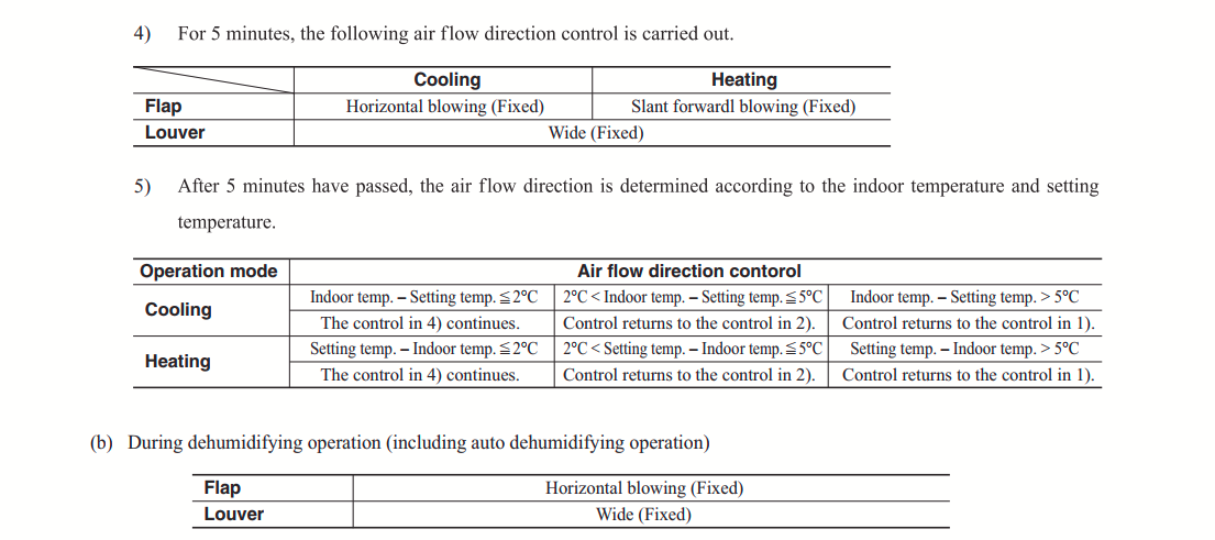

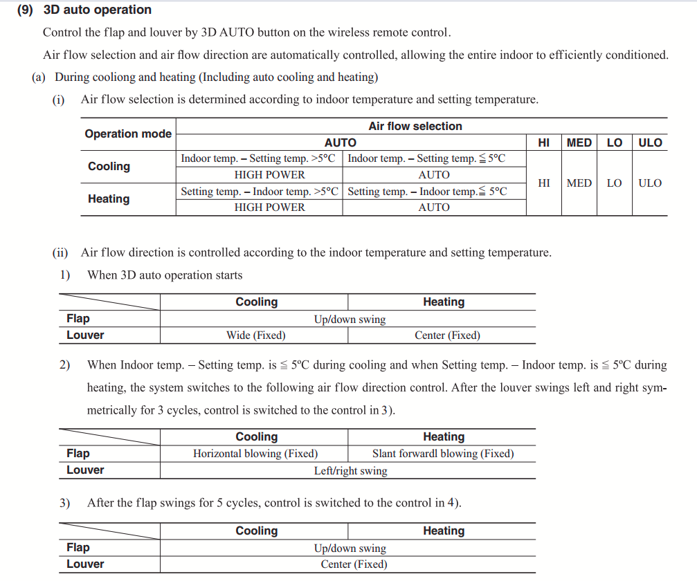

Στις 13/12/2024 στις 10:09 ΠΜ, liakjim είπε
Δεν βλέπω να λέει κάτι τέτοιο στο service manual:
Ίσως η διαφορά της ροής του αέρα; Ποιός ξέρει. Πάντως, μετά ισορρόπησε πιο πάνω.

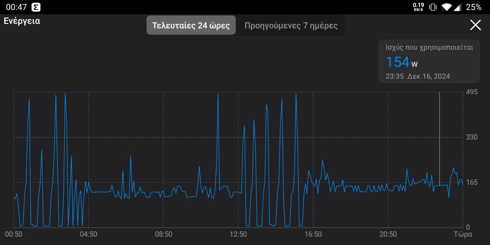

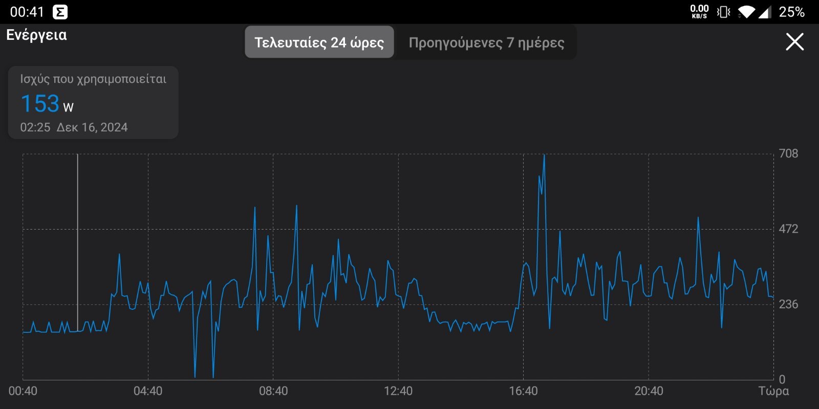

Έπεσε η θερμοκρασία και επιτέλους ισορρόπησε το αρκούδι του Apostolisep στην Πεντέλη
Spoiler
Το daikin atxc25b ισορρόπησε και αυτό
Spoiler
Το yukai 24Κ στα πεθερικά ισορρόπησε επίσης
Spoiler

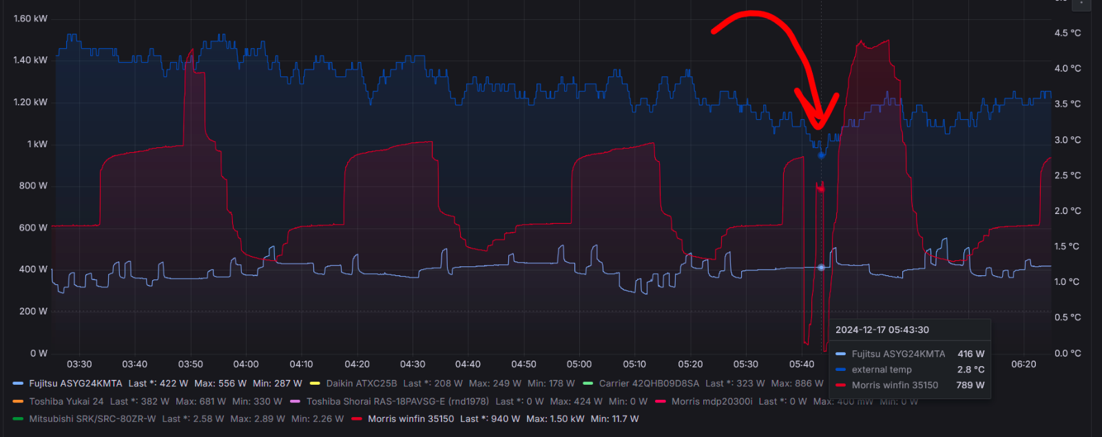

Όμως το Morris winfin 35150 τραβάει μεγάλα ζόρια (κακή αγορά)
Spoiler

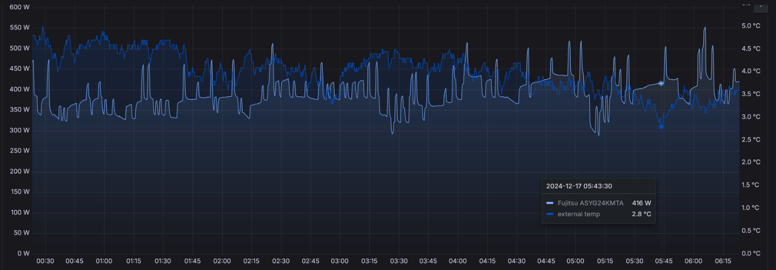

Το μαναράκι asyg24kmta δεν του καίγεται καρφάκι, δίνει ακόμη πάνω από 6.5 cop.
Spoiler

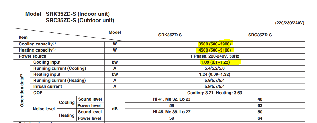

Στο μεταξύ, με αφορμή το μηχάνημα του Theo.. @liakjim
Πιο πολύ μου αρέσει το 0.09 στη θέρμανση. Αν το δεις ποτέ στην πράξη...
Το aseg24kmte φίλου τα πάει περίφημα από κατανάλωση , γύρω στις 4kwh τη μέρα με το ζεστό καιρό και γύρω στις 6.4kwh με τέτοια ψυχρα σαν και σήμερα.
Το γράφημα είναι οκ ; Κάποιες φορές σταθεροποιείται και γίνεται σαν τραπέζι και κάποιες άλλες έχει αρκετά σκαμπανεβάσματα .
Στο δεύτερο διάγραμμα είναι το aseh09kgtg . Μόλις λίγο ψύχραιμοι ο καιρος κάτω από 12 περίπου στρώνει  Από εκεί και πάνω μόνιμα on off.
5 ώρες πριν, GiannisSol είπε
Ναι έτσι κάνει
Σε ποια περιοχή μένει ο φίλος. Θα πρέπει να έχει λίγες απώλειες.
ΥΓ Το Morris 35150 στα πεθερικά ζορίζεται πολύ. Έκανε και defost
