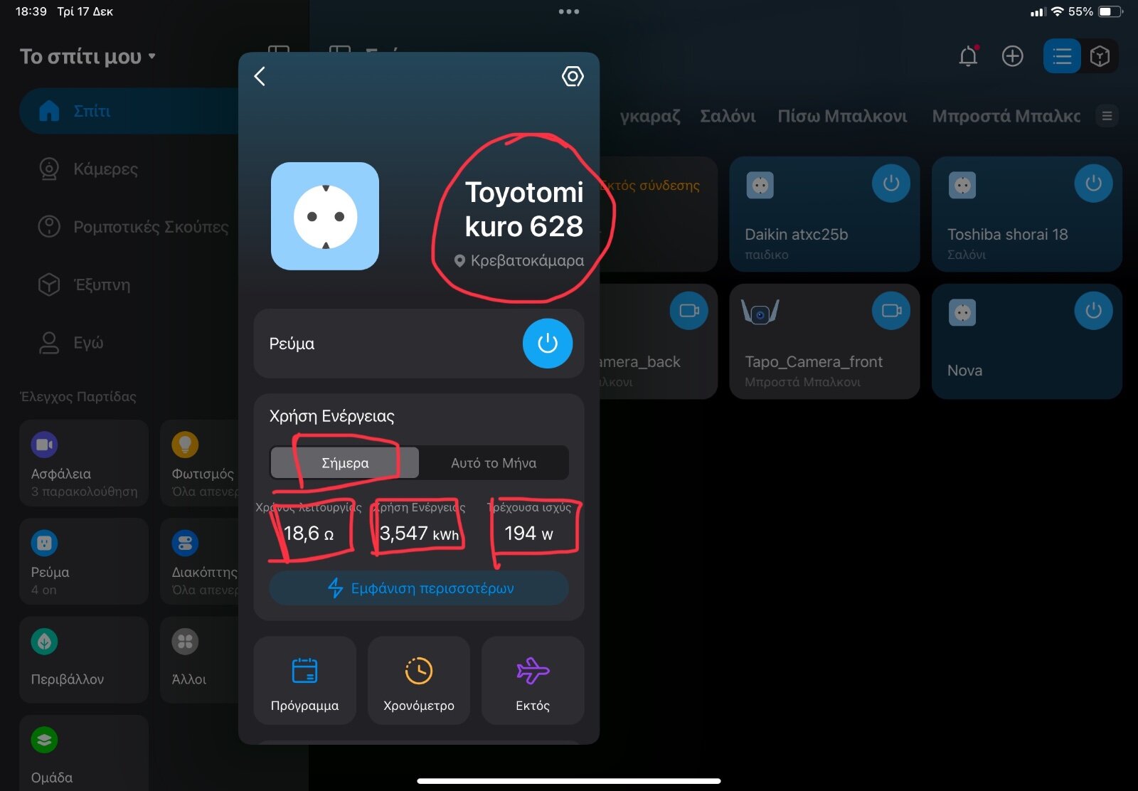

Λοιπόν για να μειώσω τα on-off έκανα το εξής μπακάλικο: Μείωσα τη ζήτηση.
Δηλαδή,
Με θερμοκρασία εξωτερικού χώρου στον σένσορα της μονάδας 16 και πάνω, -3 από το set point.
12-16, -2 από το set point
Κάτω από 12, set point.
Το ξεκλείδωμα απ ότι είδα γίνεται στους 11.7 και κάτω, οπότε το κάτω από 12 αρκεί για να εκμεταλλευτώ τις δυνατότητες του.

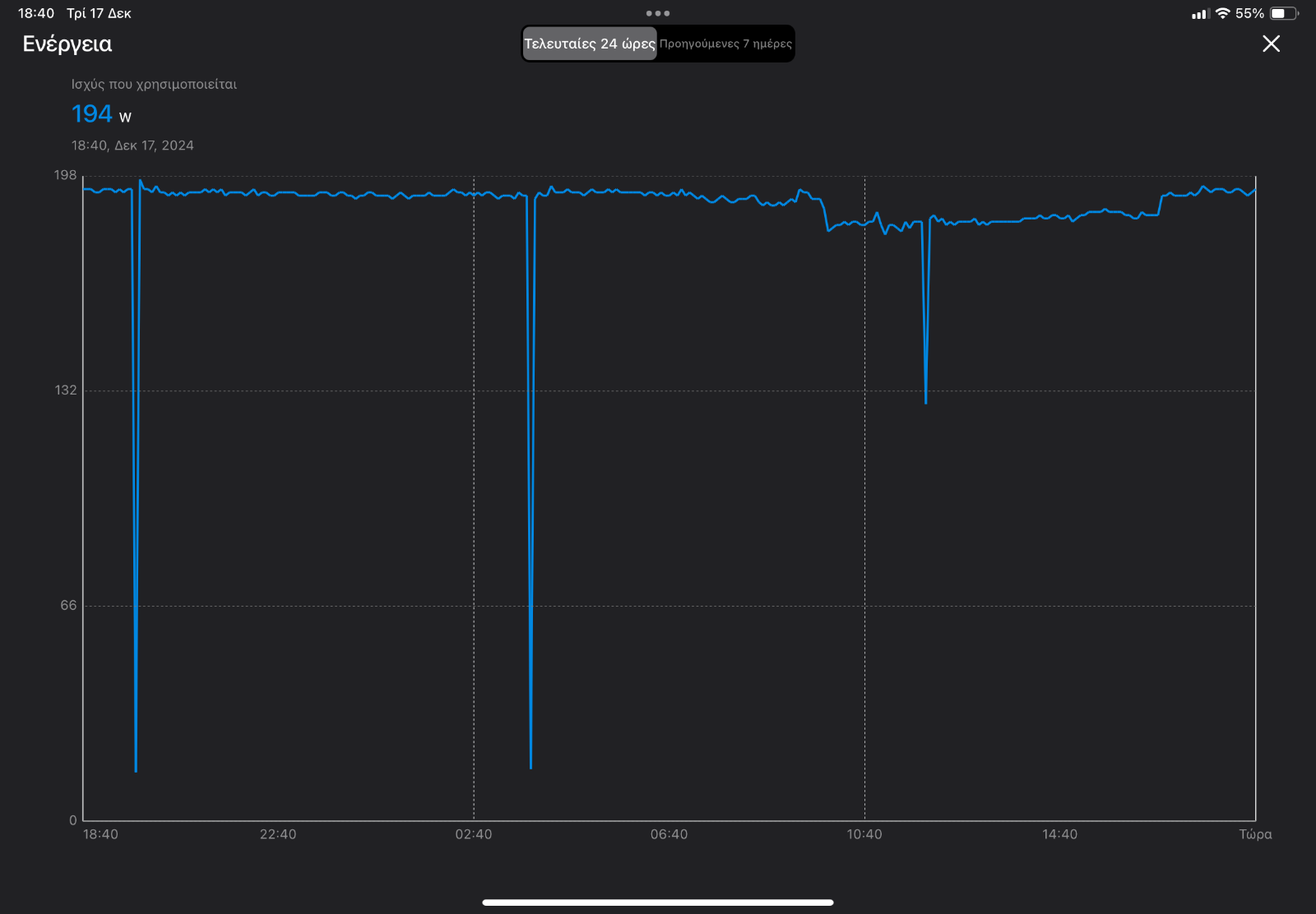

Θες να σου βάλω κάνα διάγραμμα από το μακρινό 2020 που δεν είχαμε τα τεστ modes , όταν είχα ακόμα τις πρίζες hs 110 με τα ατελείωτα φλατ διαγράμματα ? και μη μου πεις ότι δε τα θυμάσαι γιατί θα σε πω ψεύτη και δε θέλω
καταλαβαίνω το άγχος κάποιου να δικαιολογήσει μια πανάκριβη αγορά αλλά να λέει ότι ένα 9 αρι καίει 1kw σερί αυτό και αν είναι παραπληροφόρηση
ούτε τα midea δε το κάνουν αυτό
Όχι δεν τα θυμάμαι.
Για να το ξεκαθαρίσουμε, αυτό είναι με P-mode ; Ναι ή όχι;

Αφού δε τα θυμάσαι ψάξε να τα βρεις για να δούμε ποιος λέει ψέμματα
σου βάζω και ένα p mode
είσαι έμπειρος θα μπορείς να ξεχωρίσεις το κανονικό από το πειραγμένο

Αμα μου φέρει ο άγιος Βασίλης θερμόμετρα θα το κάνω , θέλει είσοδο έξοδο έτσι
Το μαύρο διάγραμμα το μισό είναι με τεστ και το μισό οχι, φαίνεται εκεί στο σκαλοπάτι που κάνει
