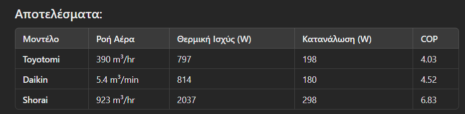

Θες να σου βάλω κάνα διάγραμμα από το μακρινό 2020 που δεν είχαμε τα τεστ modes , όταν είχα ακόμα τις πρίζες hs 110 με τα ατελείωτα φλατ διαγράμματα ? και μη μου πεις ότι δε τα θυμάσαι γιατί θα σε πω ψεύτη και δε θέλω
καταλαβαίνω το άγχος κάποιου να δικαιολογήσει μια πανάκριβη αγορά αλλά να λέει ότι ένα 9 αρι καίει 1kw σερί αυτό και αν είναι παραπληροφόρηση
ούτε τα midea δε το κάνουν αυτό
Άνθρωπέ μου on/off ήταν το Toyotomi . Πάψε να παρενοχλείς κόσμο.

Καλό θα ήταν προτού γράψεις να ξέρεις και τι λες , αυτοδιαψευδεσαι
@liakjim
toyotomi
εξωτερική 8, fan quiet watt 198 είσοδος 22,6 έξοδος 28,7 ( είναι σε p mode)
daikin
εξωτερική 8 fan quiet watt 180 είσοδος 22,2 έξοδος 29,7
shorai
εξωτερική 8,3 fan 4 watt 298 είσοδος 22,8 έξοδος 29,4
τώρα πόσο αξιόπιστο ήταν αυτό το θερμόμετρακι θα σε γελάσω , δεν έχω τα εγχειρίδια , εάν ξέρεις τα κυβικά του αέρα κάνε και τος πράξεις

Ποια από αυτές είναι στο toyo;
Λογικά θα είναι η μικρότερη
