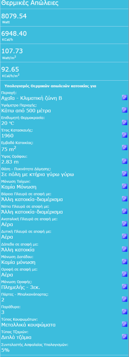

  11. Θερμικές Απώλειες
    16627.48Watt
    14299.63KCal/h
    277.12Watt/m
    2238.33KCal/h/m2
    Υπολογισμός Θερμικών απωλειών κατοικίας για
    Περιοχή:Αττική - Κλιματική ζώνη Β
    Υψόμετρο Περιοχής:Κάτω από 500 μέτρα
    Επιθυμητή Θερμοκρασία:24 ℃
    Έτος Kατασκευής:1995
    Εμβαδό Κατοικίας:60 m2
    Ύψος Ορόφου:3 m
    Θέση - Πυκνότητα Δόμησης:Σε περιοχή με αραιή δόμηση
    Μόνωση Τοίχων:Πλημμελής Μόνωση
    Βόρεια Πλευρά σε επαφή με:Aέρα
    Νότια Πλευρά σε επαφή με:Aέρα
    Ανατολική Πλευρά σε επαφή με:Aέρα
    Δυτική Πλευρά σε επαφή με:Άλλη κατοικία-διαμέρισμα
    Δάπεδο σε επαφή με:Άλλη κατοικία
    Μόνωση Δαπέδου:Καμία μόνωση
    Οροφή σε επαφή με:Στέγη
    Μόνωση Οροφής:Καμία μόνωση
    Πόρτες - Μπαλκονόπορτες:3
    Παράθυρα:3
    Τύπος Κουφωμάτων:Μεταλλικά κουφώματα
    Τύπος Τζαμιών:Διπλά τζάμια
    Συντελεστής Ασφαλείας Υπολογισμών:5%
    31062.27Watt
    26713.56KCal/h
    282.38Watt/m
    2242.85KCal/h/m2
    Εμβαδό Κατοικίας:110 m2
    Ύψος Ορόφου:3 m
    Δυτική Πλευρά σε επαφή με:Aέρα
    Πόρτες - Μπαλκονόπορτες:6
    Παράθυρα:3
Εν συντομία πρόταση για
24000btu μέχρι 1200€
ιδανικά κατάστημα με άτοκες (12+) ,
όσο πιο αποδοτικό αλλά και αξιόπιστο γίνεται εντός budget .
Επανάληψη στο 11 σύμφωνα με τις οδηγίες του ερωτηματολογίου.
