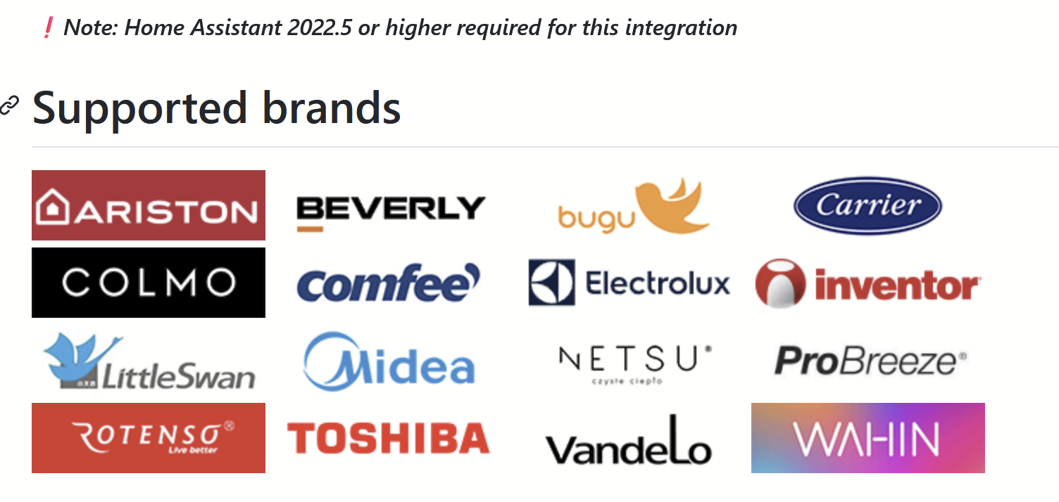

Η inventor όντως το έχει γυρίσει σε tuya. Στο ελληνικό discord του ha, ένα παλικάρι έχει δύο midea all easy pro και παίζει με το midea ac lan integration . Έχει βέβαια το μειονέκτημα ότι είναι hacs ενώ το tuya είναι official αλλά προτιμώ το local από το cloud.
1 ώρα πριν, liakjim είπε
Α, ωραία. Απ' ότι βλέπω δουλεύει και με inventor το Midea AC LAN. Γιατί δεν μου αρέσει καθόλου αυτό το θέμα με τους κινεζικούς servers, παρόλο που οι αυτοματισμοί του tuya είναι πολύ εύκολοι και βολικοί να στηθούν.
10 λεπτά πριν, Pan_K είπε
Το δικό σου δουλεύει; Θα μου έκανε εντύπωση αν ναι.
5 λεπτά πριν, liakjim είπε
Το δικό μου το περιμένω μέχρι Δευτέρα να έρθει. Απλά είδα αυτό στο link που παρέθεσες και είδα και το εικονίδιο της Inventor στα supported brands
6 λεπτά πριν, Pan_K είπε
Εδώ και κάποιο καιρό έχουν αλλάξει σμαρτ πλατφόρμα και έχουν πάει σε tuya. Πιστεύω ότι δεν θα παίζει.

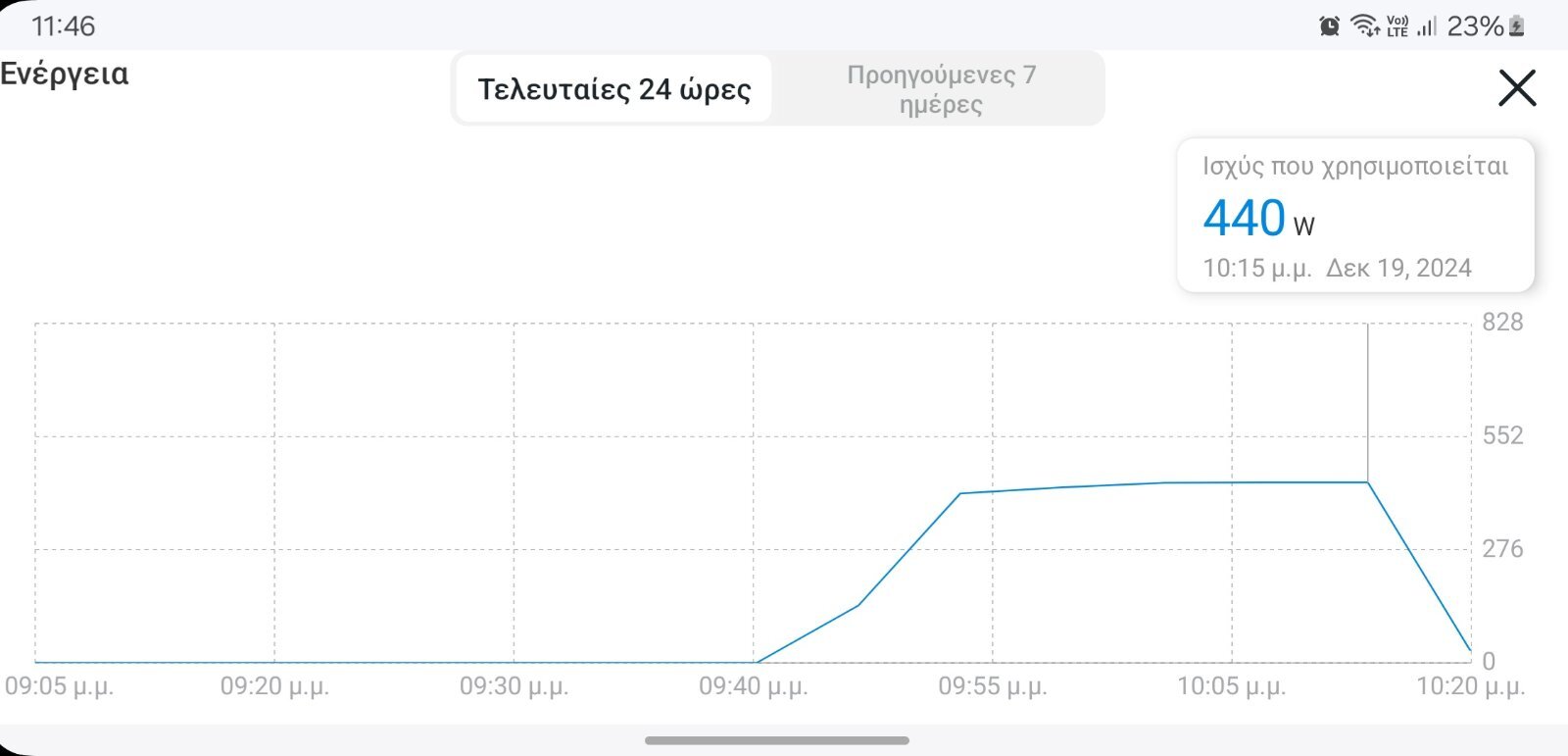

Το δικό μου το carrier έπαιζε κανονικά και με το Cloud της midea και με το midea lan. Λέω έπαιζε μιας και πριν από 3-4 μήνες σε ένα black out τα παιξε το USB dongle οπότε έκανα τη γνωστή χακεριά όπου βάζουμε ένα diy USB dongle πάνω σε esp και esphome.
Screenshot_2024-12-19-23-54-39-403_io.homeassistant.companion.android-edit.jpg.17bc1ff2e11752dccc936cfe02e82227.jpg
Επεξ/σία από liakjim
παρεμπιπτόντως, το χειριστήριο του αμαρτωλού Inventor Supreme που έχω, παίζει και να ενημερώνεται κάθε 20 λεπτά. Είναι φυσιολογικό αυτό; Πριν λίγο το έβαλα στο follow me στους 21 βαθμούς και το χειριστήριο στον απέναντι τοίχο, εκεί που χτυπάει το ρεύμα για να τσεκάρω περισσότερο την συχνότητα που ανανεώνει. Είδα, λοιπόν, το θερμόμετρο της Broadlink μετά από 40 λεπτά να φτάνει μέγιστη θερμοκρασία 29 βαθμούς και το τηλεκοντρόλ ακόμη 21, μέχρι που έδειξε 24 και σταμάτησε. Τα δομικά στοιχεία ήταν ήδη ζεστά σε βαθμό που η εσωτερική θερμοκρασία διατηρούνταν σταθερά στους 21,3 βαθμούς από το μεσημέρι μέχρι το βράδυ, χωρίς να δουλεύει καθόλου το κλιματιστικό. Παραθέτω και γράφημα.
3 λεπτά πριν, Pan_K είπε
3' είναι το follow me.
Δες το ir ματάκι του τηλεκοντρόλ μέσα από την κάμερα του κινητού σου και θα δεις που στέλνει data κάθε 3' .
